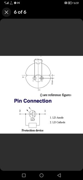

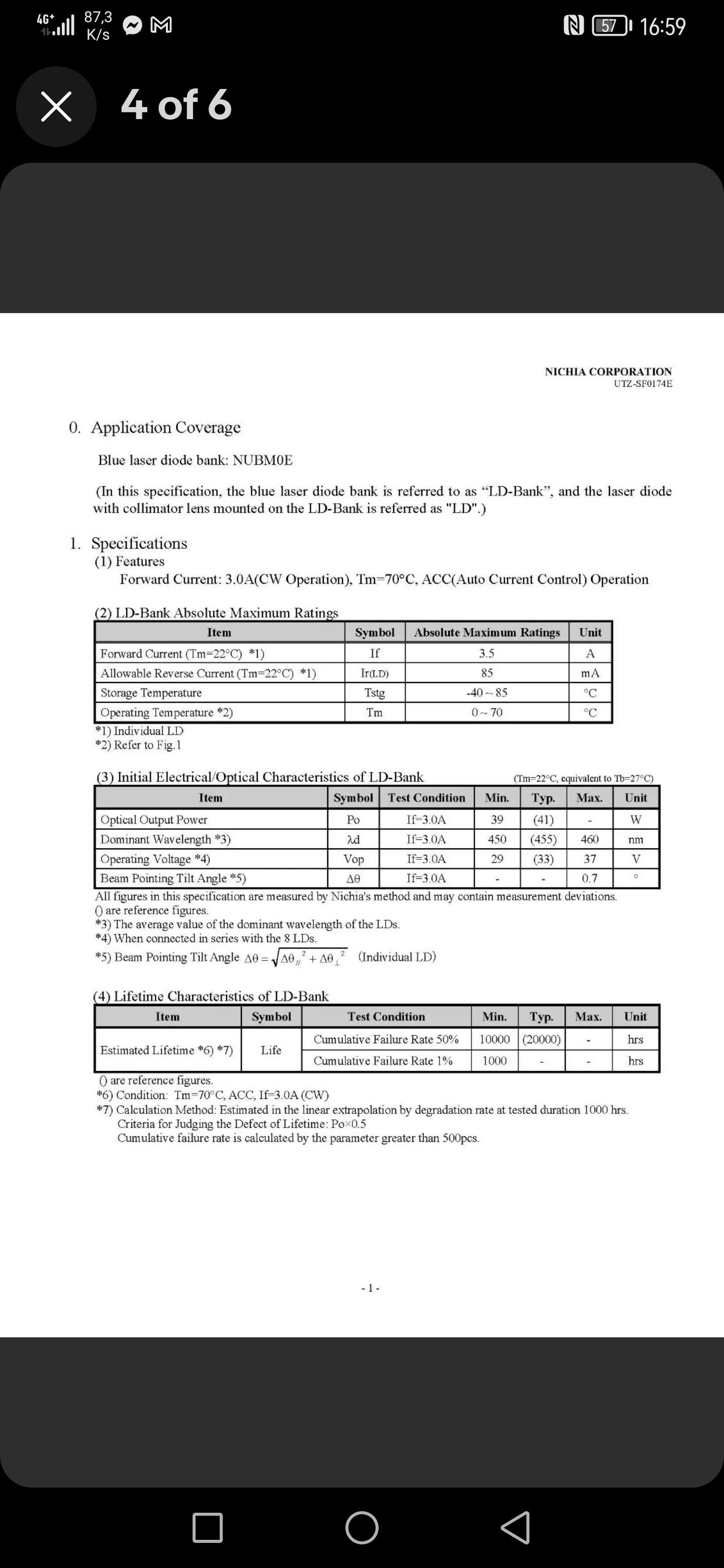

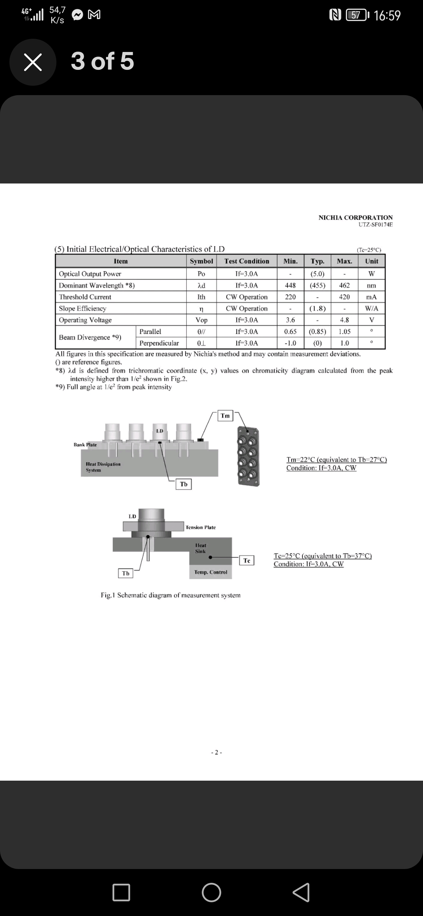

Това е общо взето информациятата от магазина им. В гугъл има вероятно много повече за NUBM0E.

Двете последни са извадки от пдф на модула, първото не изглежда да е от документация на ничиа.
П.с. Груби това е за модула, има го на сайта на ничия, въпросът беше за диода.

Точно от такъв масив се свалят диодите. А тези модефицираните са с предпазна капсула напълнена с газ и с предпазно стъкло.

Мда и аз това предположих, домързяло ги е да намерят кой е реалния диод на тоя масив, ако се поровиш по сайта на ничия може да го намериш, в неговия дейташийт ще има доста повече информация по въпроса.

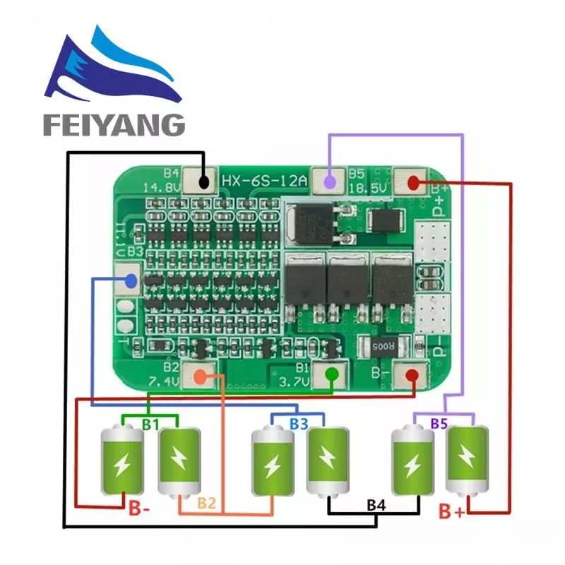

Имам един въпрос по който още се чудя. Захранването ще е както бях казал с батерии 18650. Обаче се чудя как ще е по добрия вариант. Един пакет с 12 батерии, с 25V или два пакета с по 6 батерии по 25V. Писах, че лазерната матрица е с 14 диода, два ред по 7 диода. Всеки ред ще бъде захранен с отделен драйвър и се чудя как ще е по добре. Всеки драйвър да получава отделно захранване от 6 батерии или двата драйвъра да са свързани паралелно към двоен пакет с 12 батерии.
Ако е само едно захранване с 12 батерии, ще трябва да използвам един прекъсвач и едно USB за зареждане. Ако са деве захранвания ще трябва да слагам два прекъсвача и две USB порта за зареждане. ще трябва в случая да зареждам и двете отделно.

Аз лично бих ги държал отделно. Изобщо аз бих избягвал да слагам в паралел нещо за което нямам информация, още по-малко да ги зареждам в паралел. Тия пакети нямат ли термистори, кой термистор ще следи зарядното ?

Ами това ще ги зарежда и следи за заряда. И в двата случая ще е това зарядно.
| 6S 15A 24V PCB BMS Protection Board for 6 Pack 18650 Li-ion Lithium Battery Cell Module DIY Kit

Ами могат да се зареждат в паралел стига самите клетки да са с нужните защити вътре в тях
Ще ползвам клетки без защита. Или поне не знам да имат такава. Има батерии със защита, но не ги знам.Преди съм имал със защитата, но не помня защо я премахнах. Всички ползват нормални батерии 18650. В YouTube е пълно с видеа. Правят всякакви и такива за тротинетки и какви ли не неща.

То клетката вътре сигурно си има защита, част от защитата е да имат клапан да изпускат парата :) Не говорим за защита от разреждане или презареждане, затова ти трябва да се грижиш, но от късо.
