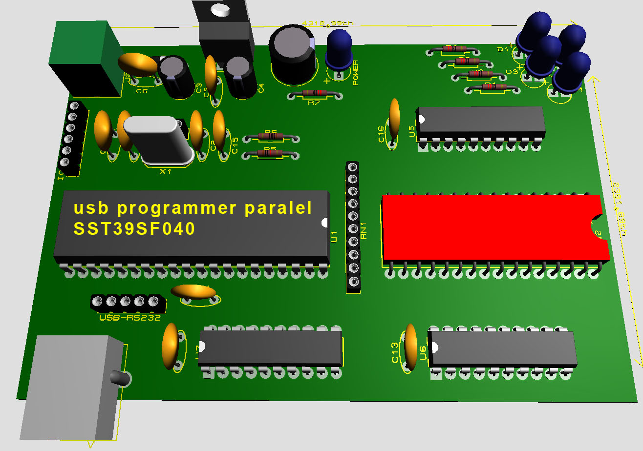

в тоя форум има и такива цели идиоти рошави, че лапмите им са пълни до горе с червено :finga: оценки ала бала лакардиии, кой какво ми казва че знам не знам дрън дрън ярина :) толкова съм напред че даже не ме виждате след хоризонта ами само прахоляка е за вас, аматьори такива. нищо не разбирате че са прайте пред хората на всезнайковци и чупите само клавиатурите. :) ето ви една платка от сабалян пак за 2020 :) ама тоз път искам кат плюете да са задавите :)

Тц, и тук пак обърка, не мой се задавиш като плюеш, но пък като казваш сигурно го постигаш ...стига с тия рисунки, кажи за скопа къде и какво измери ... нищо лично, ама ако си пусна филм докато чакам ще заспя ;)

Nikola Kirov написа:
Аз много пъти съм се учудвал на търпимостта която има към полуидиотите в този форум.
Слективност, с годините моят block-списък расте и расте. Това е feedback-a на един колега, може да немериш нещо полезно.
"Добре професионално направена. Има обаче нещо дето пропускаш. Ти питал ли си се как се запоява платка с SMD и THT от една и съща страна и то 2 пъти (top, bottom). Тия дето ще го произвеждат ще се зарадват много. Ако се запоява в Бг става. В Германия обаче ще му искат поне 3но. Има 2 начина да се запоя тая платка на машини. Ето по–съвременния. Първо се лепят /не запояват/ SMDтата от двете страни. После я минаваш на „wave–cnc“ машина със дюза която се движи по платката за THT и тия SMDта дето си ги залепил. Като мине Велето за THTто и ще му отнесе половината SMD както ги е позиционирал близо до THT. Ще има да дозапояват ръчно и да псуват. Трябва много точно да настроиш машината и да сменяш дюзите поне 2 пъти /SMD, THT/ което не е лесно при 400 градуса. Абе процеса има много спирания на машината и настройки. Аз бих увеличил Размерите и сложил от една страна SMD и THT. Така ще миниш веднъж през печката за SMD и после на стандартен „wave“ който не се програмира. Ще сложш 5см от всички страни ама ще спести 3но времето за запояване и фирата."

това на HCL ми хареса : каза го преди мен че са занимавам с други работи. ама си е точно така. може даже изобщо да не ти вземат поръчката, или ще ти струва златно :)
целия сценарий трябва да се мисли, не само парче по парче. всичката работа в българия такава, да свършим това после ше видим ко ше прайм !!!! ама не става, тряаа са мисли 3 стъпки напреде !!!!

Ами аз да започна тогава:
- това все още не е платка, а само идейна рисунка.
- като такава, още от самото начало не са предвидени никакви монтажни отвори.
- елементите (особено светодиодите и резисторите към тях са прекалено близо до борда на платката). Толкова проста като геометрия платка най-вероятно няма да се фрезова, а ще се сече на гилотина в платкаджийницата, така че е добро правило да има достатъчно отстояние от теоретичния борд на платката до компоненти, писти и т.н.
- в непосредствена близост до интегралните схеми трябва да има филтрови кондензатори (това го писаха много колеги).
- в непосредствена близост до стабилизатора (това отгоре сигурно е 7805) трябва да има два керамични + два електролитни кондензатора.
- захранващите писти трябва да минават по най-преките пътища и да са значително по-дебели от сигналните.
- ако се налагат проходни отвори, то по-добре те да са на сигнални писти, а не на захранващи, защото метализацията на единичен отвор може да не понесе необходимия ток или поне съпротивлението и е по-голямо, т.е. падът върху нея е по-голям.
- масата да е с максимална площ и по възможност затворена. Тук вече въпросът за замасяване в една точка и т.н. отива в сферата на "теорията", която засега ще избегнем.
Успех!

в момента я правя ве пич, :) сложил съм ги само да видя ко ше стане като разположение не е ФИНАЛНА !!!! :) споко, не са напрягай много :) ше са произвежда чак февруари най-вероятно :) има още работи да са слагат, не копирай манталитета на тея тука ..... квит са сетиш ;)

HCL написа:
...После я минаваш на „wave–cnc“ машина със дюза която се движи по платката за THT ...
това се нарича "selective soldering" машина.

Не ми викай пич, най-вероятно съм по-стар от баща ти. Опитвам се да ти помогна. След като няма писти, очевидно не е ФИНАЛНА! Но все пак дори и в самото начало най-напред се мисли за правилно разположение на елементи, монтажни отвори и т.н.
