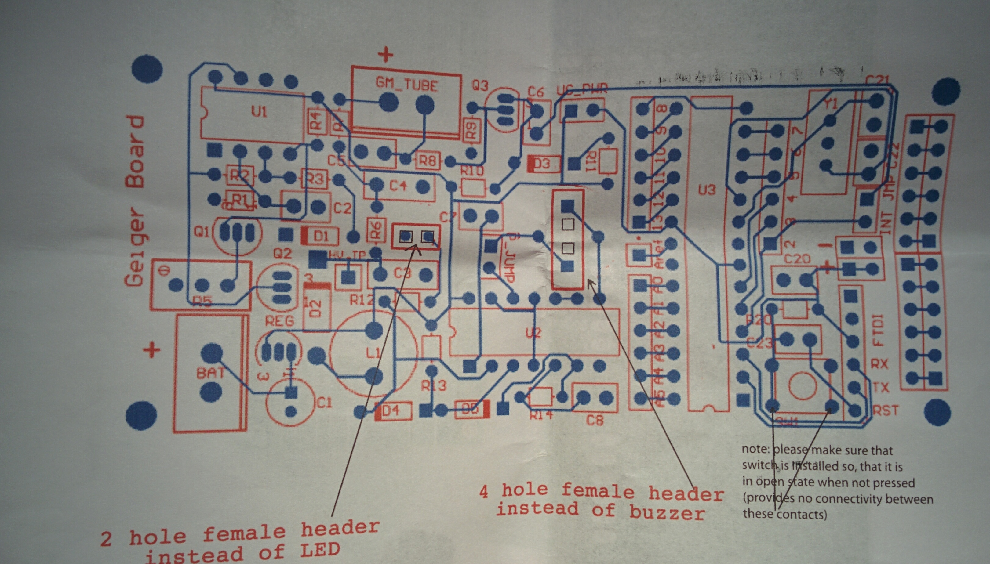

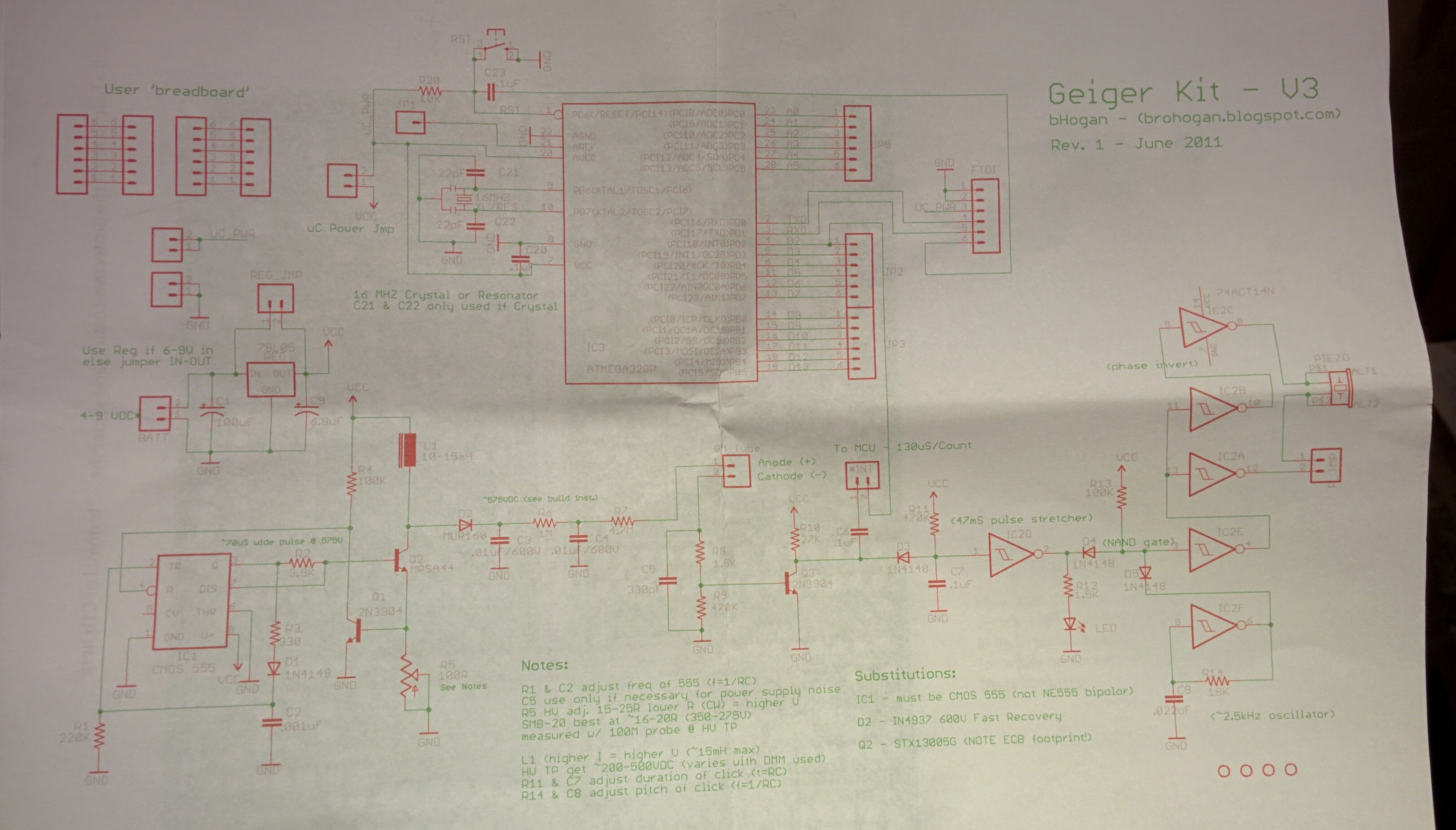

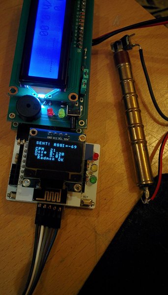

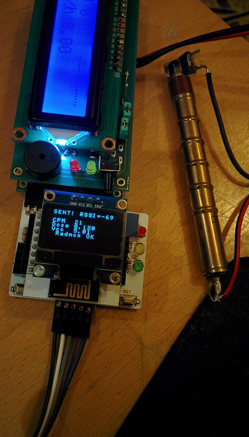

Здравейте! Без да претендирам за дълбоки познания (даже хич), но заинтригуван от темата ви споделям моят тип Гайгеров брояч, който си купих онлайн. Ще приложа само 3 от снимките му - на основната платка, вършеща всичко, но има и още 2 над нея - една за пищялка и 2 светодиода и една за дисплей, но може да работи и с само основната PCB. Така ще ви излезе не повече от $20. Ще сложа и една снимка на една джаджа - GK WiFi (поръчана от интернет) - платформа за директен ъплоуд на информацията от гайгера в radmon.org Дано ви допадне, успех! :)

Хм, L1 само дросел ли е? Как се вдига напрежението само с 1 намотка? :)
Пон Ное 28, 2016 1:16 pm
Регистриран на: Пон Дек 21, 2015 7:09 pm
Мнения: 57
Мнение Re: Туристически гайгеров брояч
"благодаря за въпроса" както се казва :D
Ами, както казах... далеч съм от инженерния кетап (моя е съвсем друг), но това по същността си не е ли флайбек трансформатор...?
Пон Ное 28, 2016 3:26 pm
Мнения: 1301
Реконструктор написа:
Ето така се вдига: https://en.wikipedia.org/wiki/Boost_converter
