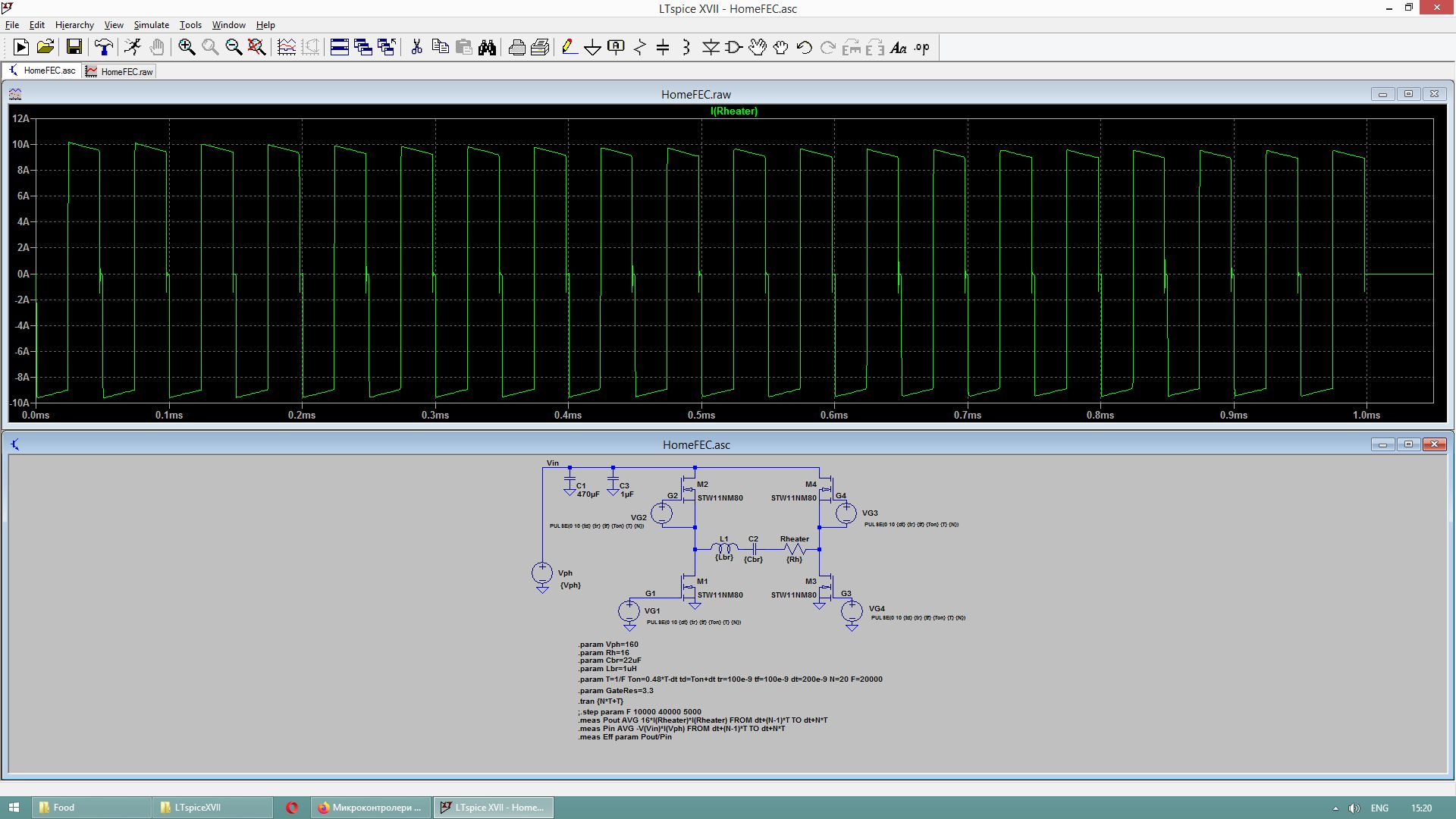

П.С. Пълен мост с твърдо превключване L=1uH, C=22uF, 160V, 1300W изходна мощност.
П.С. Трябва да се коригира в LTspice файла редът за смятане на входната мощност, както следва:
.meas Pin AVG -V(Vin)*I(Vph) FROM dt+(N-1)*T TO dt+N*T
HardSwFullBridge.jpg [ 228.21 KiB | Прегледано 12766 пъти ]

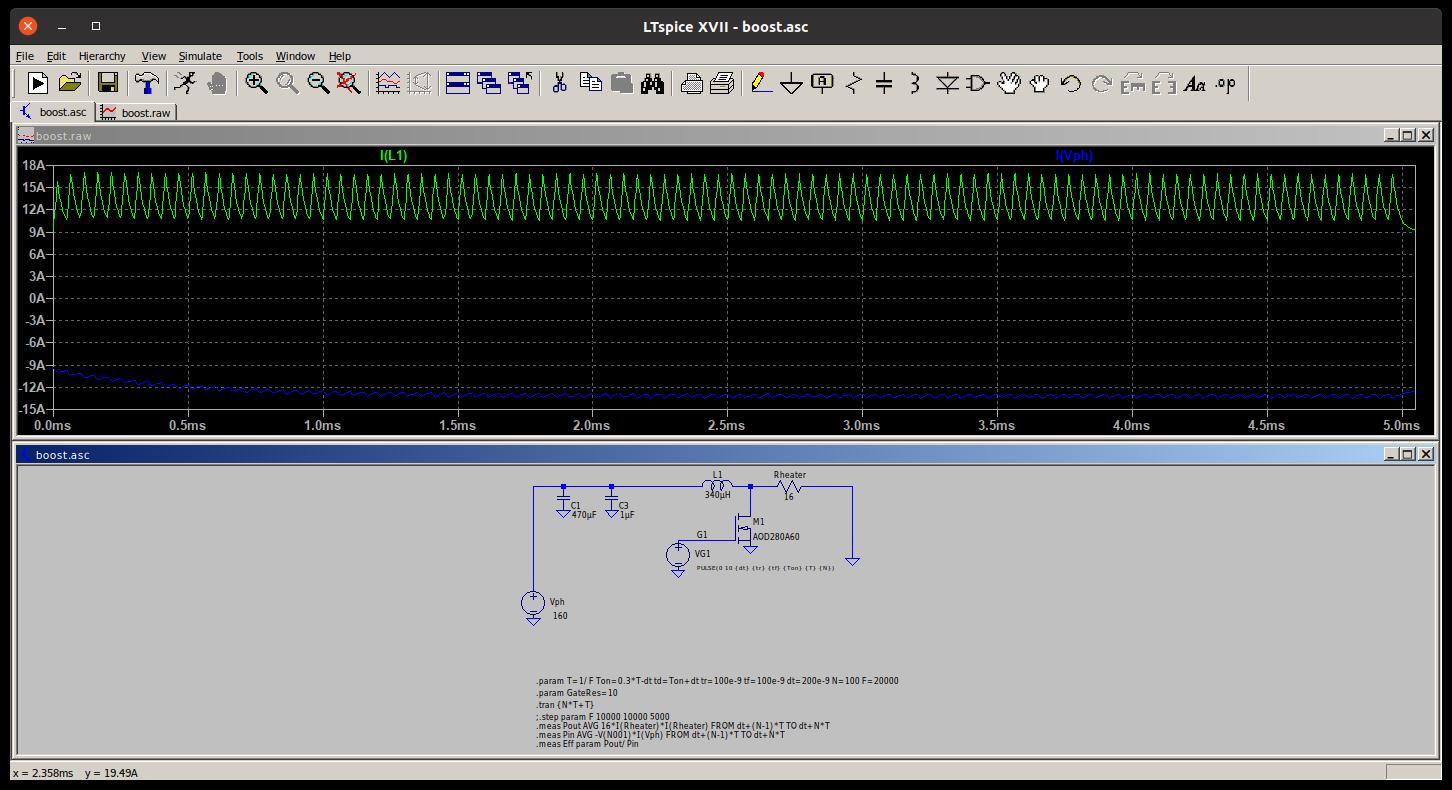

Обмислих и варианта за BOOST с цел да се изкара повече мощност от панелите върху по-високоомен нагревател. За съжаление е почти нереализуемо решение.
Трябва да се вдигне много индукивността, иначе пулсиращия ток през нея става нечовешки. Най-високата индуктивност в дигито е 340uH и е доста скъпа. Но дори и с нея постигам малко над 1900W при 160V. С клизма може и до 2000W, но не повече.
При това пак ползвам "екстравагантна" идея - махнал съм изходния кондензатор на BOOST-a. Това позволява да се разкара и диода. Така схемата не може да работи в режим на токоограничаване. И нагревателят ще шуми. Но пък кпд-то е възможно най-добро, даже спайса го дава над 99%, ама не му вярвам...
boost.jpeg [ 156.19 KiB | Прегледано 12532 пъти ]
Както се вижда пулсациите на входа са доста прилични. На изхода естествено не са за гледане ;-)
Въпросът е, че тия допълнителни 300W ще излязат доста скъпо. И сякаш по-добре без BOOST вариант. По-добре е да се подберат по-подходящи панели/нагреватели. В моя случаи панелите са 450W, ама са толкова само на хартия. При стандартни условия ги дават до 330W, или 1420W общо при 160V. Дори да изкарат повече имам запас до 1600W. Повече ще е супер невероятно и не си струва да го мисля.

За по-коректно смятане на кпд, задавам временно много голямо N - от порядъка на 2000.
Формулата смята резултата в края на поредицата и тогава преходният процес е установен
и резултатът е по-истински. При boost-a има директна връзка към товара при
изключен транзистор. Това значи, че не можеш да регулираш под определена
мощност. При boost виждам единствено вариант да сложиш след него моста.
Но тогава ще трябва да добавиш и диод и да добавиш и кондензатор след
диода. Boost-a може да работи на по-висока честота, за да е по-малка бобината.
Трябва внимателно да се симулира този вариант, за да се видят предимствата
и недостатъците му.

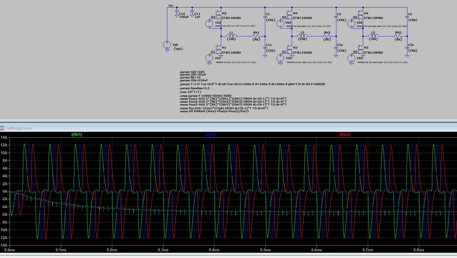

Последното, което измислих - три независими полумоста, с управление, дефазирано на 30 градуса.
И три нагревателя по 10 ома - това отговаря 3х5KW нагреватели - това ще е трудно за намиране.
Бобините са по 22uH, кондензаторите - 2x220nF.
Симулацията показва мощностите:
10KHz - 493W
15KHz - 725W
20KHz - 951W
25KHz - 1203W
30KHz - 1476W
35KHz - 1729W
40KHz - 1918W
кпд - 93%
Пулсациите на тока при 100uF кондензатор са в рамките на 500mA,
като се изключат едни остри пикчета, които не мога да си обясня.
Добавям и LTspice файла.
HalfBridgeX3.zip [3.52 KiB]
114 пъти
HalfBridgeX3.jpg [ 228.68 KiB | Прегледано 12482 пъти ]
