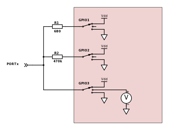

Значи оригиналната схема е следната:
ttester.png [ 14.8 KiB | Прегледано 5758 пъти ]
Това е картинката на една от сондите, те са 3 еднотипни. Принципът на работа мисля е ясен. Всяка сонда може да изкарва директно или през съпротивление ниско или високо ниво. Може да изкарва и "средно ниво" ако R1 се вдигне, а R2 свали, или обратно. Може и да си е чист вход. Може едновременно да сорсва/синква през съпротивление и да мери в същото време. Тва дето съм го начертал като волтметър е АЦП-то естествено. Имат и компаратор.
Няма да обяснявам повече как работи... който не е разбрал - RTFM.
Сега е по-важно е какво НЕ работи добре, т.е. какви са проблемите. Основните са:
1) Паразити (утечки, капацитети и т.н.)
2) мерене на малки стойности директно или на фона на големи неща.
Въпросът с паразитите ме мъчи най-много... Както и да го мисля пиновете на проца не могат да се изкарат директно. Не знам при мегите, ама при куртексите 3-стейтнат пин го дават типично 0.2uA a worst няколко микроампера. Това значи когато се мерят мегаоми доста солидна грешка. АЦП-то и то си иска буфериране в такива случаи, така че задачката е да се измислят буферчета...
Но нещо запъвам и за да опростя нещата, разделих буферите за входната и изходната посока.

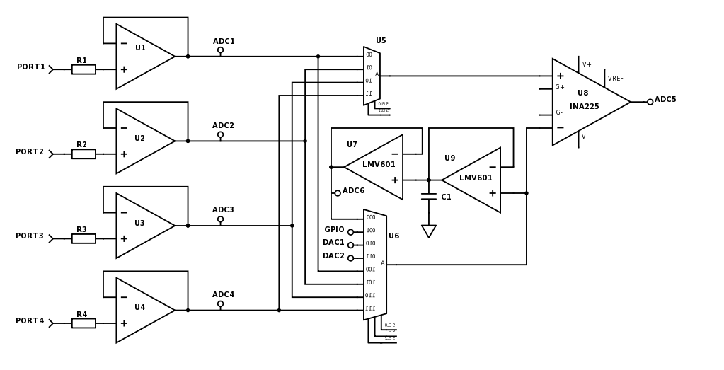

Ето какво измислих за входната част:
ttester-3.png [ 32.66 KiB | Прегледано 5758 пъти ]
Идеята е буфери с външни операционни на 4-те сонди (U1-U4). Не знам какви точно да сложа, но естествено нещо с много малък входен ток, малък офсет и височка честота, а да и ниска цена... Препоръки?
С тия буфери се решава проблема с паразитите поне от към входната част. След буферите, всяка сонда може да се мери директно с АЦП. За ниските стойности, обаче, директното АЦП не е решение, трябва усилване....
За целта предвиждам един единствен усилвател U8 (може би INA225?) с опции за 4 усилвания (х25, х50, х100 и х200). Не е нарисуван както трябва ама ползвам онлайн редактора на дигикей и той толкова си може. Какво точно ще усилва се решава с прости аналогови мултиплексорчета. Тъй като ще се превключват напрежения само, няма драми т.е. и най-евтините 4053 ще вършат прекрасна работа.
Мултиплексирането не е окончателно, дадено е като идея само че трябва да може да се усилва сигнала между кои да е две сонди, между сонда и захранване, между сонда и DAC и ще видими още какво ще трябва за калибрации и т.н.
Aко някой се чуди за къв чеп са U7 и U9, това е sample&hold (няма символ за opamp със shutdown). Идеята е че има доста измервания на тема делта-нещо си. Примерно при мерене на ESR на кондезатори се пускат кратки импулсчета в едната и другата посока, при което се следи с колко се променя напрежението. Подобно е и при Vloss и други такива измервания. За целта сигналът, чиято промяна ни интересува, може в единия такт да се прекара през долния мултиплексор и докато се мери и да се запомни. В следващия такт през тоя мултиплексор се изкарва запомнената стойност, а през другия може да се пусне новата и INA-та има грижи да усили разликата/промяната.
Не знам как ви изглежда входната, част... но това поне е някакъв вариант. Въпросът е, че за изходната нямам решения. Мисля различни варианти:

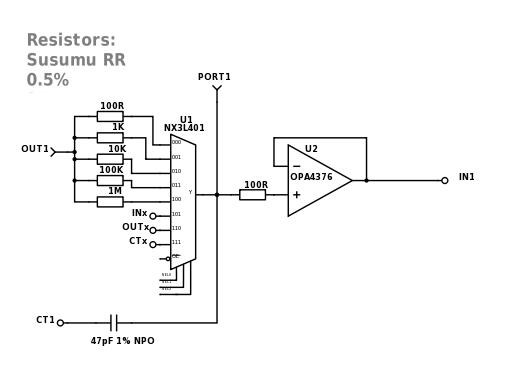

Нещо зациклих с изходните вериги. Изборът на подходящи аналогови ключове и мултиплексори се оказа много труден. Хубавите струват доста като за тоя проект, единствено NX3L серията и по-специално NX3L4051 се вързва. Но да се направи схема с конкретен чеп е малко като да ушиеш балтон по копче. То и за други неща правя компромиси и може в последствие да се направи и по-друг вариант. Но за начало сякаш е по-добре да се почне от най-простия, който засега го виждам така:
ttest-in.png [ 15.81 KiB | Прегледано 5552 пъти ]
Идеята (ако някой се вълнува) е сравнително проста. Може би най-лесно ще се избере по функции:
1) Мерене на съпротивление между два и порта. На OUT-те на портовете се изкарва захранване и маса. Между тях, избраните еталони и през измерваното съпротивление тече ток. Мерим падовете и по тяхното отношение се изчислява колко е търсеното съпротивление. Естествено измерва се много пъти, като между измерванията двата порта си сменят поляритета и т.н.
Сега, докато се прави измеране между два порта, другите два са 3-стейтнати, но също се мери напрежението им и се проверява дали няма връзка с активните. Ако се установи да кажем, че един е почти копие, демек 3-проводна схема, то измерването съпротивление се преизчислява на база пасивната сонда. Ако се установи 4-проводна схема, сметките се правят по нея.
Ако пасивните сонди се разминават с повече, или с други думи ако имаме схема с повече от едно съпротивление, то евентуално може да се пробва тъй-наречената 6-проводна схема. Стандартно тя си е с външен буфер, но тук е вътрешен затова няма нужда от повече жици, просто вместо да е пасивна дадена сонда тя изкарва INx на друга сонда. Демек изкарва същото напрежение като другата сонда, само че взето след входния буфер. Така или иначе на тия две сонди излиза едно и също напрежение и през съпретивлението между тези две сонди не тече ток, който да смущава измерванията на останалите от веригата. Мисля си че това ще е полезна функция за по-точно измерване без разпояване на съпротивления. Примерно делител на захранващо напрежение и т.н.
2) Мерене на индуктивности и капацитети. Освен методите на немеца има някои измервания, които изискват кондензатор. Едното е ring-down на индуктивности, при кондензаторите може да се използва charge transfer и т.н. Но за целта трябва кондензаторче, което да може да се включва при нужда. Нормално то ще си разредено и CTx пина ще е тристейнат, така че няма да пречи. Когато потрябва евентуално през CTx ще може да се зарежда/разрежда а през мултиплексора да се свързва между два порта.
За съжаление няма да може между кои да е два порта. То и при 6-проводното има подобно ограничение, ама само с 1 мултиплексор толкоз... Всъщност има един почти свободен вход на мултиплексора, който евентуално може да се ползва и да се намалят ограниченията. На схемата съм вързал OUTx, с идеята да се улеснява калибрацията с външен уред. Но за калибрацията има и други варианти, така че ще видим...
Не знам доколко добре го обясних, но това е долу-горе входно-изходната част... Останалите измервания не я касаят. Като избор на компоненти целта е при основните измервания да се постига прецизност по-добра от 0.1%. Точност може и да е под 0.1 но не по-зле от 0.5%
