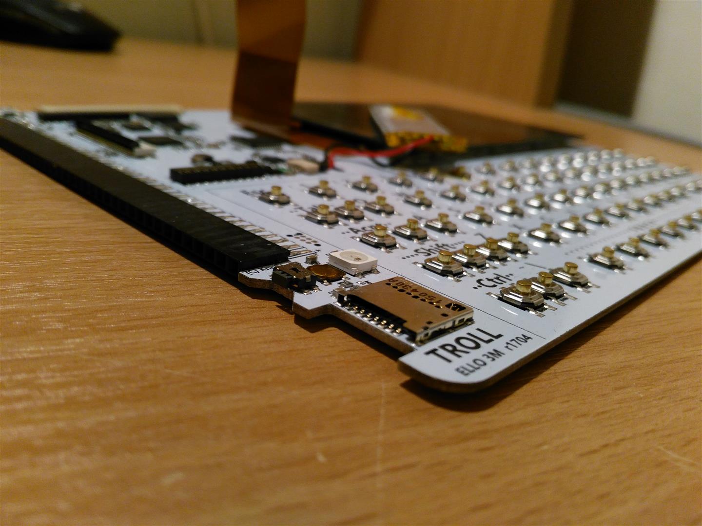

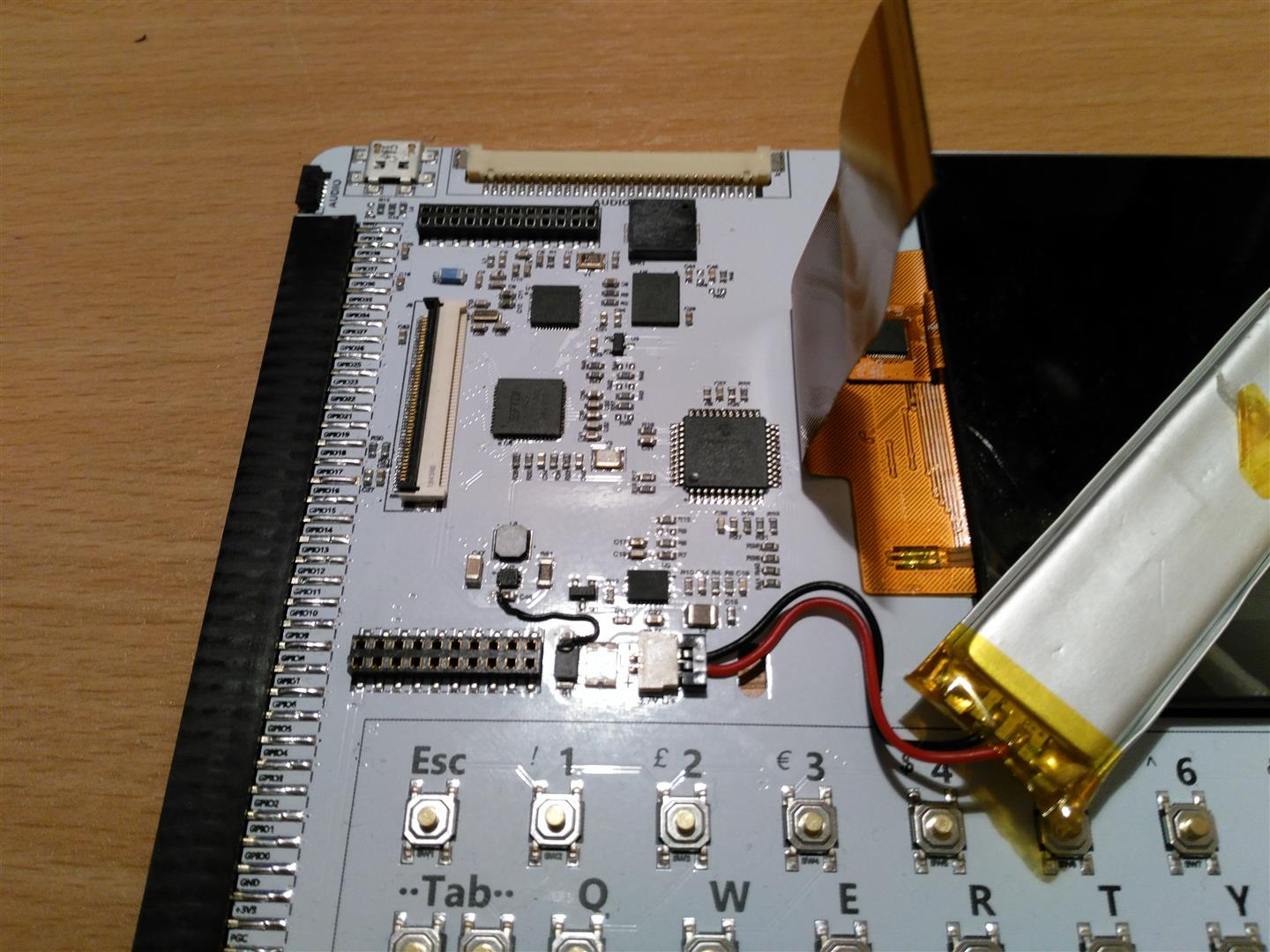

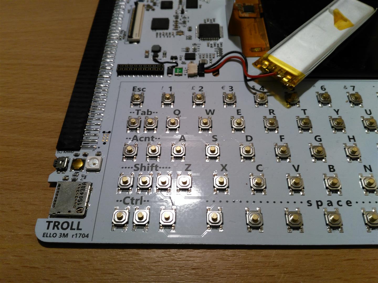

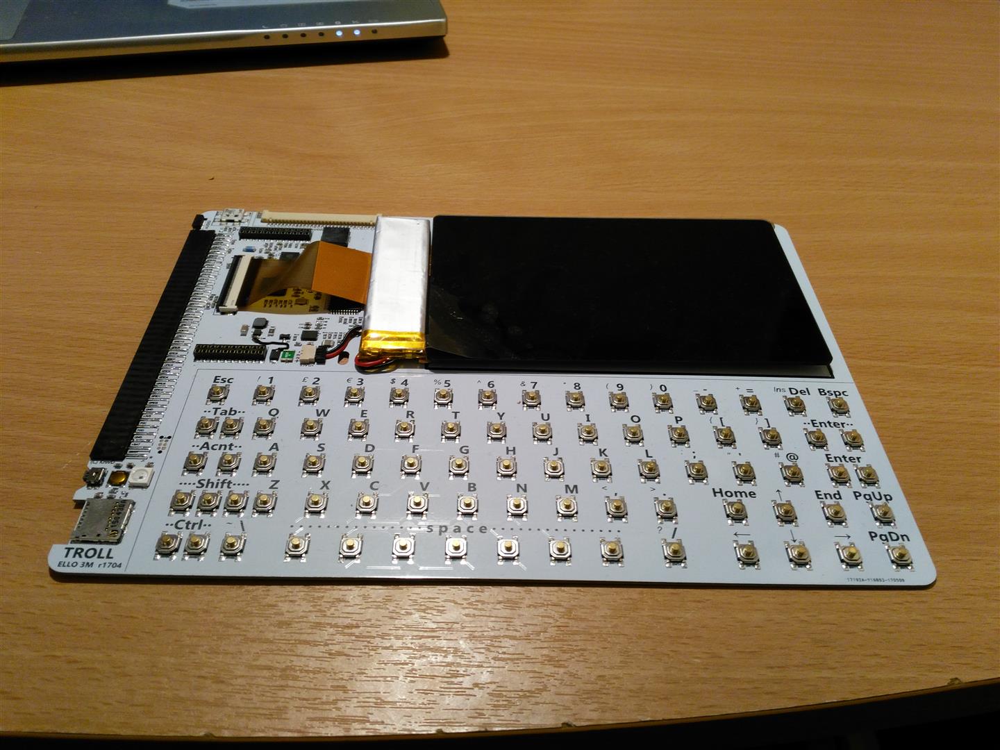

Ето ранни снимки от прототипа на наследника :)
Тоя път базиран на ESP32 и още по-тънък от предишния.
IMG_20170927_210735.jpg [ 204.52 KiB | Прегледано 5418 пъти ]
IMG_20170927_210744.jpg [ 208.68 KiB | Прегледано 5418 пъти ]
IMG_20170927_210835.jpg [ 168.3 KiB | Прегледано 5418 пъти ]

Забелязва се промяна около клавиатурата. Преди контактуваше директно на платките, а сега е с бутони. Каква е причината?

След повече от месец преработки най-накрая установих вариант на схемата и сега ще питам китайците за нови прототипи.
Комуникирах с няколко спеца девелопъри за esp32 и накрая бях убеден да разкарам дискретния чип и да го заменя с модулчето на WROVER на Espressif понеже RF-а му е вече сертифициран, вътрешно е рутнато с 4 мегабайта рам и 4 мегабайта флаш, което е добре за интерпретатор, а и цената му е повече от приятна ($4). А и ако утре вземат да пуснат нов чип, няма да се налага да рутвам платката от нула и за него.
Ето я крайната схема. Закачам и ритъла тук за пълнота, въпреки че вече го пусках в другата тема. А и може къстъм модулчета да се спретва в замяна на това, ако се наложи. Иначе на външен вид платката е почти неразличима от снимките на първата версия.
Тук концепцията е малко по-различна. Пак ще има прототипно пространство, но този път то ще е на плъг-ин борд който ще се бучва отгоре на основния върху двата конектора. Така всички I/O-та и захранвания ще отиват директно на прототипното пространство. А ако на някой друг му трябва нещо друго вместо прототипно пространство (примерно второ дисплейче или някакъв друг плъг-ин), ще може да го ползва пак на същото място. Отделно съм запазил и пиновете дето излизат за жички отстрани.
На предишния въпрос за клавиатурата - нищо и нямаше на предишната, това е просто друго решение, което мисля че ще е по-евтино за масовка понеже няма да изисква контактни пластини отгоре, а само някакъв къстъм силикон ще свърши работа.
Сега, тая платка обаче е по-стандартна концепция и ще иска облекло, а тук вече уменията ми са далеч от необходимото. Също така още не е много ясно каква ще е батерията. Знам само че ще трябва да е много плоска и доста широка - нещо за таблет или от сорта. Още търся кандидати... Нещо 3.7 волта с размери около 200х140мм и минимална дебелина. Платката е 210х150.
Коментари и предложения са добре дошли.
