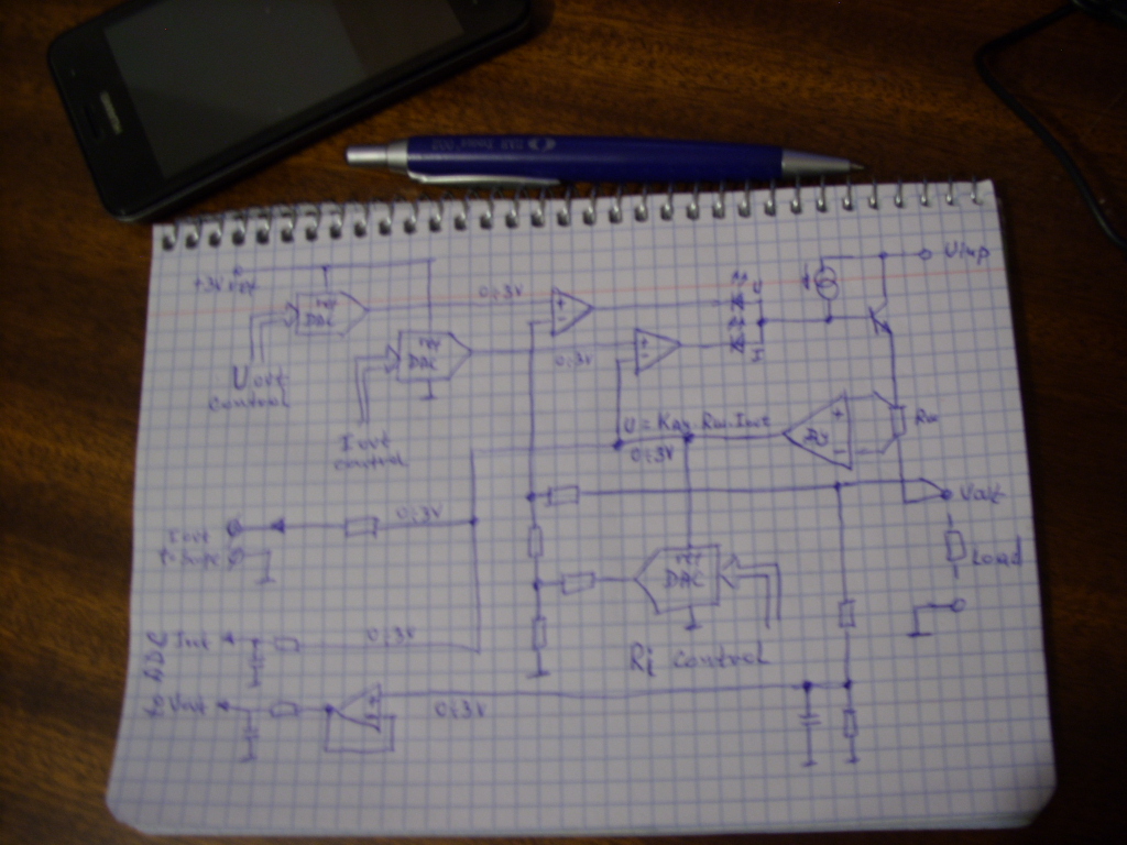

Емиле, относно схемата
не знам дали си обърнал внимание но в тия двата делителя в изхода тече ток който ще се мери и е паразитен. Тая група не може да е кой знае високоомна. А в схемата са даже две.
Може с един операционен усилвател да буферираш изхода евентуално. Иначе трябва да го смяташ този ток,и да го изваждаш като отчиташ резултата от меренето на тока. А при режим на ограничаване по ток ще се полуачава че това в товара ще се намали с този ток.
Добра практика е като превключваш делителя,всеки обхват да си има собствен резистор който се включва. А не да се добавя паралелен. Не е нещо важно но е по добре по мои наблюдения.
Добре е аналоговата част да се калибрира с тримери и да не се налага със софтуерни средства да се компенсира това или онова. Това ще позволи лесно да добавиш функционалност в софтуера от типа на добавяне на някакъв вид колебания в изходното напрежение(форма на изходното напрежение). Ако имаш точна зависимост между стойностите които пишеш и четеш в/от DAC-a и ADC-to и реалните стойност,тия неща се реализират по лесно.
А и като не се гони много ниска цена на хардуера е добре да не се налага да се прави софтуерна калибровка.

Е, не съм го писал, но реших че и няма нужда да уточнявам, че стабилизатора трябва да е устойчив на смущения от страна на товара, GSM-и и др. подобни. Ще се върнем и ще помислим над това, когато схемата е горе-долу ясна ...
DanielDimov, мислех и за някакво "модулно" изпълнение, но според мен трудно ще се получи "бюджетно" решение.
Знаех си, че 2 глави мислят повече от една ... gicho, първият линк е точно в десятката - Контролер с етернет+фай... Ето го бързия комуникационен канал, при това и галванично развързан с трафчето ... Само трябва да се види точно функционалността на ПВМ каналите. Ако могат да управляват 2 "H" моста независимо един от друг с индивидуален "fault"вход за всеки от мостовете, който при задействане да "сетне" изходите в предварително програмирани състояния (или поне в тристейт), като в началото на следващия период на ПВМ-а автоматично (без прекъсване или друг вид участие на процесора) забраната се "рестартира" и заработват пак като ПВМ-и - това ще е точния контролер...
(и дано ератата му е с по-малко страници от дейташита. Миро или друг ако го е "борил" - може да сподели)
Относно аналоговщината -мисля и как да се добави функция за симулиране на батерия. Освен да се задава изходно напрежение и максимален ток, да може да се задава и "вътрешно съпротивление". Ако използваме ДАК като управляем делител на напрежение, като за референс използваме напрежението в изхода на ДУ за токовия монитор и смесим изхода от ДАК-а с изходното напрежение за обратната връзка на напреженовия канал мисля, че ще се получи...
(Тази функция ще може да се изключва, като запишем в ДАК-а стойност "0").
Мислите ли, че идеята е работеща или греша?
Никола, имаш право за делителите и техния ток.
Мислех и за буфериране, но това означава още един качествен усилвател в обратната връзка ... (Вероятно ще има такъв)
За делителите и обхватите, имам един друг подход - да използвам аналогови ключове, през които еа не тече ток.
Например ако имам два обхвата - имам 2 делителя в паралел. С аналогов ключ взимам сигнал от средата на делителя, като през ключа тече само входния ток на усилвателя (неинвертиращ или повторител), а не тока на делителя. Така съпротивлението на ключа не оказва никакво влияние, дори и да е 200 ома ... (Е, това решение си има и своите ограничения)
На схемата клщчовете ги означих по-скоро идейно, въпреки, че ако резисторите в делителите са много по-високоомни от това на отпушения транзистор и същевременно много по-нискоомни от това на зашушения - нещата пак биха се получили.
(Ако минем без обхвати а само с един - доста ще облекчим хардуера)
Съгласен съм и с това с тримери да се "донастройват" каналите. Така би се "разтоварил" софтуера, а и можем да използваме по-евтини и не-многобитови АЦП-та и ЦАП-ове, без да им губим от обхватите. Трябва само да намалим броя на тримерите до минимум.

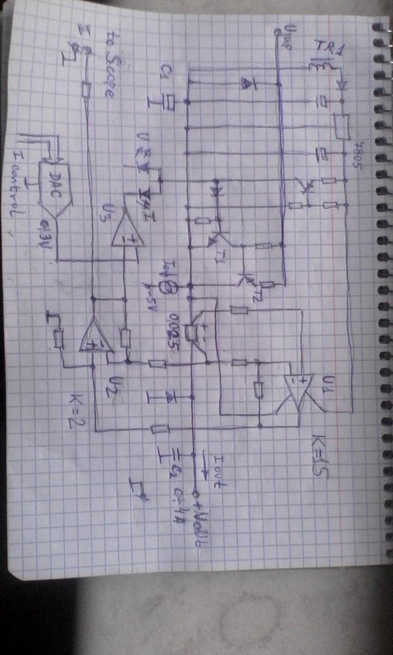

В момента мисля в посока как да се направи High-side current-shunt-monitor-а.
Ако шунта е 0.025 ома и максималния изходен ток е 4А, то на изхода на усилвателя U2 трябва да има максимално 3В. Това прави усилване в тракта U1и U2 = 30.
Относно CMRR-a на диференциалния усилвател с U2, за да се намали влиянието на точността на резисторите му и да няма големи изисквания към офсета, предлагам усилването му да е с минимално (например 2 пъти), а голямото усилване в тракта да е при U1 (в случая 15 пъти). Така и двата усилвателя може да са нисковолтови. И двата трябва да са бързи, но само U1 трябва да е с малък офсет.
Усилването на първото стъпало (с U1) не е проблем да бъде постигнато. Така изходния му сигнал при максимален изходен ток 4А ще е 1.5В.
U1 ще се захрани от помощното захранване (вторичната намотка е означена на схемата като TR1). Промених и местото където то е свързано спрямо предишната схема.
Кондензатора в изхода на захранването (особено след шунта) трябва да са с минимален капацитет. Ако може да се мине и без C2, формата на напрежението в изхода на U2 максимално ще повтаря формата на консумирания от устройството ток.
Какво мислите за идеята?

30Mhz честотна лента ми се чини леко амбициозна задача. И 5Mhz дори ми се струва такава. Не мисля че може да се направи нещо съществено на повече от мегахерц. Това без да имам велик опит с линайни регулатори де.
INA225 съм ползвал в токоограничител на контролер на четков мотор. Задействаше fault входа на един dsPIC30. Вършеше работа, не съм забелязал аномалии, но устройството беше 20-ина килохерцов buck регулатор. Не съм го ползвал в линеен такъв. До колкото помня и AD имаха разни решения по въпроса.
А защо искаш да е горен? Двуполярно ли искаш захранването? Дори да е така, вътре може да са просто 2 отделни еднополярни и тогава можеш да си слагаш шънта където ти е кеф.

Идеята за момента ми е от един АЦ/ДЦ адаптер (100 вата за лаптоп примерно) да захраня захранването.
Искам да има две положителни спрямо обща маса изходни регулируеми напрежения. При тази топология - поне аз не се сещам за моманта как може шунтовете на двата канала да са от страната на масата и тя да бъде обща за двата канала. Та от тук идва "изискването" да са "горни".
Допълнително - процесора който ще управлява изходите им и ще "клати" едновременно и предрегулаторите им също е спрямо същата маса ...
А защо да да два каналите - ами защото може със съвсем леко оскъпяване (може би 15-30лв в повече) да имаме вместо един - два канала, а и процесора ще може да ги поддържа (има втори ПВМ канал за управление на втори мост).
(замислете се тези дори 30лв да са как изглеждат на фона на ценовата разлика между едноканален и двуканален ТЕС ...)
Освен това често се налага (поне на мен, въпреки, че вече както споменах - аз не съм критерий) да използвам още едно захранване при развоя ...
Относно 5-те мегахерца (а и 30 да са) при усилване примерно 30 пъти - мисля че изискването не е толкова трудно за постигане.
