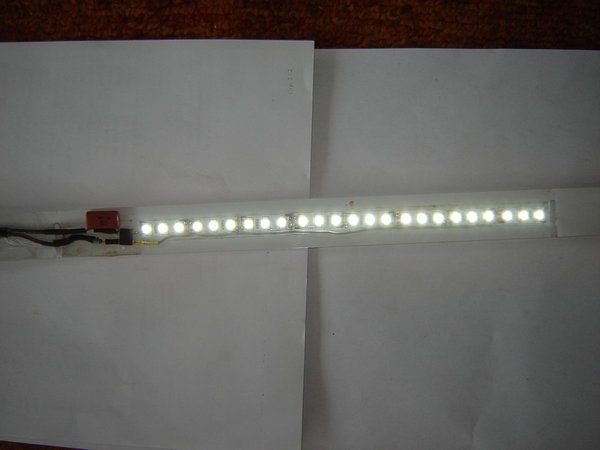

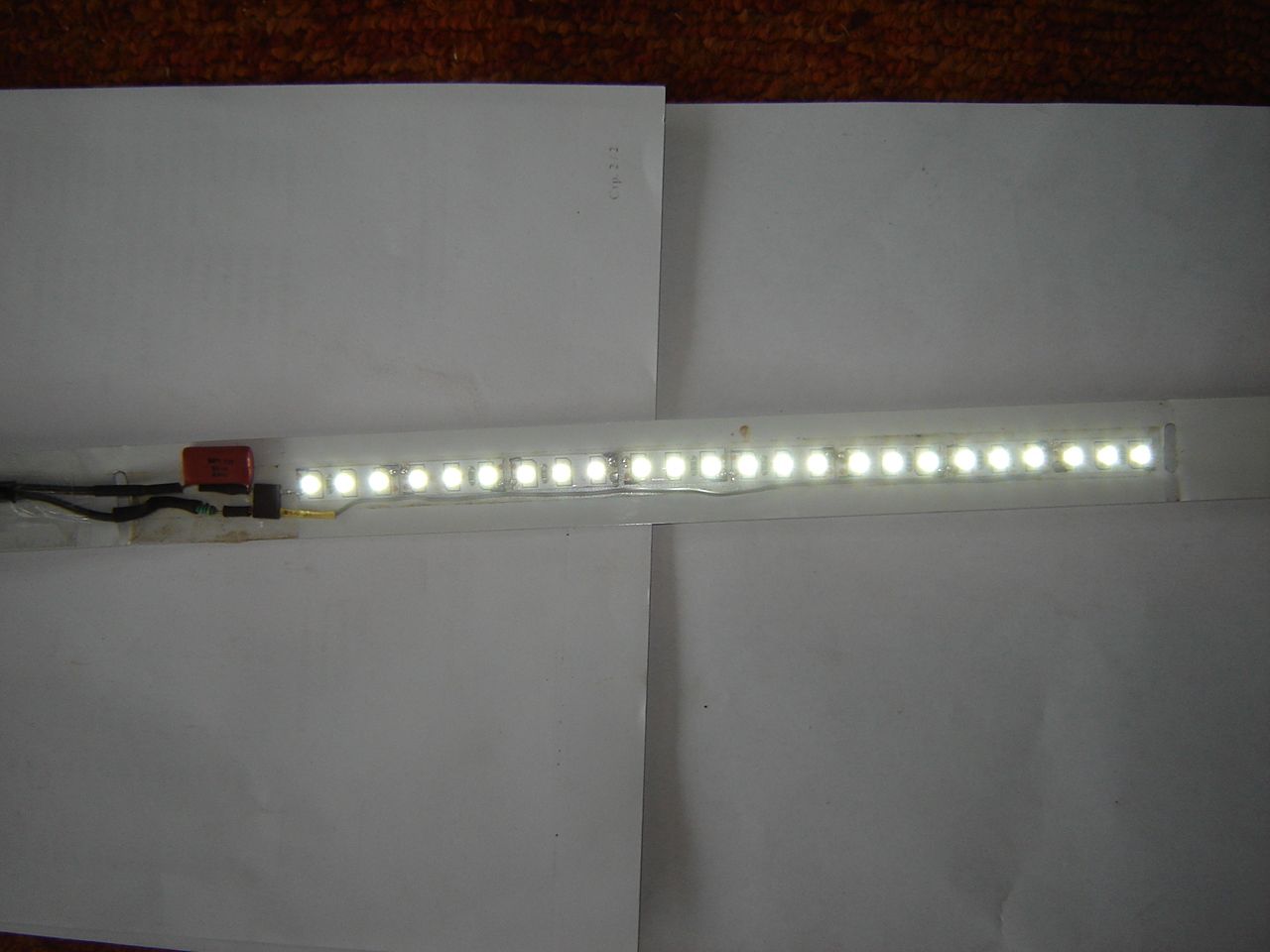

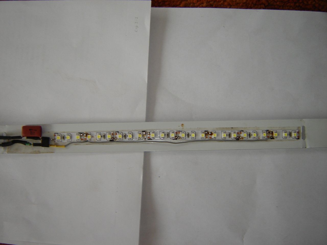

Нарязва се лента Led на 'сегменти'.
Бъзикалка е работата доде се навържат последователно 'сегментите' . Далаверата е ,че няма траф и консумацията е пренебрежима(само предполагам). Ако може някой да сметне колко мощност 'харчи' тая измишльотина. Сложил съм на няколко места такива 'осветителни тела' :) , светят си денонощно...
схемата: 'C'-68nF/630V , последователно R 120 om , грец DB104 , после N 'Сегментa' Led

mitko_el, почти си открил китайската топла вода. :) Евтините китайски крушки тип царевица са по подобна схема, само че там слагат и електролитен за изглаждане , иначе има мигане 100Хц ,защото ледовете нямат никаква инерция.
В случая тока ти е по-малък 4.5мА и нямалява с всяко следващо N. Светлината стига колкото да виждаш къде са ледовете, за да не ги пипнеш и да светнат по-силно .... :)
