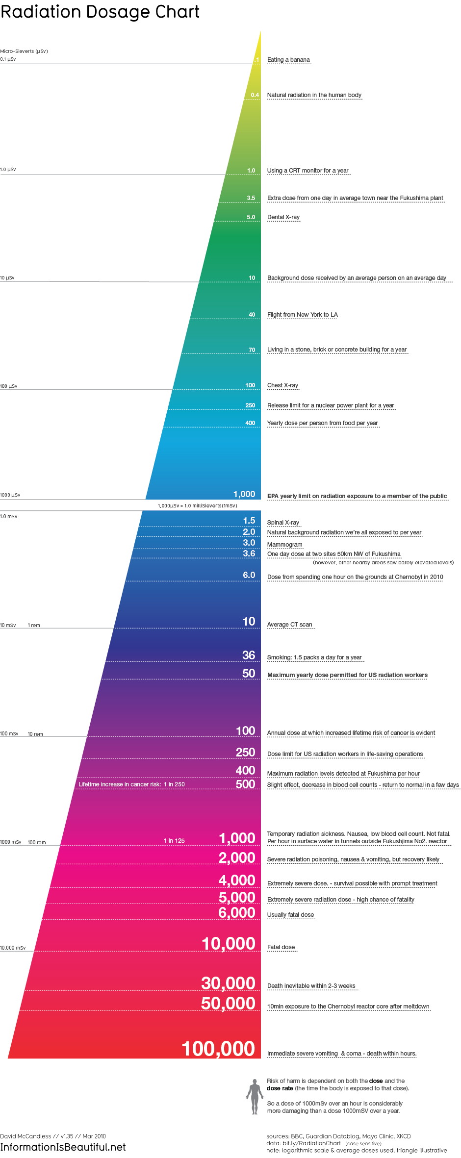

Ето така изглежда рентгенова снимка на зъб с гайгеров брояч в епицентъра на събитието:
Пет Юли 10, 2015 11:03 am
Мнения: 3070
Мнение Re: Туристически гайгеров брояч
Нищо твърде страшно няма в снимката. Радиационния ефект е кумулативен, зъболекарската снимка трае под секунда.
radiation_chart_3.png [ 139.19 KiB | Прегледано 7368 пъти ]

Никога не съм казвал, че има нещо страшно, просто показвам как вижда нещата моя гайгеров брояч. Всеки сам може да си направи изводи.
