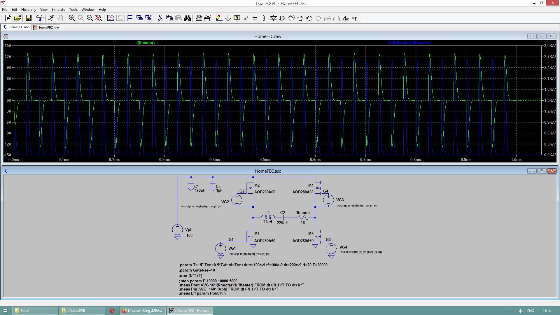

Поиграх си малко с LTspice и мостовата схема, предложена от Миро.
Направил съм параметричен модел, та лесно да се сменят зададени параметри.
Въведено e dead time да не се припокриват импулсите на горните и долните транзистори.
Транзисторите са реални.
В общи линии, изходната мощност зависи почти линейно от честотата, но е доста ниска:
10KHz - 210W
15KHz - 313W
20KHz - 415W
25KHz - 515W
30KHz - 618W
35KHz - 726W
40KHz - 833W
К.П.Д както може да се очаква, е доста високо.
Но още трябва да се играе със успокояване на преходния процес,
защото резултатите за кпд са фалшиви в преходен режим.
Прилагам модела, ако някой иска да си играе.
HomeFEC.zip [2.95 KiB]
248 пъти
HomeFEC.jpg [ 262.74 KiB | Прегледано 11323 пъти ]
Последна промяна al_at на Пет Дек 03, 2021 12:51 pm, променена общо 2 пъти

d_jelev написа:
Ако се ползва сериен кондензатор, той определено няма да е електролитен.
Говорим за входния, който евентуално може да си е полярен и електролитен. Особено ако топологията е класически бък, при който токът се регулира според възможностите на панелите. Демек кондензаторът трябва да обира само пулсациите. Въпреки това, обаче LoadMaster-a пак си препоръчва филмов, защото колко по-нисък ESR и колкото по-дълъг е живота, толкова по-добре.
При моята схема със сериен кондензатор, пулсациите са значително по-големи. Това ще натоварва още повече входния. И той вече не е просто филтър, а по-скоро буфер. Още една от причините защо тая схема не е толкова популярна...
Примерно най-евтиният кондензатор в дигито, който да е поне 250V, да е под 50милиона и поне 10А е 25 евра. Че даже май го няма наличен. Следващият е над 40 евра...
За сравнение филмов на 450V/ 25A и само 4 милиома е 17 евра парчето
Тъй че и аз не виждам файда от електролитите...
Пет Дек 03, 2021 12:55 pm
Мнения: 11289
Мнение Re: Домашен ФЕЦ
al_at написа:
Много благодаря, че аз съм много бос в симулациите, пък и с лайнукс и май няма как да подкарам Спайса...
Може ли да видиш колко ще излезе при 200V. Демек ако вдигна напрежението с още 1 панел..
Високо, високо, колко да е високо? :D
Мисля, че ако сложиш малко по-добри транзсистори ще трябва да се подобри още. Примерно комет предлагат това. Доста по-нисък Rds, което определя по-голямата част от загубите според мен. Иначе е с по-голям капацитет и с по-големи загуби в преходния процес, но доколкото мога да ги оценя са търпими - около 2W на транзистор при 20kHz.

При 200 волта:
10KHz -328W
15KHz -488W
20KHz -645W
25KHz -800W
30KHz -958W
35KHz -1116W
40KHz - 1265W
Бях допуснал грешка при смятането на кпд.
Поправих я - сега е около 89-90%.
Със сигурност може да се вдигне още.
Използвам такива транзистори, които ги има в библиотеката на LTspice,
нямам време да въвеждам външни модели.
Пък и може ltspice да не интегрира съвсем точно.
Много е важно да се оцени вътрешното съпротивление
на панелите. Аз съм го приел за 1 ом.
То и се променя с осветеността.
