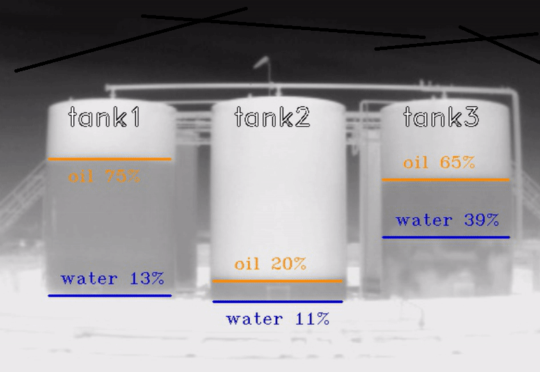

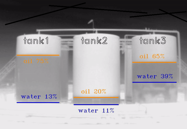

Още едно интересно приложение
Untitled.png [ 177.68 KiB | Прегледано 6013 пъти ]

Това с танковете е стандартно приложение, по рафинериите и особено газохранилищата редовно джуркат охранителни камери да проверяват нива, и после като им кажеш тая камера не е за тази цел, ами нали и това ни рекламирахте .. ами да, купете си я, вържете си я към процес системата и си я гледайте колкото искате, оставете я да си гледа варелите и толкоз, а не после да ни печете на бавен огън .. звъни директор охрана да се спре достъпа на производството до термалните камери, звъни директор инвестиции защо производството няма достъп до термалните камери ... и така през седмица .. вие нямате ли си телефоните да си се разберете бре ... доставяли сме на 25 fps и то Ex, няма много да преувелича ако кажа че теглото на докуменитте които попълвахме беше съизмеримо с теглото на камерата, а тя не е лека ....
