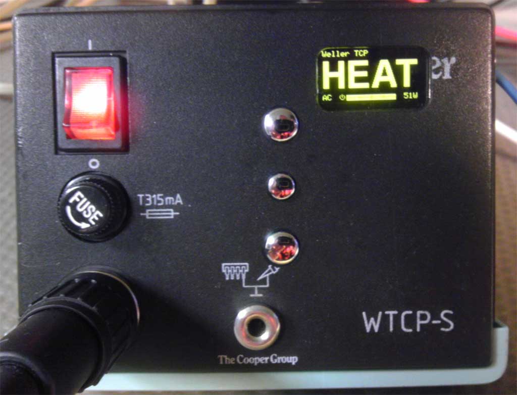

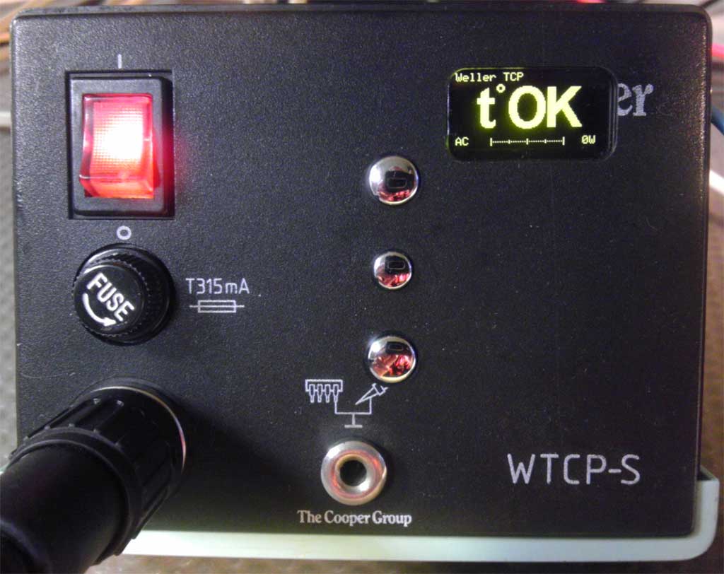

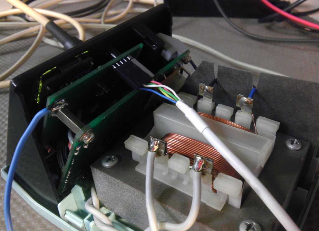

Тия дни отделих малко време за да завърша тая техника. Както бях споменал и по-напред, засега ще живее в къщичката и ще използва ресурсите на един дърт Weller TCP, който не се използваше и само събираше прах.
Weller_3.jpg [ 58.06 KiB | Прегледано 6085 пъти ]
Леко пипнах софтуера, за да махна киселите съобщения когато работи с оригиналния за кутията поялник, и магнестата му изключи.
Когато е с него не работят и бутоните за настройване на температура, както и фиксираните температури.
Леко пипнах и управлението на барграфа и отчитането на текущата мощност. Остана още една дреболия за оправяне, но засега му стига толкова.
Частта с конвертирането на шрифтове беше най-досадното занимание от цялата работа. Ползвах някакъв софтуер, но има какво да се желае от него.
