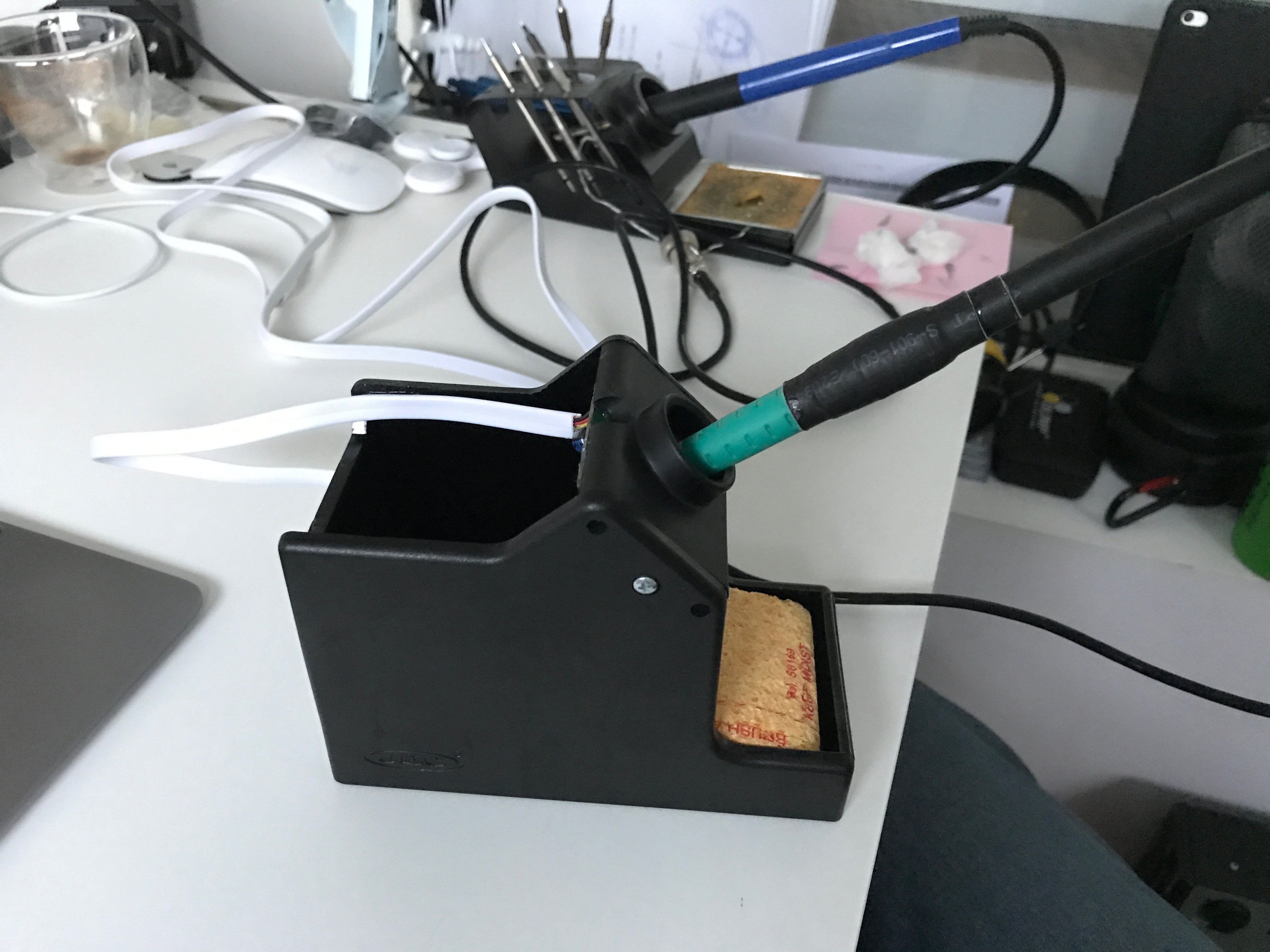

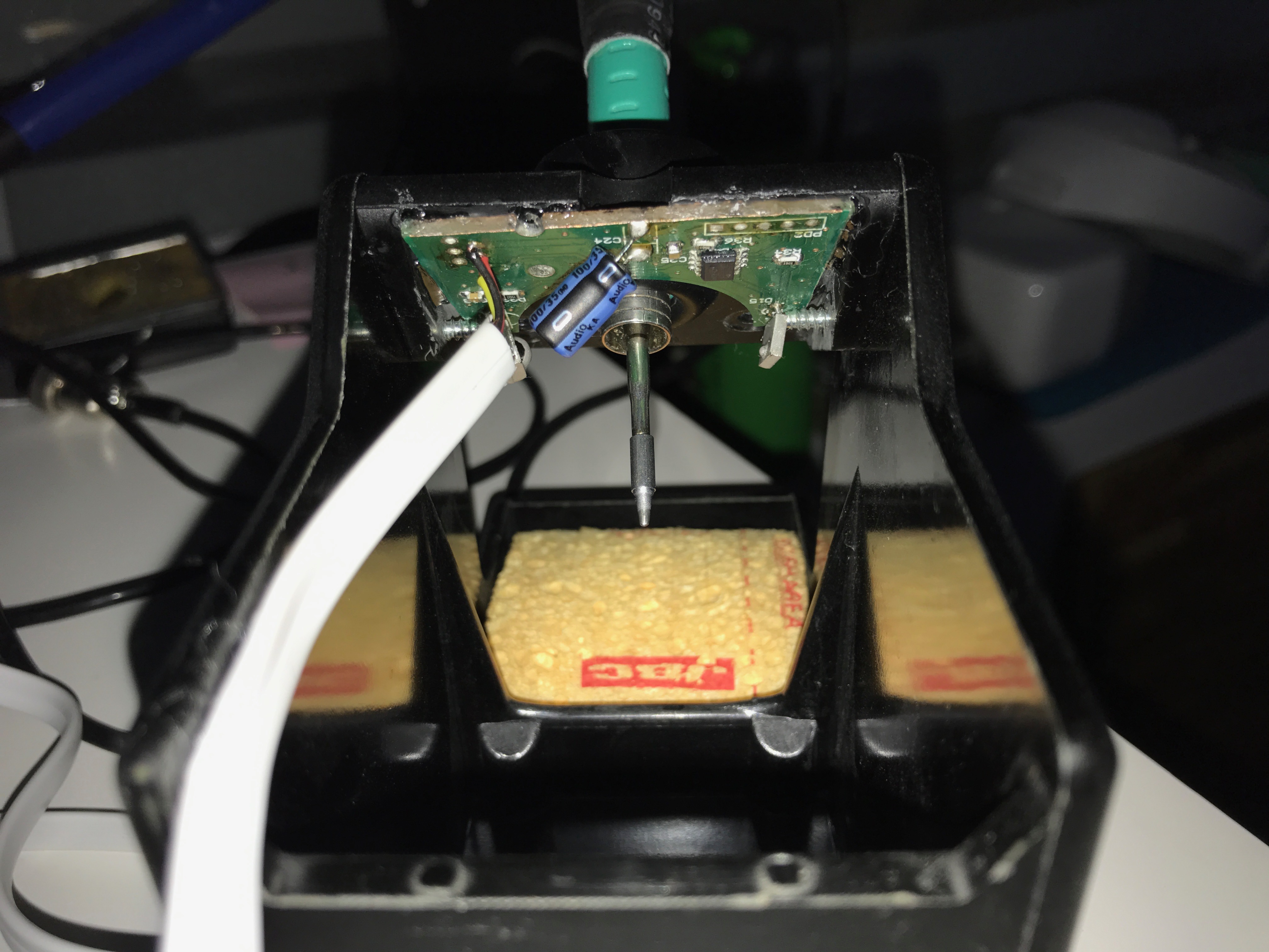

Мнение Re: Съвсем (е, почти) универсална станция за запояване.
Да се похваля как стана стойката за JBC-то ми. :)
IMG_1182.jpg [ 1.58 MiB | Прегледано 6745 пъти ]
IMG_1183.jpg [ 1.42 MiB | Прегледано 6745 пъти ]
Пет Окт 27, 2017 8:57 pm
Мнения: 12942
Буржоазна работа. :D Аз така и не успях да завърша проекта.
