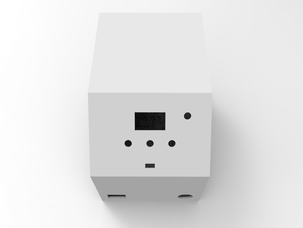

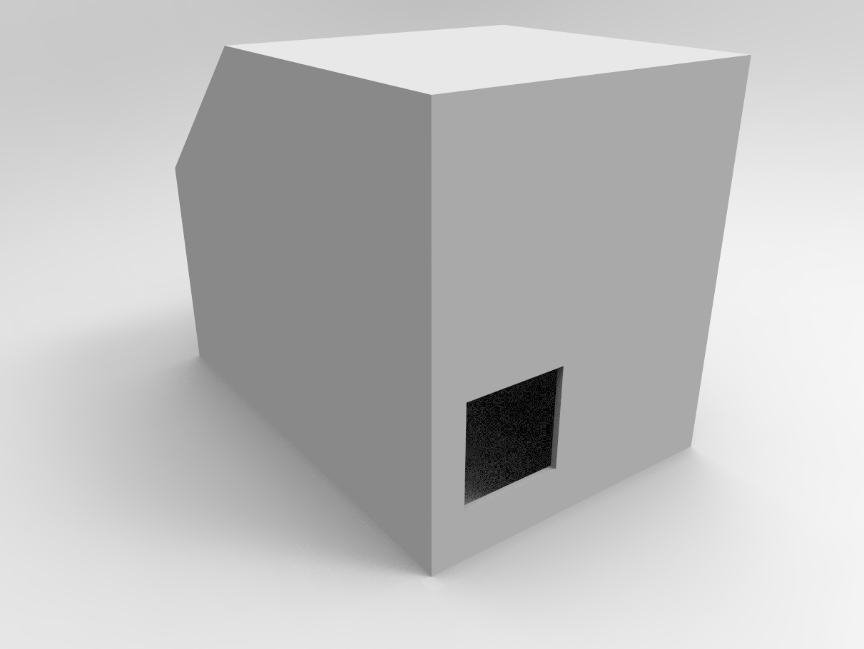

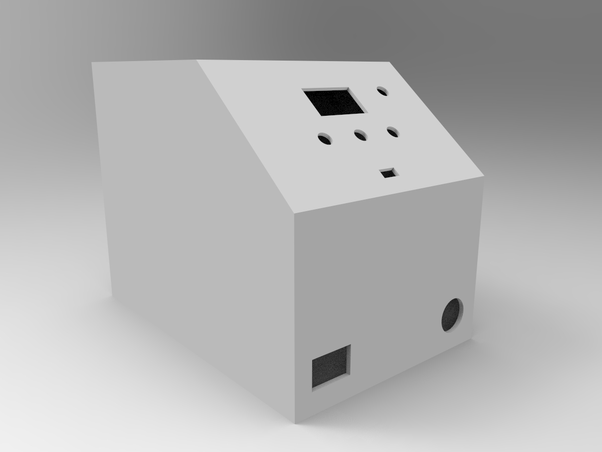

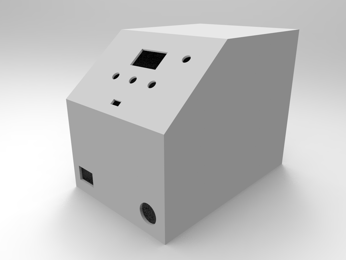

Тогава да питам - "Earth" пина на конектора на станцията как мога да го вържа при положение, че в контакта нямам истинска земя? (В блока - панелка - инсталацията е само с 2 жици :D )
В момента "Earth" ми стои свободен, единствено откъм конектора на JBC-то е вързан според описанието в dangerousprototypes:
"3. JBC C245:
- Outer shell (green wire) connected to EARTH and SENSEB"
бтв работя по въпроса за прилична кутия направена на 3D принтер

Връзваш го към третия проводник на щепсела и повече не го мислиш. В случая ще е вързано към нула, а не към земя, както е и вкъщи. МОже и да не го връзваш въобще, аможе и да се върже към земя през няколко мегаома резистор. Това когато ползваш обикновен траф като източник на захранване. При импулсно захранване има някои заигравки и лияно нямам еднозначен отговор как е най-добре да се постъпи, ако не искаш да заземяваш/зануляваш.
Кутията ми се вижда ненуждно голяма. Тия които ползвам са доста по-компактни, а има мегдан и за още смаляване ако се поиграе с положението на трафа.

Прав си, че кутията е голяма на този етап. Тепърва обмислям да сложа вертикален монтаж на тороидалният трансформатор вътре, за да смаля максималко размера в дълбочина.
Дали да заобля ъглите на кутията?

Измоделирай си тороидалния траф и прави кутията по него. Отзад и отпред ти трябват по 2 сантиметра за платките. Не съм 100% сигурен но мосля че моя тороид (100 или 125W от комет), би могъл да се побере и вертикално в моята кутия. Просто нямаше смисъл, обаче.
svilens написа:
Ако ще я правиш за 3d принтер има много какво да се направи, стига дизайна да ти се отдава. Не мен не ми е силната страна.
