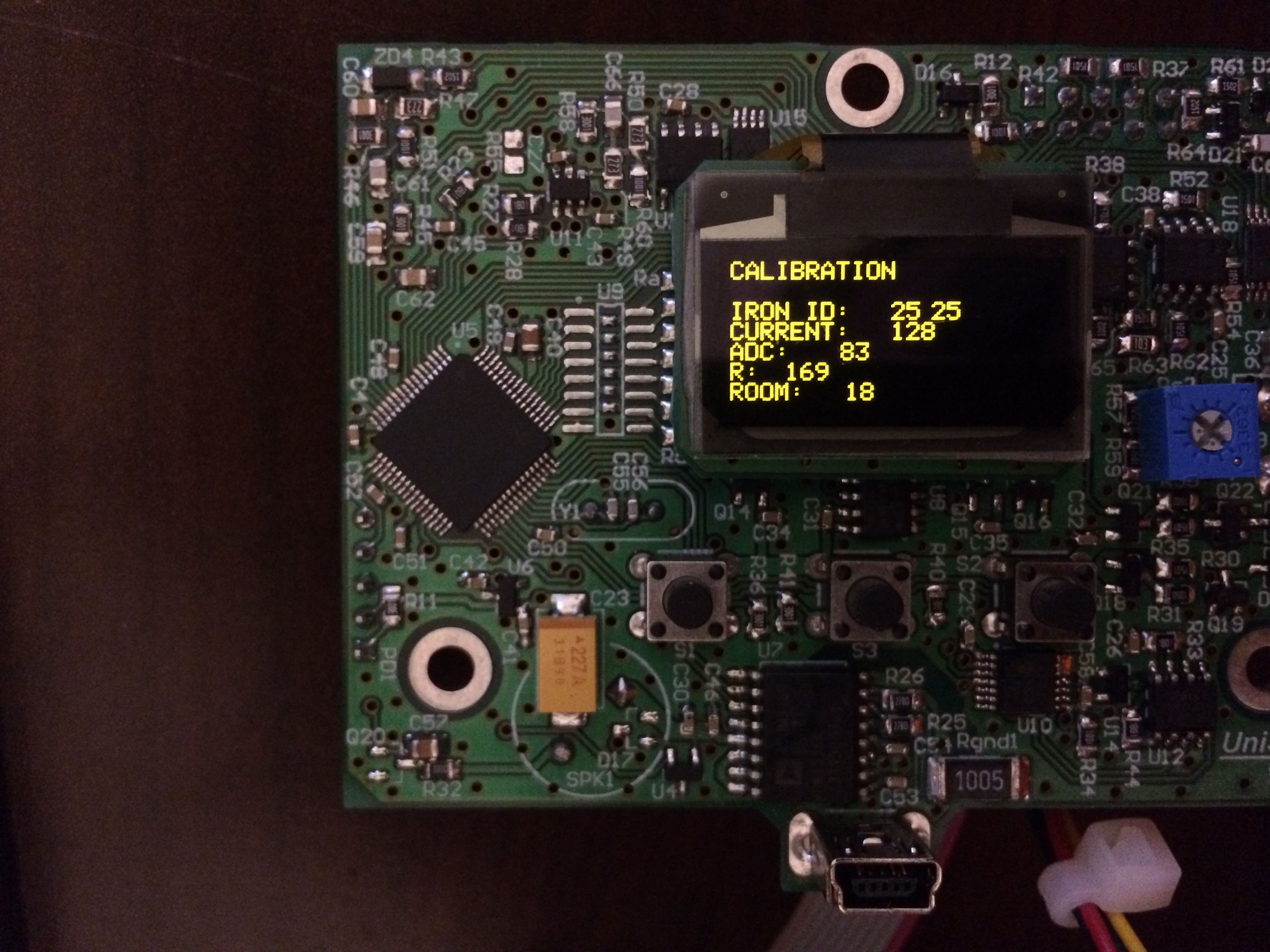

Мернах тока между SENSA и Vout1-: варира между около 0.23-0.38mA според Agilent-a.
Сега ще опитам да махна R56 и да видя какво се случва с дисплея.
edit: Махнах R56 - напрежението е 0, като окъсявам площадките му нищо не се случва на дисплея. ADC-то си показва 0
edit2: Махнах R55 и ADC-то започна да работи. :)
Докато меря напрежението на площадките (което е 0.045V), ADC-то показва точно 10.

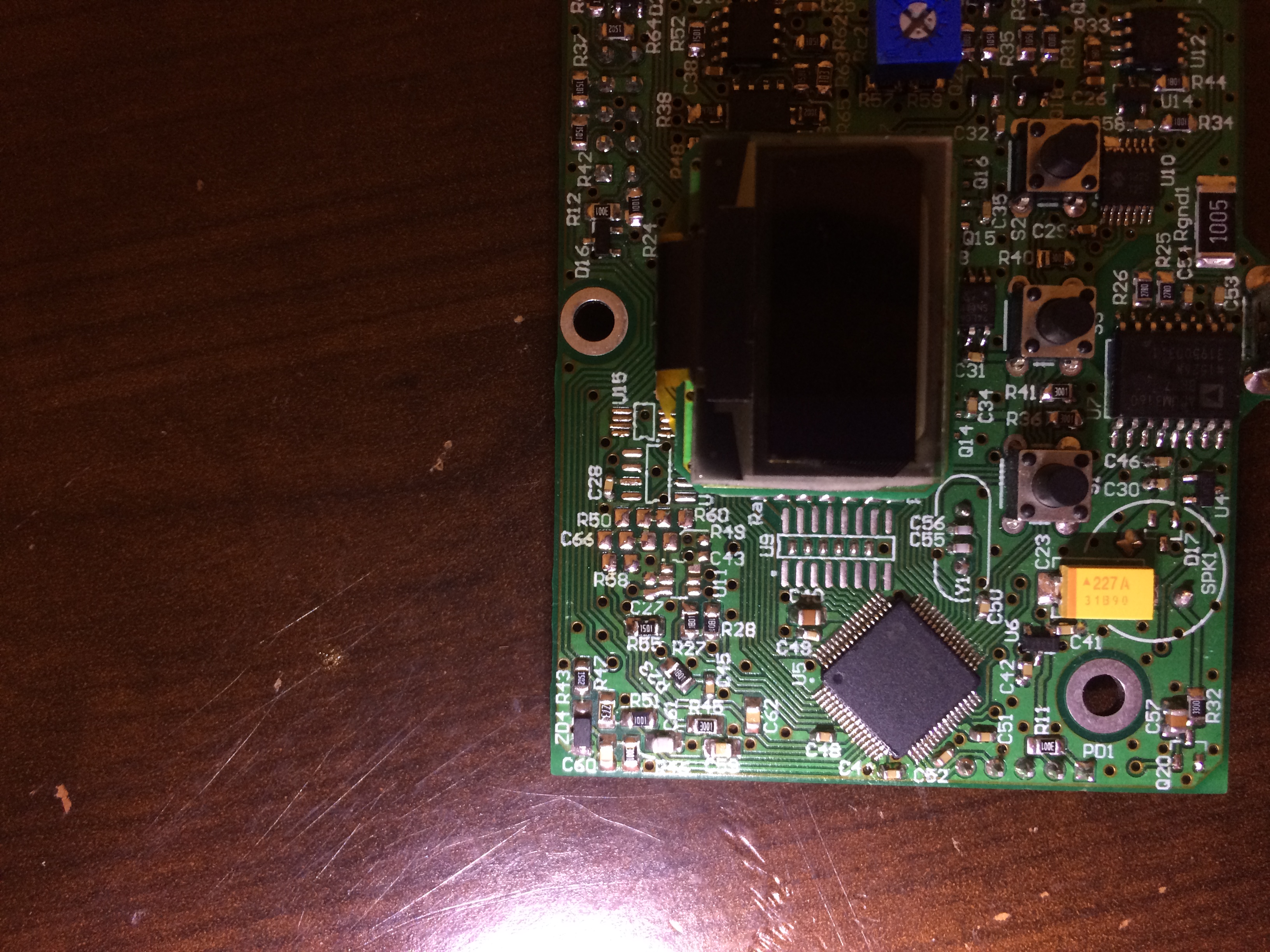

Върни R55 и R56 на местата им, и махни R49. Ако ADC-то отиде на 1023, значи DAC-a (U11) е изпържен. Напрежението върху PAD-а на R49 откъм DAC-а трябва да е много близо до земя, а то вероятно е отишло близо до захранването (3.3V) или референса (3.0V). Премери го.
...и гледам че R49 и R50 не са 0.1%, а 1% или повече (ако съдя по надписите върху тях - 273, а не 2702). Ще берете ядове с точността, евентуално, освен ако не сте ги избирали. Ама това ще го мислим чак като оправим другото.
Пет Дек 02, 2016 11:28 pm
Регистриран на: Съб Фев 28, 2015 11:18 am
Мнения: 40
Мнение Re: Съвсем (е, почти) универсална станция за запояване.
Върнах R55 и R56, и махнах R49.
Напрежението на пада на R49 откъм DAC-a е 1.17mV, т.е. би трябвало да е наред?
Обаче ADC-то си показва 0.
Прав си, че R49 и R50 не са 0.1%, но са мачнати до: 1.5001 kOhm.
Пробвах да разкарам U17 без ефект. ADCто си показва 0.
Само махане на R55 кара ADCто да показва нещо различно от 0.

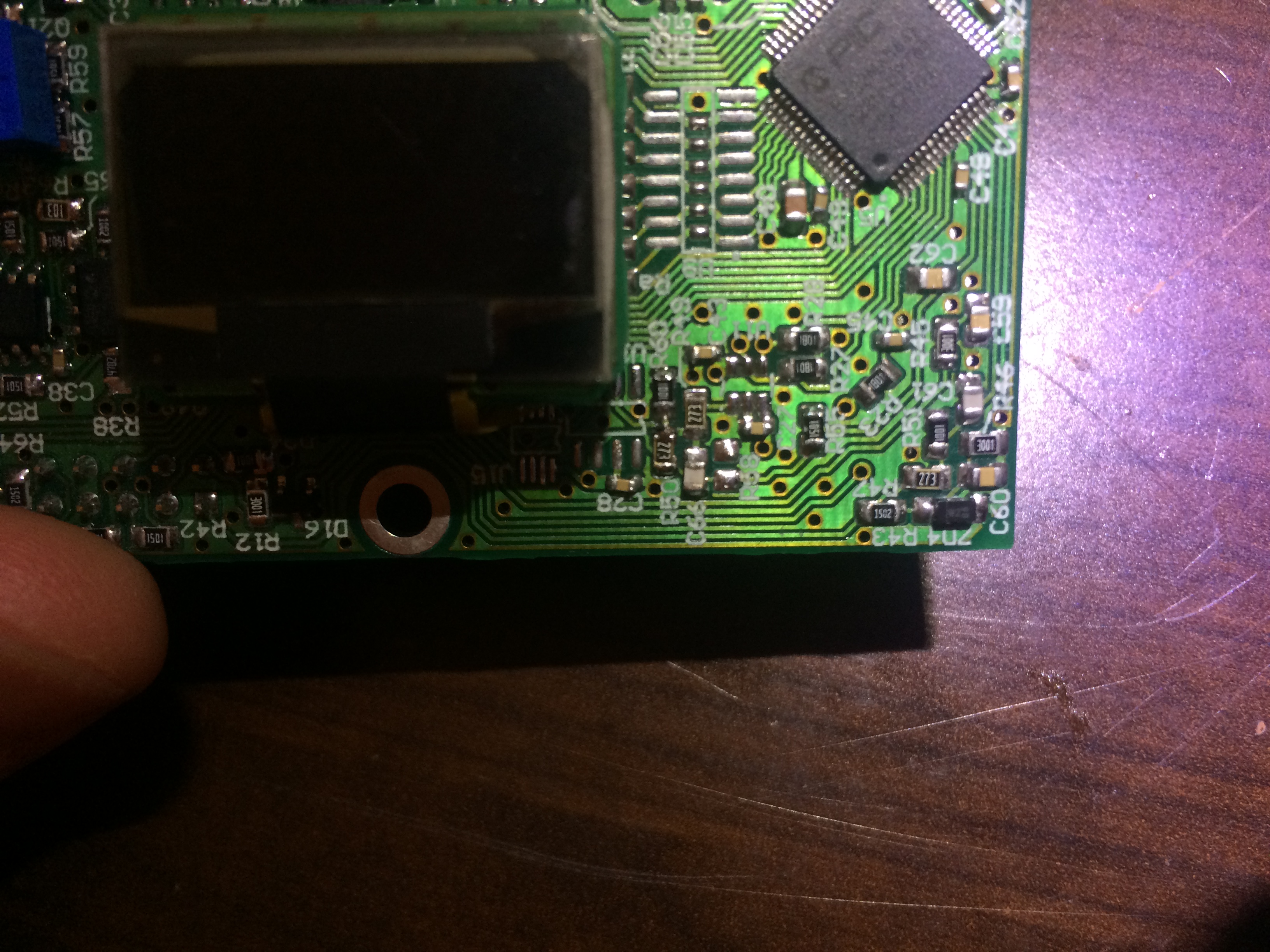

Направих тези измервания без съществен успех. Поне установих, че U-тата работят.
Гледах за късо и не открих, та реших, че късото е под някой елемент и започнах да разпоявам. :)
Подозирам, че е било под някой кондензатор, понеже почти всички резистори ги бях махал и преди това без успех.
Сега ще насищам едно по едно и ще гледам какво се случва като преди това ще измеря махнатите кондензатори и резистори.
