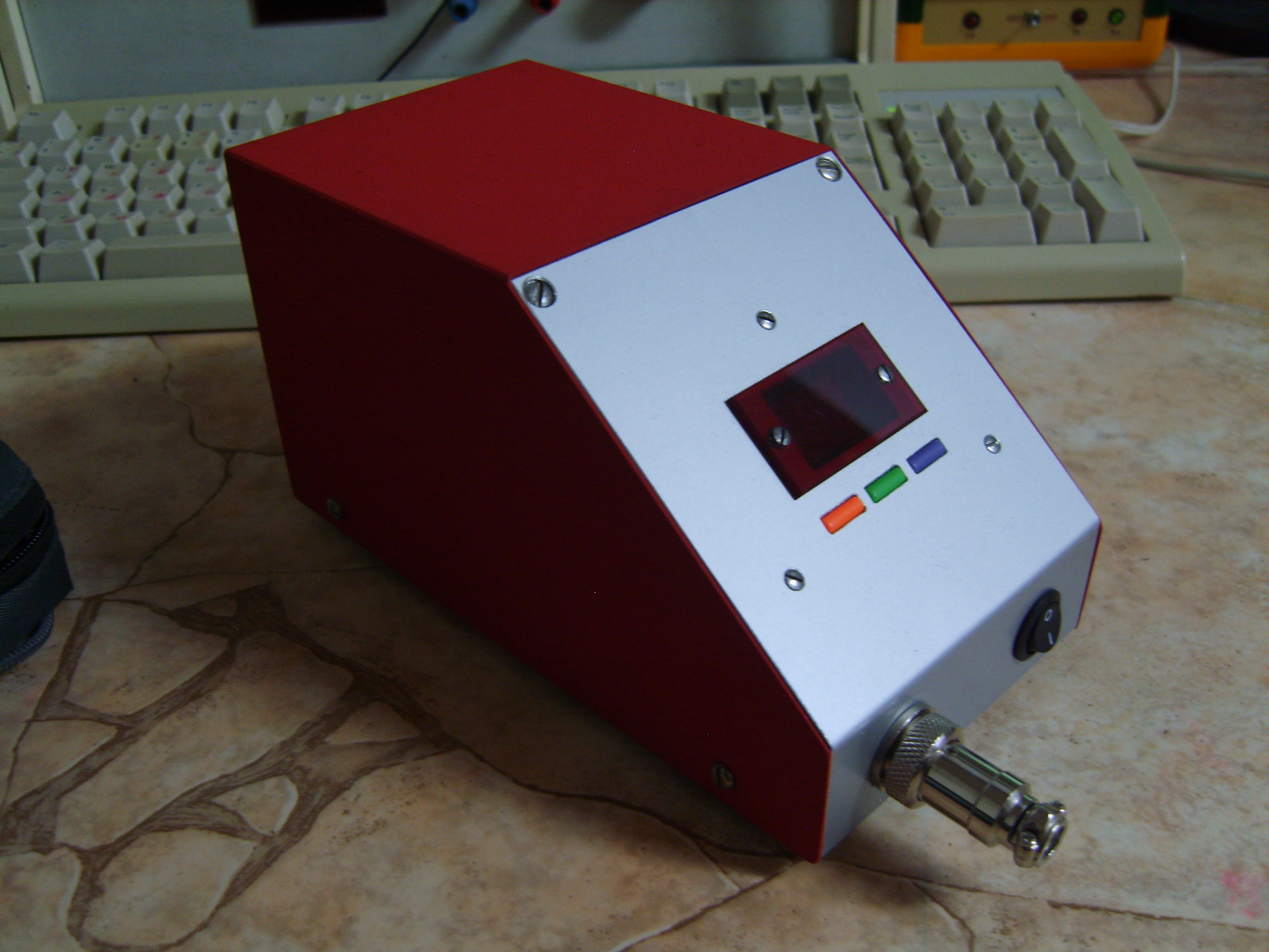

И в червено
red_S8001943.JPG [ 1.3 MiB | Прегледано 6985 пъти ]

Хмм .. все си мисля че синьо по ще му ходи.

такава боя имало в склада :D

Хммм, това дали е боя, дали не е червен еталбонд ?

Боя е, иначе кутиите от предните снимки нямат боя, а са само две.
Колегата каза че малко не му харесвала, стояла на петна, но
това е имал, това е сложил. DIY (Направи си сам, помогни си сам и викай Неволята)!!! :D

А бе щом винтчетата си завива на ръка - с плоска отвертка...
Но никакво синьо и никакви надписи "RFT"! :) В 21-и век сме.
Последно боядисах кутията на компа (че беше ръждивичка) за работата на жената.
Отдолу ярко жълто, отгоре понапръсках със светло червено и на стратегическите места "поопуших" с черно. На бат'Бойко със сигурност ще му хареса :) Отгоре теглих и дебел лак за каменна облицовка.
А най-лесно и евтино е със самозалепващо се фолио - продава се навсякъде.

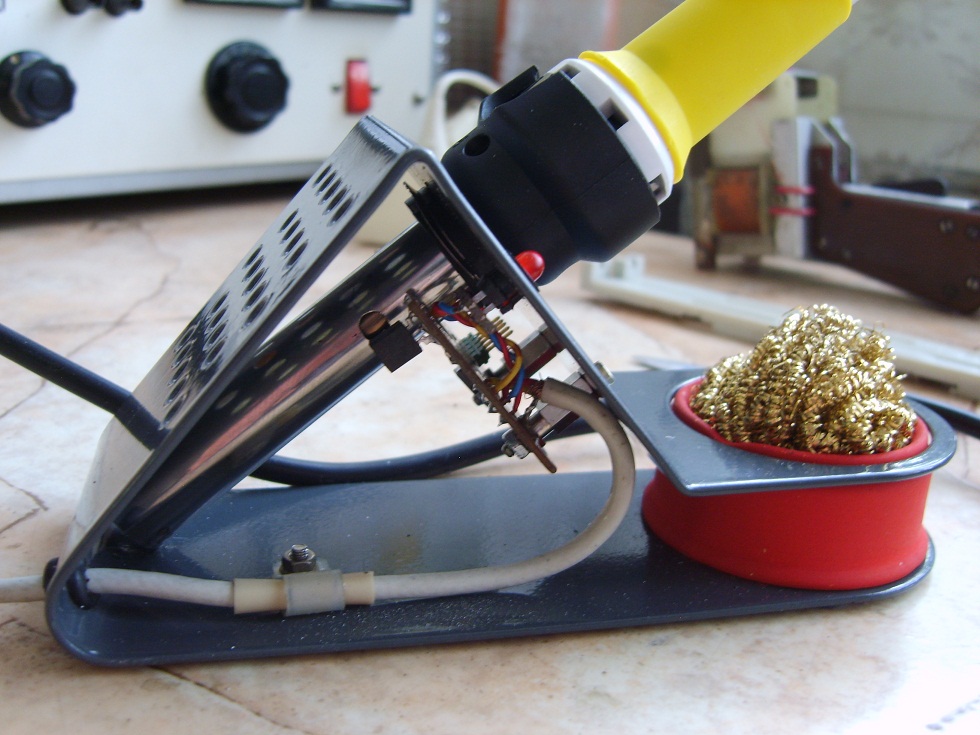

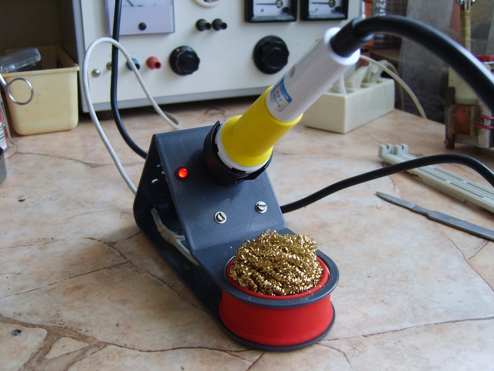

Стойката с датчика
stojka2_small.jpg [ 244.57 KiB | Прегледано 6677 пъти ]
stojka1_small.jpg [ 249.37 KiB | Прегледано 6677 пъти ]

На тия датчици не им ли става топличко на толкова близко разстояние?
Съб Мар 07, 2015 9:06 pm
Мнение Re: Универсална станция за запояване.
засега май не, колегата не се е оплаквал. А нали точно това е идеята, като е на стойката да е с по-ниска температура.
Grubi написа:
Детчика е при студаната част, поне при мен. Не мисля че там е много над 100 градуса, а и платката е отдолу и отстрани, без физически контакт с поялника.
Съб Мар 07, 2015 9:29 pm
Ясно е че датчикът няма контакт с поялника, но той като всяко нагрято тяло, излъчва във всички възможни посоки...
Съб Мар 07, 2015 10:26 pm
Мнения: 3070
И като всяко нагрято тяло предизвиква конвекция, която охлажда всичко дето не е над него. Не вярвам датчика да се нагрее значимо (тоест над 50-60 градуса) при температура на поялника в стойката 200-250 градуса. Така като гледам на снимката, разстоянието между тръбата, в която влиза поялника, и коя да е част на платката или частите по нея, би трябвало да е над 4-5мм.
