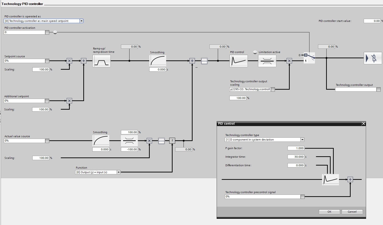

Значи като изключим някой китайски и турски боклуци, всички останали стандартни инвертори имат ПИД и могат да работят като регулатор - не е нужно да си ракетен инженер за да се оправиш с настройките. Също почти всички стандартно имат modbus по RS485. На Siemens G120C сериите имат и с етернет - там може директно от компютър да се ръчка, само дето ако искаш някаква комуникация са по Profinet - което е малко неудобно ако нямаш PLC.
Иначе настройването през компютър е като за индианци...
PID_G120C.jpg [ 142.33 KiB | Прегледано 3896 пъти ]
