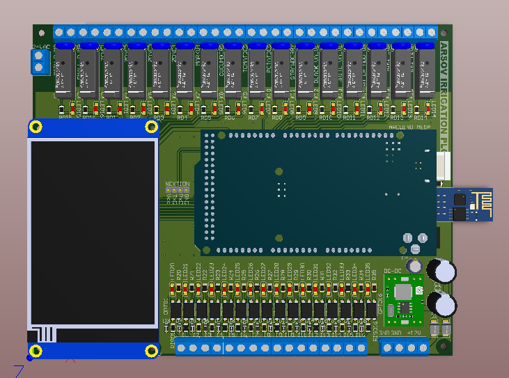

Здравейте,
Модифицирах малко проекта - замених 7805 с DC-DC Buck, добавих и optional ESP-01 ( ESP8266 ).
Arduino Mega 2560 има достатъчно I/O, така, че експандери на са необходими.
Контролерчето стана доста елементарно, но и достатъчно надеждно за целта, която ще изпълнява.
Arsov_Irrigarion_PLC2.png [ 97.96 KiB | Прегледано 3829 пъти ]

Така и така ще правиш платка - защо просто не сложиш мегата на платката заедно само с нужната и карантия. Ще можеш да си оптимизираш и разположението на дисплея. Можеш също да не ползваш готов модул buck dc/dc - има достатъчно читави чипове които не искат кой знае какво за да работят нормално - примерно LM2675, макар и скъп си е супер чип - досега не съм имал никакви проблеми с него - достатъчно е да се спазват елементарни правила при дизайна.
А ардуиното можеш да го ползваш докато си разработваш софтуера и чакаш платката.
И ако накрая го вкараш в една прилично изглеждаща кутия - можеш да имаш готов за пазара продукт - не казвам че ще ти е лесно да го продаваш но не е невъзможно. Аз имам няколко проекта които се продават успешно, въпреки че не са някакъв връх на технологиите, просто са направени да си изглеждат като професионален продукт а не някакво ТНТМ - номера е да уцелиш точната струна на която да свириш :)

може да пуснеш и 1,2 ADC, PWM ...
Дисплея може да го вържиш към ЕСП-то ( има повече възможности за "графика" ) демек става "модул" HMI
може и по-голям кат ILI9341 240x320 ... има и тъч

Мда и аз подкрепям Cekins, разкарай тоя ардуино борд, сложи си мегата на платката, опроводи си я както си трябва, захрани си я както си трябва, пък пак си ползвай ардуино средата, никой не те спира.

Мдаааа, прави сте момци. Ще го направя, като ще плясна по-голям дисплей хоризонтално, за да си стане истинско HMI.
Началната идея беше проекта да е open hardware, и с готови модули всеки да може да си го спретне. Поради тази причина ползвах и 1206 корпуси на пасивните, за да могат да се лепят и ръчно.
При положение, че мина на Мега2560 на платката, то ще сложа по-малки корпуси...примерно 0603.
Между другото, някой да има файл на bootloader-а на Мегата?

До преди две-три години 0603 си ги лепях ръчно без никви грижи. Сега слагам очилата и пак ми се получава горе долу. А като се види зора и 0402 слагам. Пак се насища ръчно ама със стенсил + паста и после в печката. Колегата Ники пък маха очилата и ги запоява с тинол и ръчно :) Та си е според зависи :)
Загледах се в платката ти и нещо не виждам обратни диоди на релетата - ако няма горещо ти препоръчвам да сложиш, щото без тях, всяко реле ще работи само първия път :)

Има ги вградени в ULN2803-то.

Проблема е че като думне един сменяш целия чип .
А за размера, напоследък доста дребни неща правих, в смисъл критични към размер, но все още успявам да се оправя основно с 0805 :) само дето повечето TVS в са с някакви микроскопични размери, едвам ги виждам.

Между другото, хрумна ми следната идея:
Контролер БЕЗ дисплей, а дисплея да е всеки смартфон или таблет. Става лесно през ESP8266-то. Преди години го пробвах през MIT AppInventor2. Става и с NodeRED или през Blynk.

Остави място за дисплея. Който не иска такъв да не го монтира.
Направи обща платка обхващаща всички MCU които си предвидил да се използват. Всеки да насища каквото му харесва.

Аха - добре - щото не се вижда какво драйви релетата - можеше да си решил да слагаш транзистори. За ULN-a да знаеш, че принципно единия канал му дават 500мА, обаче това не значи 4А за целия чип. Мисля че беше 1 - 1.5 А някъде. Та вземи в предвид колко релета ще включва всеки ULN едновременно и колко ток харчат - 5 волтовите релета стигат до 100-150мА и нагоре. И освен това ако му пуснеш 1А на ULN-а без охлаждане не знам колко точно ще издържи - вътре са стандартни дарлингтони с около 800-900 mV пад.
Релетата са 12V, около 40-50mA/реле. Отделно кръговете на пръскачките са последователни във времето, тоест след, като свърши едната, започва следващата. Това е продиктувано от броя пръскачки в кръг и капацитета на помпата. При зеленчуците, максималния брой едновременно задействани релета е 5.
