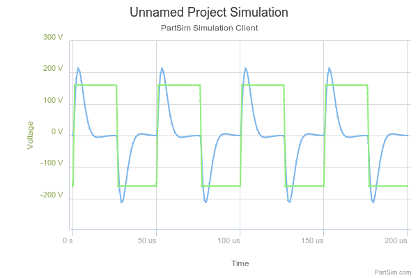

Малко съм пообъркал сметките... няма 400V. Намерих някакъв онлайн симулатор, ето какво изкарва:
sim1.png [ 31.29 KiB | Прегледано 62084 пъти ]
Това е с 200nF и 27uH при 160V мост.

Режимът на трептящия кръг изглежда добре уцелен - няма разтрептяване.
Ако се вдигне Q фактора на кръга, сигурно ще отиде и към 400 волта, но ще се появят и разтрептявания.
Сега остава да накараш симулатора да интегрира мощността в товара при няколко честоти, максимална, средна и ниска,
които ще отговарят на различна осветеност, за да се знае какво може да се очаква като средна мощност.
Същото трябва да се направи и за пулсациите на тока на панела при различни честоти и кондензатори на входа на схемата.
Може да се окаже, че ти трябва непосилно голям кондензатор.
