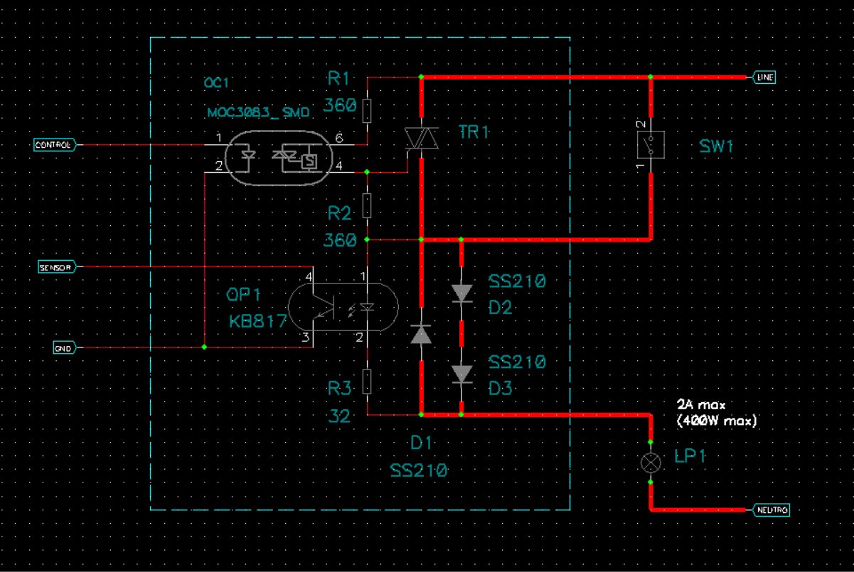

Трябваше ми модулче със солид стейт ключ за управление на лампи, който да бъде дублиран с обикновен ключ за ръчно управление, да връща статус дали лампата е включена и свети (без значение дали от ключа или симистора) и дали е изключена (изгоряла или няма захранване) и не свети.
Разбира се схемата трябваше да е галванично изолирана, максимално проста, надеждна и евтина, да работи с лампи от 3W до 200W както и с LED лампи 3W до 60W и да не грее много.
Използваните диоди са нисковолтови шотки за 2А.
Превключването става при преход на променливото напрежение около нулата.
Модулчето ще се монтира в стенната розетка зад ключа за лампата.
Виждате ли някакви потенциални проблеми и недомислици в схемата?

Не ми харесват:
1. Несиметричния пад на напрежение в схемата за единия и другия полупериод
2. Комутацията с триак - отпушване и запушване на всеки полупериод, и то не съвсем при преход на мрежовото напрежение през нула. Тоест, предполага някакви смущения.
3. 200W ЛНЖ, особено някоя халогенна в студено състояние е почти тел (късо). Да не им прилошее на тия двуамперови диодчета?
Хубаво е да се помисли как би се държала схемата при индуктивен товар (добрия случай и при товар захранващ блок с голям пиков ток при подаване на напрежение (лошия случай).

Благодаря за коментара.
по т.1. за да намаля греенето на платката в едната посока има един, а в другата посока в която свети оптрона - 2 последователни диода. Трябват 2, защото не намерих евтин оптрон с напрежение на диода под 1.2V. (нямам изискване оптрона да индицира протичащ ток през схемата и през двете полувълни). Целта ми беше да могат да се индицира притичането и на малки токове с оптрона - за това и не използвам шунтов резистор а диоди. Наистина дропа ще е несиметричен пез двата полупериода, но си мисля, че дори да се захранва консуматор с грец и филтърен кондензатор на входа си това не би следвало да е някакъв сериозен проблем.
По т.2 - не виждам какво може да се направи ако искаме евтино решение. Идеи?
По т.3 - диодите ако трябва ще са за по-голям ток. По принцип лампите са ЛЕД или луминисцентни с електронни баласти (с тенденция постепенно да се подменят с LED).
Като споменаваш индуктоивен товар - всъщност ме подсещаш,че в инсталацията за осветлението може да има за управляване и вентилатори за вентилацията на мокрите помещения. За да се управляват и те ще трябва някакъв R-C снубер, но нямам идея как да се сметне.

Има два възможни проблема.
Единият е ако се захранва класическо осветление с лунички с конвенционален трансформатор. Заради постояннотоковия офсет е възможно да се разбръмчи.
Явлението е познато, досадно е и е неприятно. Дали даден трансформатор ще се разбръмчи не е много ясно.
Но да кажем, че това е отмиращо като начин за осветление и не е особено актуално.
По-сериозният и потенциален проблем. Мощен консуматор консумиращ енергия само в единият полупериод успява да докара офсет от няколко волта на домашната мрежа. Резултатът е какъвто го описах по-нагоре - бръмчащи трансформатори, особено тороидалните.
Та ако по закона за гадостта всички подобни ключове вкарват офсет в един и същ полупериод, може да се получи офсет на захранващата мрежа.
Разбира се това са голи разсъждения и разглеждам най-лошия случай. Може проблемът да е незначителен.
Въпреки това ми се струва, че би било технически по-издържано ако има по два диода в посока.
За комутацията... Обикновено реле? Или поляризирано, за да не се налага да се захранван непрекъснато.
Да, комутацията няма да е при преход през нулата, но и ключа на стената работи така.
Недостатък е обемът му. Може и да не се събере зад стандартен ключ.
Гледайки схемата се сещам за може би друга алтернатива за следене на тока във веригата. Ако в нея протича ток, през R1 и R2 също ще протича такъв. Ако веригата е прекъсната, няма. Това което ще може да се измери би трябвало да е кратък импулс докато се отпуши триака.
Тогава ключа ще трябва да се свърже успоредно на OC1.
А може идеята да не работи...

За момента схемата мисля да я използвам само за управление на осветлението (и малки вентилатори в мокрите помещения евентуално). В моя случай не би трябвало да се получи DC офсет в домашната инсталация, защото всички лампи в къщи са под 200W сумарно.
От друга страна в лампите има изправител, който в евтинджос крушките (китайския скрап) може и да е еднопътен. Това евентуално може да е проблем при детектването на консумация с този оптрон. Ако има проблем - трябва диодите да са по 2 във всяка посока, а оптрона да е с 2 насрещно свързани ЛЕД диода в него.
Отказах се да използвам релета и скъпите поларизовани релета. За сега го мисля със симистор, въпреки че може да има проблем при 1.3W крушки. Симистора трябва да е с много малък ток на задържане.
Относно идеята ти оптрона да е паралелно на резистора в управлението на симистора, а ключа да шунтира изхода на MOC-a - предполагам, че ще е работеща и няма да има нужда от диодите.
Така обаче ключа няма да управлява лампите, ако симистора е изпушил. Т.е. няма да е "аварийна" алтернатива на управлението със симистора.
В случая идеята ми е лампата да се управлява от симистора или от ключа, като сензващата част да дава инфо за консумация в изхода и в двата случая.

Ся се загледах в схемата и се зачудих, ако случайно забравиш ръчния ключ включен как ще угасиш лампата автоматично. И друго къде мислиш да ги наслагаш тия схеми и как ще ги управляваш, имаш ли прекарани допълнителни кабели или ще са по WiFi.

Ако ключа е включен - няма да мога да загася лампата със симистора, но сензора с диодите и оптрона ще индицира, че има включена лампа.
Идеята на ключа е един ден като се скапе хубавата "автоматизация", да не стоим на тъмно а да можем да си светнем лампите ръчно.
