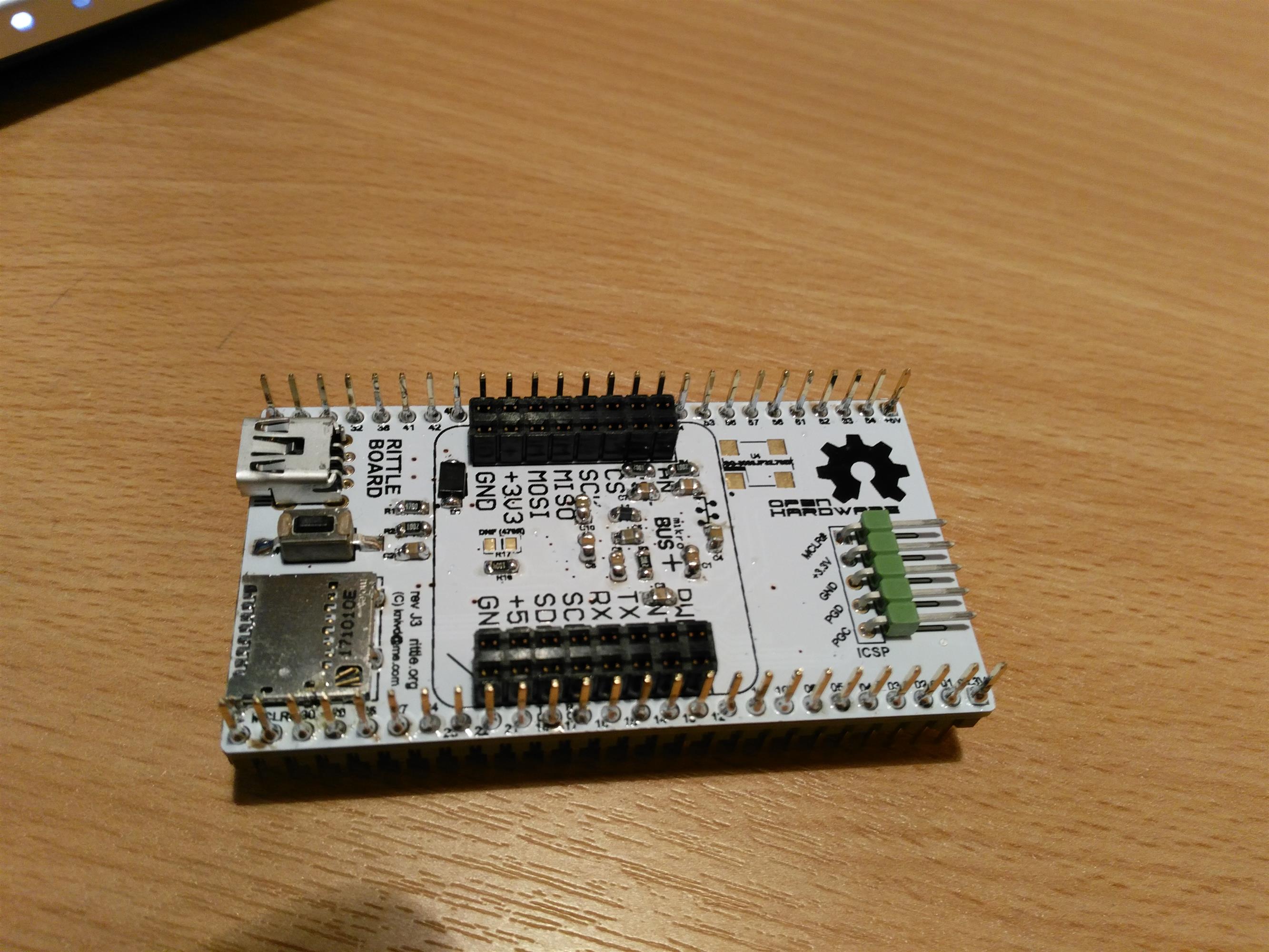

Най-после ми остана малко време да си скова една платка която даже работи, въпреки че кондензаторите са отдолу :D
Живот и здраве да е, скоро се надям да се види причината за тая платка със софта над който работя...

Мнение Re: проста платка
Без да се обиждаш, обаче по качеството на спойките допускам че поялникът ти е някой китайски евтинджос. Ще ми се да видя спойките на микроконтролера. Аз такива компоненти на ръка запоявам само паста. Другият вариянт е вместо ENIG да поръчаш платките с HASL, така няма нужда даже от припой, напазваш площадките с флюс - най добре с маркер - има такива във Farnell и RS, после само загряваш с поялника и калая от площадките се разтича по крачетата на компонентите.
Чет Мар 21, 2019 4:14 pm
Е, за това няма никаква обида :) Поенето по принцио ми е силно омразна дейност която винаги съм гледал да минимизирам колкото мога. Не съм също така маниак на тема поялни станции и т.н... За мен е важно един прототип да работи както аз очаквам, оттам нататък си има фабрики дето правят хубави спойки. И ти без да се обиждаш ама гледай по-нашироко, не в дребните детайли :)

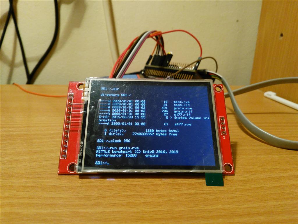

IMG_20190616_205850.jpg [ 120.88 KiB | Прегледано 6395 пъти ]
Подкарах доста от графиките на различни модели дисплейчета. Даже като конзола работят 8)
Ще се захващам с тъч съпорта и други глезотии като шрифтове, звук и т.н.
Абе ще го докарам до напълно използваем вид скоро...

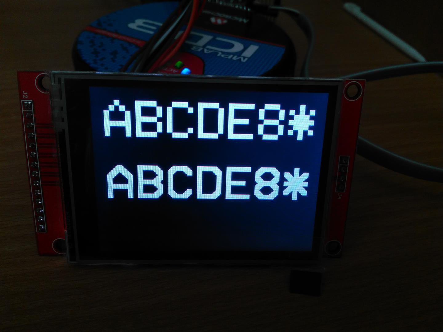

Новата ми добавка - заглаждане на шрифтовете когато са мащабирани. Това не съм виждал да е правено досега при растерни шрифтове в прости ембедед системи
2842941561203406751.jpg [ 125.67 KiB | Прегледано 6283 пъти ]
