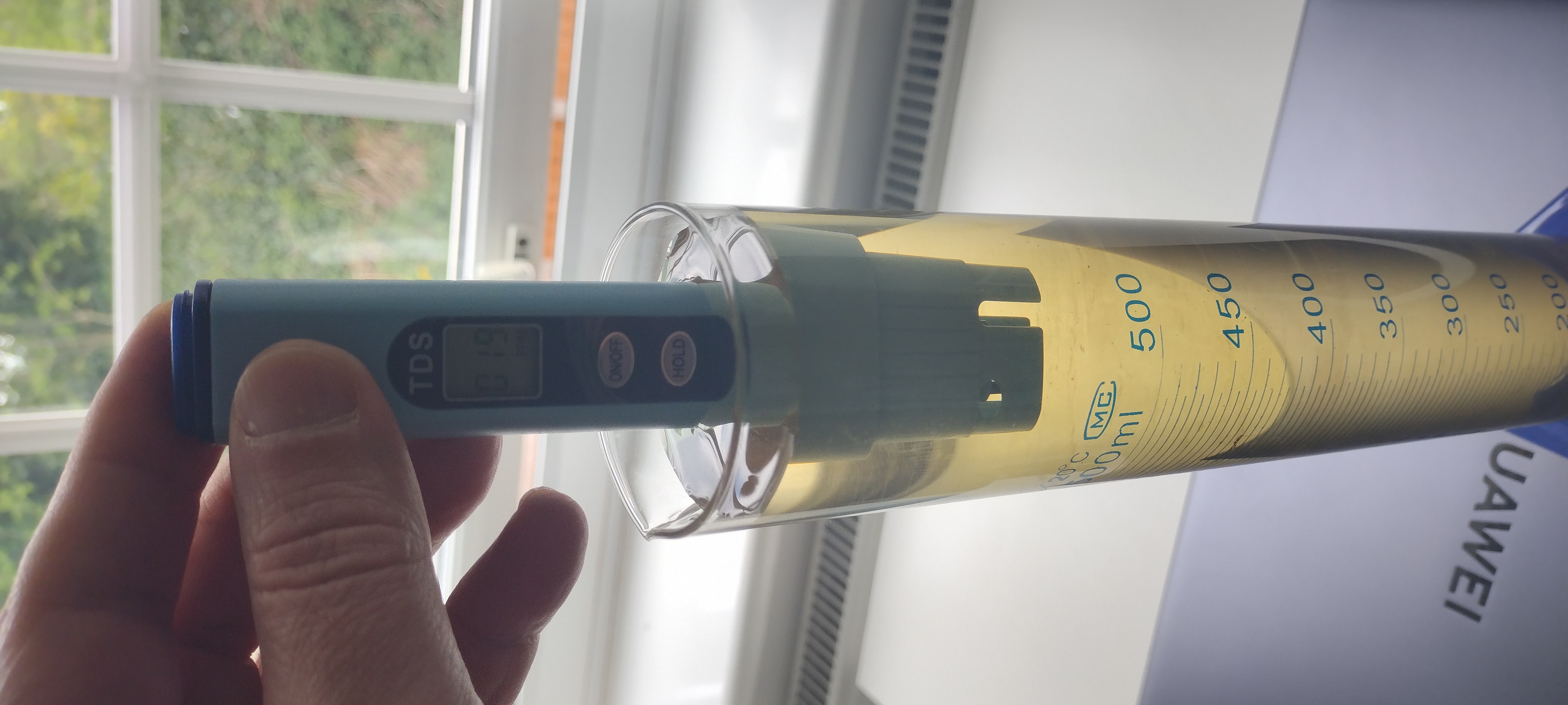

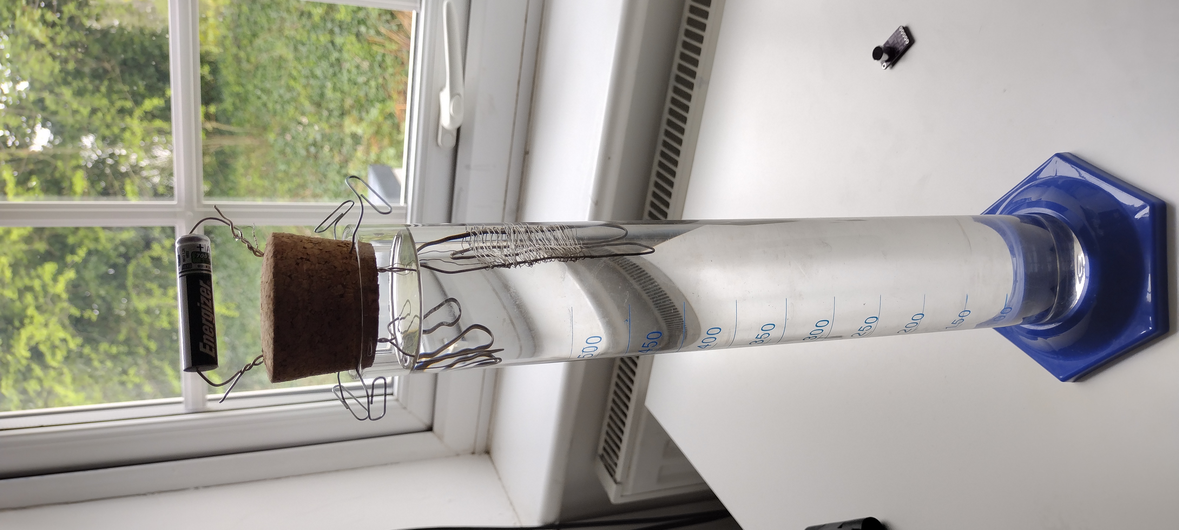

Мога да споделя по каква технология го правя - в началото го правих по класическа технология с 32 волта прав ток, става за около 4 часа но по електродите се отлагат много мизерии и окиси които падат като утайка или се разтварят във водата със среброто. След като го приготвя трябваше да го изчакам поне 1 ден да се утаи и въпреки всичко остават мизерии в разтвора, винаги остава утайка дори след много време. После реших че за да спря окисляването на електродите трябва да изключа електролизата на водата но за съжаление това става под 1.23 волта, а сребърните йони започват да се образуват над 0.8 волта, т.е. напрежението трябва да е между 0.9 и 1.2 волта. За първият ми опит чаках цяла седмица докато стане, за да започне процеса трябва да протича някакъв ток а на дистилираната вода проводимостта е съвсем малка, процеса започва с 7-8 микро ампера, на втория ден стават към 14-15, на третия 35-40 и така в геометрична прогресия в края на процеса достигат към 330-350 микро ампера. Водата започва да се оцветява в бледо жълто на третия ден, после наситено жълто, после златисто до оранжево и накрая тъмен кехлибар. В последствие за да ускоря процеса започнах да слагам около 1/4 от предния разтвор във водата и така съкращавам процеса до около 4 дена. При това ниско напрежение се образуват и наночастици с много малък размер, което е важно за ефективността на разтвора. Добрият разтвор трябва да е кристално прозрачен. На предната снимка се вижда че готовата вода с разтвор над 150ppm (mg/L) e с цвят на тъмен кехлибар, точната концентрация на наночастици е трудно да се определи, трябва да се използва спектрометър или електронен микроскоп, аз меря съдържанието на йони с TDS метър, когато стане над 20 ppm за мен разтворът е готов. концентрацията на наночастици може грубо да се определи по цвета, ето от тази снимка се виждат различните концентрации:
colloidal_silver.jpg [ 25.65 KiB | Прегледано 5093 пъти ]

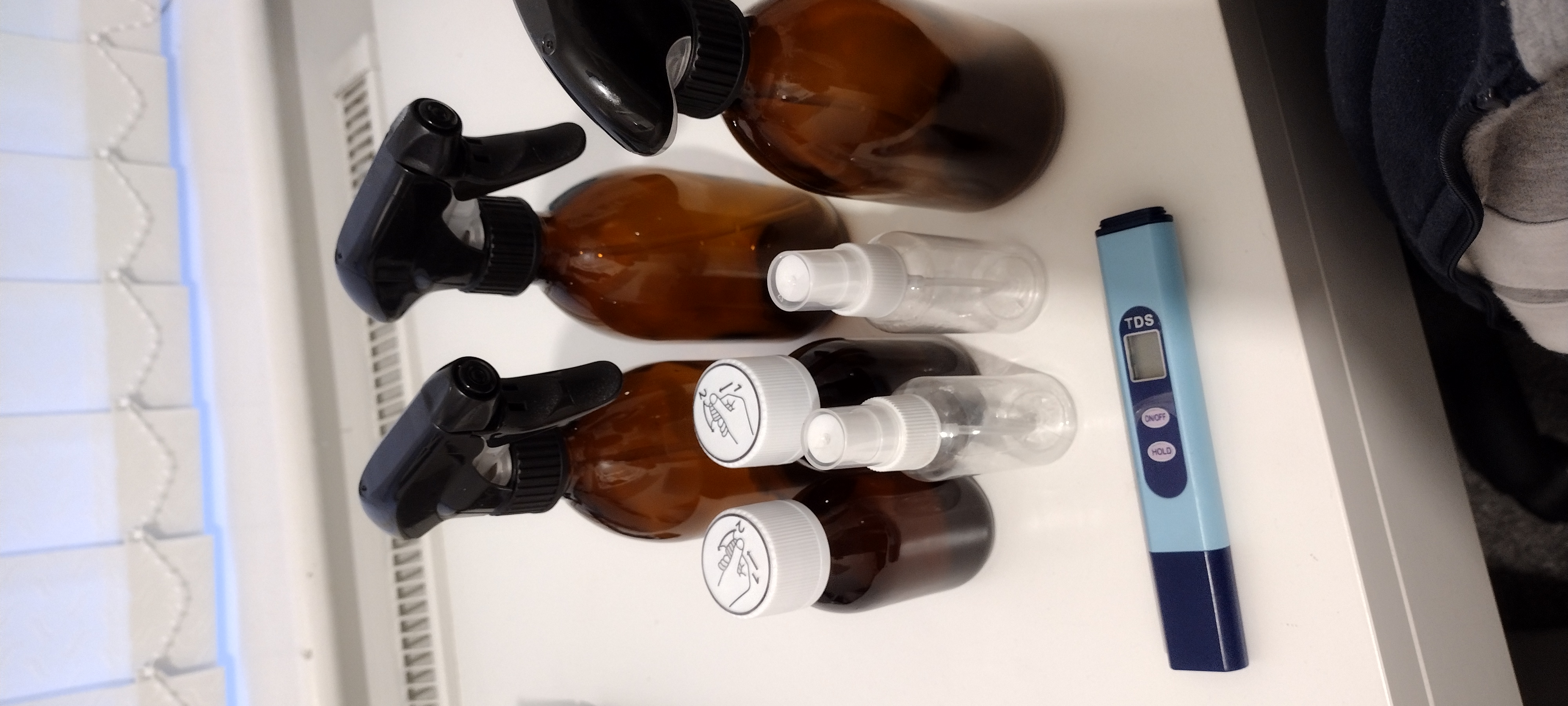

На предните снимки се вижда магнитна бъркалка, разтворът трябва да се бърка от време на време, но не постоянно. След третия ден вадя електродите и ги забързвам със салфетка веднъж на ден. След като го приготвя го бутилирам в разни шишенца, долу на снимката. Ползвам го за дезинфекция, санитайзер за ръце, жена ми забърсва плотовите и масата в кухнята с него, веднъж на 2 седмици си пръскам главата с него профилактично за да не се появи пърхут, обработка на рани, за разлика от спирта не дразни и не щипе на кожата. На снимката долу се вижда и TDS метъра с който меря съдържанието на сребърните йони. С този уред проверявам и дистилираната вода като си я купя - трябва да е 0 ppm. За сравнение чешмяната е около 100-120ppm,минералната е между 40 и 80ppm.
