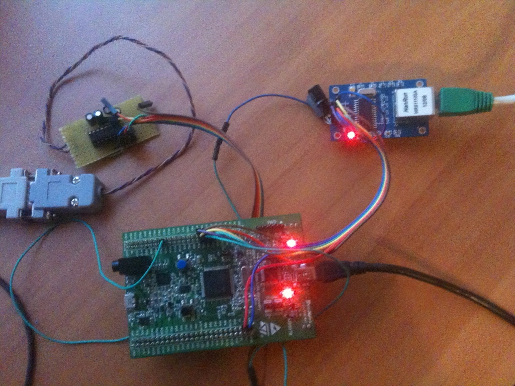

Мнение Re: STM32F4 Discovery
платки
pingable_stm.JPG [ 375.23 KiB | Прегледано 5747 пъти ]
Нед Окт 28, 2012 6:01 pm

Реконструктор написа:
Да, това беше. :) Супер стана. Сега цялото ENC е вързано в блок от 6 пина.
Подкарах и cIPS. Общо взето вече имам базов проект с всичко което ми трябва и мога да почна да творя.
Ще го поизчистя и ще добавя някаква демо функционалност и ще го кача.
Много благодаря за помощта. :)
Радвам се, че работи :-)
А защо избра точно пинове PA0,PA1,PA4 ?
Имам предвид, доколкото разбирам ти не ползваш ETH интерфейса на STM32F4 , ами ползваш ENC28J60 по SPI.
Идеята ми е, че аз примерно ползвам DAC-а, а на PA4 е вторият му канал :D
scout_3pm написа:
Рек просто е тертиплия, заема пиновете по ред на номерата...
Сега сериозно, каквото и да избере - все ще има недоволни. Има няколко SPI интерфейса и предполагам всеки от тях може да се изведе на повече от едно място. Коя точно комбинация да се използва зависи от много обективни или субективни причини. Понякога даже първоначално се избира едно, после примерно за по-добро рутиране друго.
С две думи нормално е изборът да е свободен и да търпи промени. Ненормално е да се налага бърникане из софтуера за подобни неща. По-разумният подход е настройките да са изведени в отделен файл/хедър. Така софтуерът може да се използва от повече хора или повече проекти без да има такива питанки...

scout_3pm написа:
А, никакъв специален избор. Просто го ръгнах там. :) DAC-а едва ли ще се наложи да го ползвам някога, пък и да се наложи, вече знам как се местят пинове и прекъсвания. ;)
