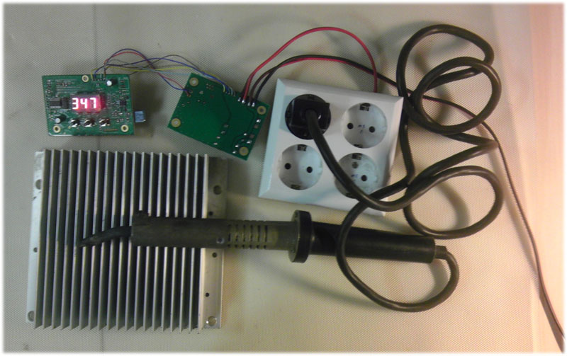

Станцията бачка на 6. Сега ми остана време да я снимам. Още не е съвсем завършена. Остава да и спретна някаква кутия и стойка за поялника.
Е, има и някои дреболии за оправяне.
Термодвойката на поялника е малко бавничка, но ще я оправям като ми остане време.
Трябва да намеря и някаква по-фина човка. С тая едвам запоявам 0201.
Ето как изглежда:
Последно време забелязвам интерес към проекта и от по-начинаещи колеги, та реших че няма да е лошо да уточня, за да няма инциденти.
Показаното на снимката е само за майтап!
В тоя си вид, станцията не може да работи с 220V поялници и подобни експерименти като показания на снимката са меко казано нежелателни и опасни!

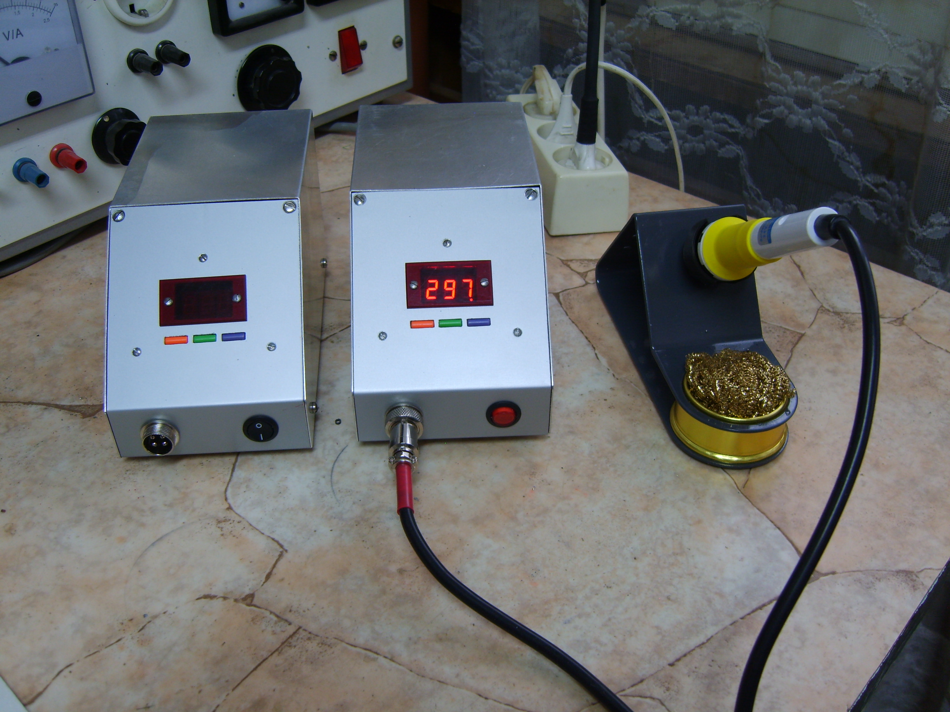

Мнение Re: Универсална станция за запояване.
Радост за очите :)
Изпратих на един приятел и колега двете платки, които поръчах преди.
Той поръчал елементите, наситил, оживил, и кутия направил.
Два комплекта :D Шапки долу за положения труд!
Прилагам снимките и чертежа на кутията, и сайта за другите му проекти. Качвам
само една снимка, за да не ям дисково пространство във форума,
целия архив е качен в дропбокса ми. Ако някой повтори кутията, да поства снимки.

Вто Фев 17, 2015 2:06 pm

Радост за мойте очи е че мой проект върши работа на други хора. :)
Сигурно вече има около 20-ина направени из цял свят, включително върху breadboard, и домашно правени платки. Особено на една от реализациите направо се чудех как работи - пълна салата от части и жици беше, почти като оная картинка на творението на Bob Pease. :)

sparkybg написа:
Абсолютно :)
Това му предстои и да бъде боядисано, и като се връщам
ще поръчам една или две други дръжки,
да видим как се държи. Казах, му че бутоните
цепят мрака - а те останали от някакви играчки
счупени. Иначе, и стойката със сензора е в плана,
но като остане време.
Бутоните и мен ме зарадваха, обаче от де толкоз алумин, какви корави профили има вътре .. явно има някъде под ръка :) А еталбонда е идеален за такива кутийки, ленсо се рбаоти, по здрав от тънък алуминий ....
Мен пък ме накефиха винтовете на минус... носталгия :)
всичко е каквото е имало наблизо... ако някой иска да грабва чертежа и да повтаря :)
