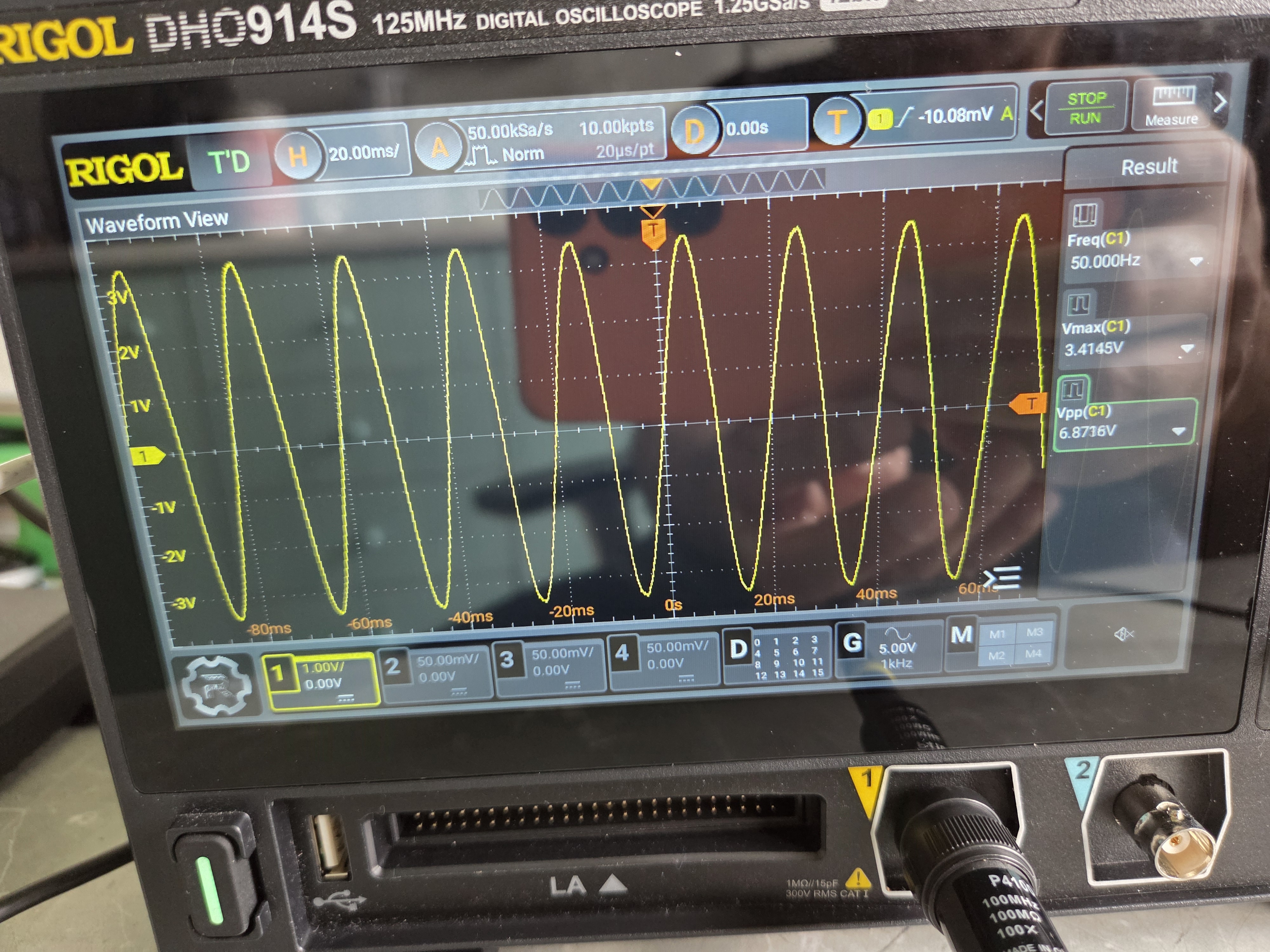

Купи си от тези Аненджи инвертор и батерия защото са по евтини. Реших че гаранцията ще е при мен. Склада им в Полша. Инвертора е вече над година, а батерията е от ноември. Цената на батерията падна с 500лв след леки преговори.
Инверотр.
Батерия.
И след това ми зададоха въпроса "Виждал ли си му синасуидата на това?"
1qaz.jpg [ 3.08 MiB | Прегледано 9490 пъти ]
