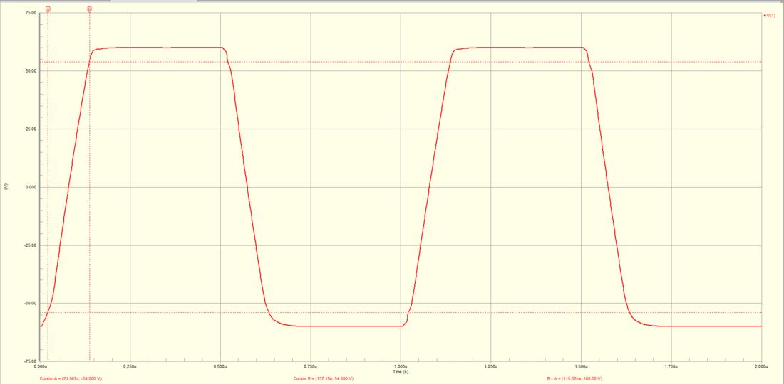

Мнение Re: Лабораторно захранване
Не е толкова страшно колкото изглежда... :D
За да спестя мъки по регистрацията, прикачвам една схема и една картинка от симулация.
Апропо, симулирано е с Алтиум. Отзивите за симулатора му са повече от добри...
Sandy BJT-4.pdf [135.65 KiB]
463 пъти
Sandy BJT-4 120Vpp 4om.jpg [ 34.07 KiB | Прегледано 7247 пъти ]
Съб Яну 17, 2015 7:07 pm
Мдаа. Не знам за Алтиума, но аз няколко дни си губих свободното време с Тината да направя примерна схемичка и се дзверих в скопа като индианец в пишеща машина. Накрая се оказа, че тя и един емитерен повторител не може да емулира правилно...

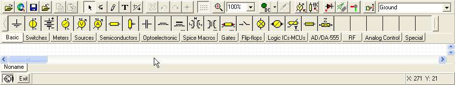

Чет Яну 22, 2015 8:47 pm
Мнение Тина...
Добре бе, маа му, преди време имах безплатната тексаска Тина9 и по спомени имаше разлика с осмицата във фацата.
Както писах по-горе: преди година и нещо девятката не беше излекувана, сега като я потърсих всичко беше фраш с буболечки, само една от братята руси мина теста, но не ми прилича на девятка:
(то не друго, ама съм разкарал всички останали подобни, а тази не ми харесва).
Clipboard01.jpg [ 30.22 KiB | Прегледано 6982 пъти ]

Мнения: 9140
ами така си изглежда.
