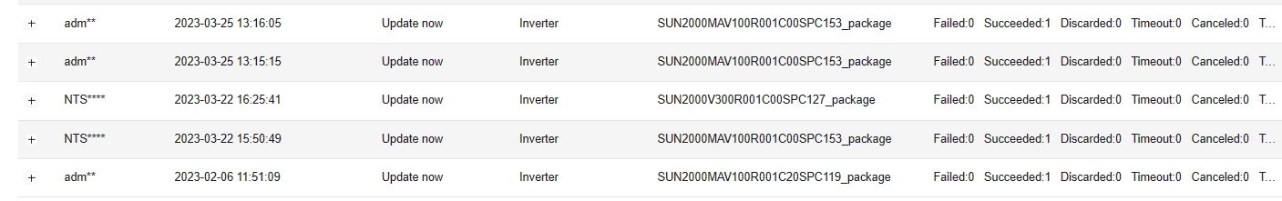

Миро - личи си по хисторито ама трябва да знаеш какво да гледаш.
В картинката : тези дето отпред имат adm** са автоматични, тези с NTS** съм ги пускал ръчно през платформата. То понеже ние имаме предимно инвертори с донгъли няма кой знае какво да се ъпдейтва и аз като ги къмишънвам ги ъпдейтвам до последна версия за модела. То на някой даже не ми дава да им направя къмишънинг ако не ги ъпдейтна. Сега се подсещам че едни 4 инвертора не съм ги ъпдейтвал щото ги пуснах през смартлогер...
Не знам хуавей как ще работят за напред - едва ли са много хората които си имат идея но за момента са ок. Сервиз с опашка - няма. То даже няма и сервиз. То даже въобще и не искат да имат сервиз. Каквото се повреди го сменят с ново - вече май съм го споменавал това. Два инвертора от един и същ модел ни спряха по неясна причина с неясни симптоми - просто спряха с някаква грешка в нам кой си борд и толкова. Смениха ги без много въпроси със същия модел, при положение че вече този модел не го предлагат. Пращат го с куриер на посочен адрес и после като направиш смяната си пращат куриер да прибере стария. После какво ги правят - никой не знае, но съм сигурен че си отлитат за Китай - питал съм и отговора беше че си ги прибират но вероятно ги изхвърлят - никой не се занимава да ги ремонтира. А тукашните момци казаха че не излизала сметката да имат сервиз на местно ниво.

Мда... имам един ъпдейт от adm** в началото. Може би автоматичните ъпдейти изчакват някакво време и ако не го направиш доброволно тогава ги пускат.

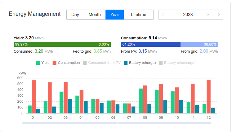

Тъй направих 1 година... почти де, има още няколко дни, ама днес е последен "работен" ден. Та ето я равносметката:
Screenshot from 2023-12-29 13-56-19.png [ 41.4 KiB | Прегледано 5157 пъти ]
Инсталирани слънчогледи - 5.4kW
Производство от слънчогледи 3.2MWh
Консумация от енергото 2MWh
Общата ми годишна консумация 5.15MWh
*забележка: сумите не равнят заради загубите в батерии, инвертор и т.н. Всъщност реално те се разминават още повече, но Хуйвей правят едни гимнастики, така че кпд-то им да изглежда много високо. Това не е целта на анализа ми, затова просто игнорирам тези "детайли"
Още малко данни, които не се виждат ясно в картинката:
През батериите са минали 1.94МWh (тъмно зеленото)
Към колата са отишли 0.68MWh, като тя основно е само 2-3 месеца. То се вижда от картинката как консумацията ми скача рязко през август.
Още малко разяснения по картинката (за тези, които нямат още опит в тая област) - Разликата между светло зеленото и червеното показва каква част от енергията си добивам сам. Вижда се как до април има голямо разминаване. От 20 април реално излязох на нула и се вижда как 5-6-7 месец сметката ми за ток беше около левче. Това вероятно щеше да продължи поне още 3 месеца, но заради електричката се налагаше да зареждам тъй като доста пътувах тези месеци (тия 680квтч са ми 5000км). Последните два месеца почти не съм ползвал/зареждал електрички, т.е. ножицата се отваря по съвсем естествени причини.
Другото интересно съотношение е на батерията (тъмно зеленото). Както се вижда голяма част от слънчогледите минава през батерията. Особено началото на лятото. Това е така, защото нямам никаква оптимизация вкъщи. Тепърва ще работя по тоя въпрос. Примерно един големите ми консуматори е бойлерът, но тъй като се ползва само сутрин или вечер, реално лятото топлата ми вода идваше от батериите. Не е най-доброто приложение за батерии, но това е положението. През август вече се вижда как вече много по-голяма част от слънчогледите се ползва директно без батерии. Естествено това е заради електричката, която се стараех да пускам само през слънчеви дни (или нощна). Въпреки че пак известна част минаваше и през батериите заради тъпата зареждачка на хуйвей. И това е нещо върху което трябва да поработя...
Тъй сега, генералния въпрос - струва ли си цялото упражнение?
Без да навлизам във финансовите детайли, ще кажа че първоначалната ми сметка беше че ако правя близко до 5MWh годишно инвестицията ще се избие за около 10г.
Очевидно не правя толкова, т.е. може да злорадствате при тия цени на тока и при тоя баланс няма далавера. Но както се казва надеждата умира последна, т.е. аз не съжалявам за инвестицията. Най-малкото цената на тока едва ли ще се запази в следващите 10 години такава, нито пък парите в банката щяха да се увеличат. Но дори и при тия цени мисля, че мога да постигна рентабилност. През следващата година мисля, че ще имам по-висока консумация. Най-малкото за електричката. Обикновено годишно правя 10-15к км, т.е. ще имам поне едни 1.5MWh. Плюс още други неща които планирам като топлата вода, мисля че следващата година ще имам минимум 4MWh, а в оптимистичния вариант и повече. Ще видим.
И за да завърша с финансите, друг интересен въпрос е смисълът от батерии. Видимо в моя случай има голям смисъл, защото от 3.2 произведени почти 2MWh минават през батерии. Демек ако нямах батерии производството щеше да ми е само 1.2MWh. Даже и по-малко, защото от тия 1.2 половината са отишли в електричката директно. Без нея щяха да са наполовина, даже по-малко. Изводът е, че при моя товарен профил без батерии слънчогледите само ще пазят сянка. Сега, ако някой друг има различен профил, може и да му се вържат нещата. Но моят съвет, ако някой иска да слага слънчогледи без батерии първо да си види консумацията или да помисли за договор с енергото.
Тук другия интересен въпрос е дали си струва договор с енергото. На тоя въпрос обаче не мога да отговоря. Трябва някой с опит да сподели неговите данни. Аз мога само да предполагам. Потенциалът на слънчогледите ми трябва да е някъде към 5.5 до 6MWh. Ако имах договор естествено нямаше да имам батерии, демек собствената ми консумация би била някъде 0.5-1MWh. Тъй че в оптимистичния вариант бих могъл да продавам да кажем до 5МWh, което за да се избие инвестицията за 10г. трябва да ми плащат чисто поне 10ст./квтч. Но реално аз не броя някои неща, които съм си спестил във връзка с узаконяването, т.е. това е доста оптимистичен вариант. При една по-консервативна сметка мисля, че цената трябва да е поне 15ст.

За такива фец-ове в момента цената е 17 стотинки и се очаква скоро да стане 20. Домашния фец за собствено ползване в момента е параграф 22 - за да има смисъл трябват батерии, с батерии обаче няма избиване и пак няма смисъл. Да видим след година когато всички домашни излязат на свободния пазар. Най-вероятно ще поосвободят малко и цената. За момента фец само за собствено ползване няма особен смисъл - цените на техниката ако не падат не се и вдигат а цената на тока даже поспадна още малко.
Между другото с толкова панели ако са добре разположени трябва да можеш да минеш 6MWh за година.

Не е въпрос на злорадстване а на бизнес логика, същото е и с ЕВ. Докато си в някакъв частен случай може и да изглежда оправдано, извън него съвсем логично не е. Когато се прави някаква прогноза за възвръщаемост на инвестиция, обикновенно се подхожда консервативно, като при това не можеш да разглеждаш затворена система, трябва да се взема под внимание и пазара като цяло доколкото може да се предвиди. В този смисъл след като имаш солари и Ев е редно да разглеждаш и двете, при което нещата ще изглеждат малко по-добре, но според мен все така са частен случай с много условности.
Ако за 4 м ев-то е изяло 0.99 Мвч, то очевидно почти офсетва соларите, та сметките за ток догодина ще са ти от джоба, и като цяло нещата опират до това дали ев+солари се изплащат за 10 години ...
В Европа и конкретно България в тяхна полза е пазара на горива, който никога не върви на долу, но в момента зареждам на $2.50 на галон, и при тая цена и цената на тока / електричките/панелите ЕВ не може да се изплати никога не за 10 а и за 20 години. Като стане въпрос за возилата пък, и там има много условности. В момента колите се сменят на средно 3 години, та идва въпроса, за тия 3 години, това ЕВ може ли да офсетне по-високата си цена ? Ако примерно плащаш $150 повече на месец за ЕВ, това офсетва ли икономията, ако приемем че има икономия ?
Ако пък започнеш да анализираш глобално пазара на енергия, да речем за европа, и какви би следвало да са трендовете нещата са съвсем объркващи и трудно предвидими.

През ноември имаше някакви новини, че са променили закона и вече няма фиксирани цени. Имаше бая статии как енергийните дружества са прекратили всички договори за изкупуване и всичко вече е на свободния пазар. Не знам, нямам познати с такива договори и не знам доколко е истина.
Но 17 стотинки не е лоша цена. Друг е въпросът че дневната за битови потребители е на 15 стотинки (без пренос и без ддс). Демек е малко сбъркана работа...
Cekins написа:
Ако го разглеждаш като 100% инвестиция - да. Но всичко зависи от конкретната оферта. Реално читавите батерии ги дават с по 6000 цикъла, някои гледам даже почнаха да се изхвърлят с по 8000 (но им нямам вяра). Та през 1kwh прекарваш до 6mwh демек всичко зависи от това колко ти струва 1kwh батерия и колко печелиш от продажбата. За да опростя сметката, аз приема че батерията трябва да се ползва когато удвоява цената. Демек тока от тия 6MWh трябва го продадеш два пъти по-скъпо, отколкото тока с който зареждаш. Или по друг начин казано 1kwh батерия трябва струва под 3MWh ток, за да има далавера. При мен сметката е грубо толкова, ако приемем че продавам на цена на дневна енергия, а купувам от слънчогледите на 1/2 от нея. Така че не бих казал, че няма смисъл...
