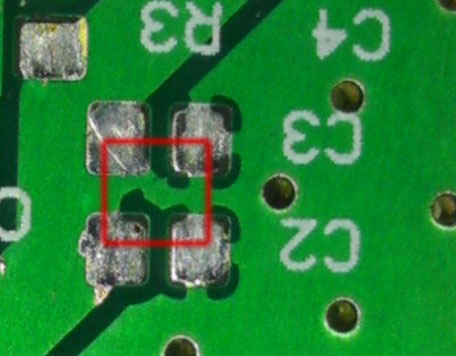

Спарки беше споменал за вероятност от фини къси съединения по платката. При мен открих едно доста "хард" такова. Това е на платката със силовите джаджи, в изхода на стабилизатора. Прегледайте си ги за да няма и други такива.
Short.jpg [ 35.71 KiB | Прегледано 5044 пъти ]

Стабилизатора проверено устисква на късо на предния панел. Какво ще е обаче като е толкова близо до него - не знам.
Това поне се вижда. По-гадния случай е да е съвсем мъничко "косъмче" и човек да се чуди от къде му е дошло. Даже след оглед с микроскоп ми се е случвало да пропусна.

В такива случаи ас пускам 0.5 - 2А с ограничение на 0.4 волта през късото. В повечето случаи не прегаря, но с миливолтметър може да се види къде точно е, с точност до сантиметър.

Последния път точно така го хванах. Тръгнах по "шината" на захранването и гледах къде е най-ниско напрежението.
