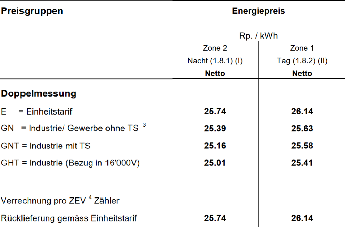

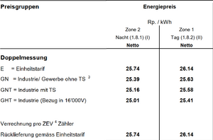

Днес колегата (с фермата и соларните проекти) ми отговори на някои въпроси по пощата, и оценките му се покриват с тези на miro_atc и Cekins. Като го видя на живо, ще го разпитам, как продава ток на съседните ферми. Бръкнах в сайта на общината, където се намира къщата, да намеря енергийните им тарифи и прилагам този отрязък от файла - може пък да е интересен за сравнение. Аз съм в най-горната група, Einheitstarif:
Energiepreise.png [ 60.17 KiB | Прегледано 3052 пъти ]
Грубо излиза към 250 франка за 1MWh. Тук е дадено в рапени (швейцарската стотинка) за киловатчас. Разликата между дневна, нощна, уикенди е много малка (зона 1 е Пон-Пет, работно време, и Съб сутрин).
Та по груби сметки при 6MWh/година и 0,25 Fr./kWh = 1'500.- Fr. за година, оптимистично. Което би значило 15'000.- Fr. за следващите 10 години. Една такава инсталация според колегата, с инвертора, струва в момента около Fr. 15'000 франка. Той също оценява сегашната и стойност с 1/3 по-малко, значи към 10'000 франка. Със сигурност не е някакъв решаващ аргумент да се надува цената на къщата излишно, но разбира се, се прави от всички търговци.
Каза нещо интересно за зарядното - при мощност 3,6kW е около 500.- Fr., при мощност 11kW е към 1'200.- Fr. Но това зарядно, инсталирано в къщата е 22kW, според това, което откривам в сайта на производителя. Малките им зарядни изглеждат по друг начин, а точния модел предполагам, че е този, защото е с RFID Tag и няма система за плащане като подобните му събратя със същата мощност. И изглежда точно както на снимката от предния пост:
Това е цената на която купуваш. Общо взето разбивката е следната:
1) Цената на която централите продават енергията - тя варира много според типа на централата и т.н. Но като дял е от въпросните 250 франка е от порядъка на 40-50%
2) Цената за микс. Някой (търговец или оператор) прави планове, прави заявки към централите. Като не излязат плановете внася или изнася енергия и т.н. Това обикновено струва 5-10%
3) Цена за пренос и цена за разпределение - някой там поддържа преносната мрежа, сече дръвчетата под далекопроводите, сменя кабели и т.н. Някой поддържа трафопостове за ниско напрежение, отчита електромери и т.н Преносът и разпределението са ти едни 15-20%
4) Към всичкото отгоре добави едни 20-30% данъци (ддс-та и т.н.).
Това е къде отиват тия 250 франка. Когато продаваш енергия, на теб ти плащат само за енергията. Не ти плащат за микс, за пренос, за разпределение. Данъци не само че не ти плащат, но може и да ти начислят (у нас за физическо лице се води доход, съответно 10% + осигуровки и т.н.).
Сега конкретно в Швейцария някои неща може би са по-различни, обаче варианта да ти купуват енергията на толкова, на колкото ти я продават звучи невероятно. Ако чисто ти остават повече от 100 франка на мегаватчас може да се радваш.
Обяснявам това за да може да се пазариш с тия брокери и да им кажеш защо това оборудване не струва толкова, за колкото се опитват да те набутат. Допълнителен аргумент е, че най-вероятно предишните собственици са взели някой франк, ако са го направили по програма. А дори и те да не са взели, виж дали в момента няма такива програми в тоя или друг кантон. Съответно им казваш на пичовете, че може да си купиш друга къща, да си сложиш сам слънчогледи и ако примерно по програма вземеш 30% (толкова е в европа средно), то ще ти излезе на цената на която те се опитват да те набутат. Само дето ще са нови слънчогледи, по-модерно оборудване, с поне 6 години повече живот и ще е в гаранция... Тъй че да стъпят малко на земята и да ти предложат една по-реална цена. Пак ще кажа, че тук нашите оценки са за около 3-4к франка. Най-много 5000 франка, ама това ще е компромис от твоя страна. Друг аргумент е да провериш каква част от консуматорите в тая къща са настроени за слъчогледи. Щото ако примерно топлата вода е на газов бойлер, каква файда че имаш слънчогледи. Ако трябва да го направиш като хората, трябва най-малкото буферен съд и нови бойлер, а стария става излишен.... демек още инвестиции и още причини да чупиш от цената ;-)
Иначе ако искаш да постигнеш цена от 250 франка, може... ама трябва да инвестираш в батерии. Практически минимум ти трябват за 2 часа, демек поне 15kwh капацитет. Проблемът е, че батериите не са евтини. Хубавото е, че по принцип не се узаконяват, демек може да си го поръчаш и от БГ и от Китай или където намериш. Но така или иначе са минимум 1000лв/квтч. Ти си го обръщай във франкове. Когато имаш батерии реално няма да ти се налага да купуваш тока на 250 франка. Демек това което произвеждаш и ползваш сам, може да си го оценяваш на 250 франка. То и без батерии дневната ти консумация идва от слъчогледите, но повярвай ми през деня нямаш много консумация. Освен събота-неделя да зареждаш електрички. Но остава проблема през седмицата... Но тия неща по-добре не ги коментирай с продавачите.

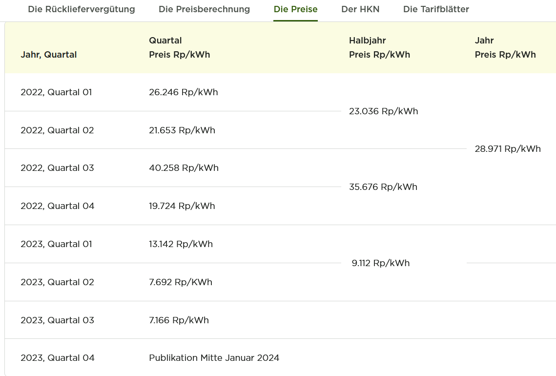

За да не пиша глупости, направих и втора, и трета проверка. Знам, че на пръв поглед таблицата, дето публикувах, създава впечатление, че това е цената която купувам, но не - това е цената, на която ще ми изкупят соларната енергия, но в тази община и това енерго, за това тримесечие. Та все още смятам, че сметките ми са правилни. И да, има избиване, ако всичко е идеално и винаги стоят тези цифри. Но отново да намеся колегата с неговите солари и ферма - на него му изкупуват тамошното енергоразпределение в момента само на 6,1 Rp/kWh (или 0,061 Rp/kWh). Което е нищо и той си е намерил решение да продава на съседи. Ще разбера как, вече му загатнах, че ме вълнува този въпрос. Той си има и сериозна батерийна банка, 6 огромни секции. Има и много панели, разбира се, от поне 10 години се занимава с това сериозно.
В моето село моето енерго изкупува соларната енергия сравнително добре - 15.25 Rp./kWh.
Само 10 км по-нататък, в града, в който е въпросната къща и инсталация, цените са различни и доста по-високи, публикувах ги вече.
По мои лаишки разбирания това е една ценова борса. Не знам дали имаше значение инвазията на руснаците в Украйна миналата година, но в Швейцария се бяха уплашили от недостиг на енергия през зимата - това миналото лято. Призиви за пестене и явно завишени изкупни цени. Районите вероятно също имат значение - колегата живее в приказни райони близо до планините, само села, няма много градско там, предимно ферми. Но има и доста инсталации в неговия район. И му купуват енергията на 6,1 Rp/kWh.
За да потвърдя лаишките си разсъждения (които може и да са пълни глупости, разбира се) показвам таблица със статистика на изкупните цени на соларна енергия за последните 2 години от едно друго енерго, дето е с по-сериозни позиции в района между френската и немската част на Швейцария, т.е. някъде на 100+км от моето село. Шокираща разлика в изкупната цена само за година - миналият септември е била 40.258 Rp/kWh, а този е паднала на 7.166 Rp/kWh, почти 6 пъти:
CKW_Preise.png [ 48.58 KiB | Прегледано 2928 пъти ]
