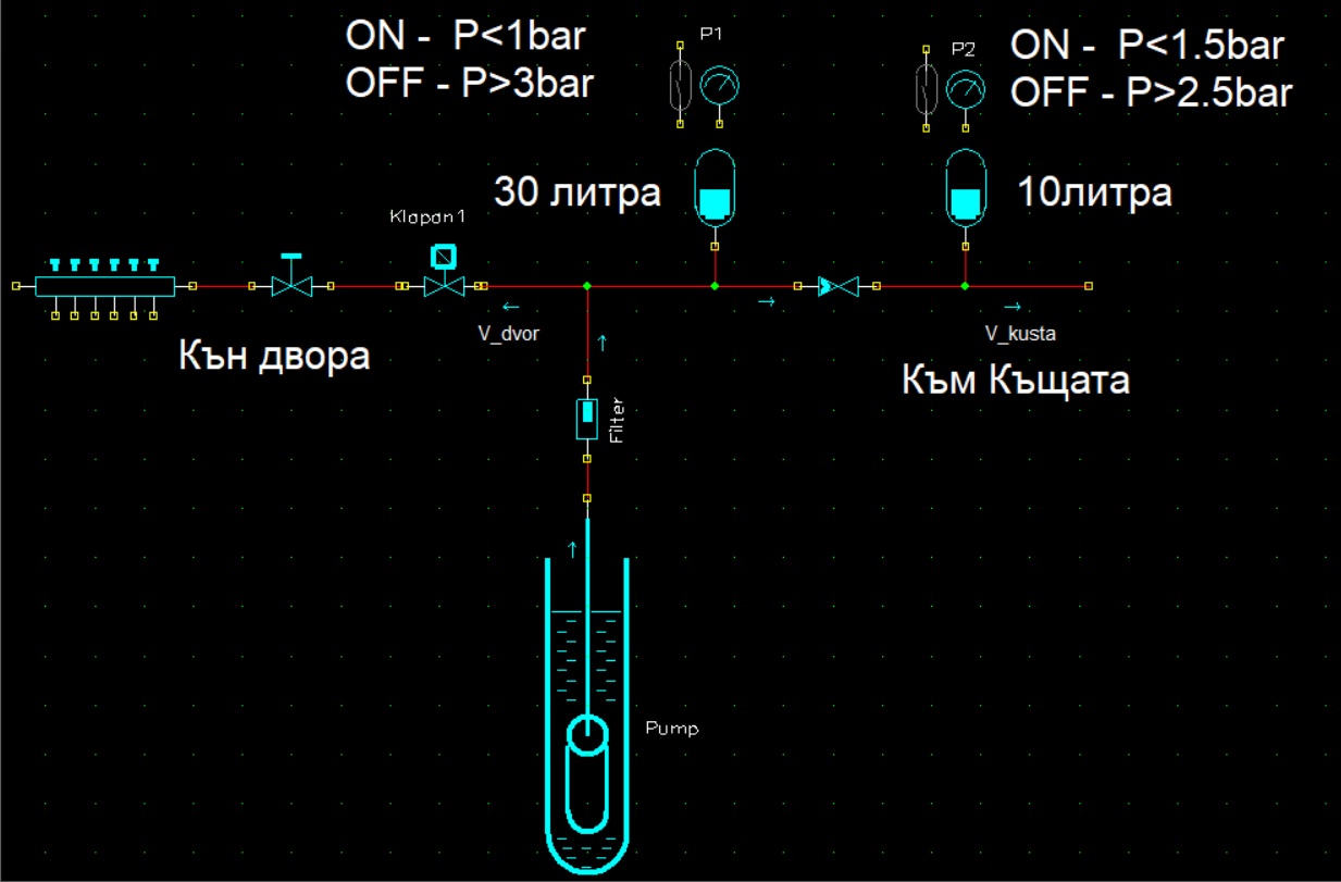

Примерна схема
Помпа, магнет-вентил, възвратен клапан, балон към къщата 10литра с пресостат включващ под 1.5бара и изключващ над 2.5 бара, балон за поливане 30 литра с пресостат включващ при налягане под 1 бар и изключващ при налягане над 3 бара.
Приема се, че дебита на помпата ще е по-голям от консумацията на къщата и консумацията към двода поотделно.
0. Ако помпата е била включена и се спре консумацията към двора и към къщата, налягането в двата балона ще се повиши до 3 бара и пресостата на балона за поливането ще я изключи. Т.е. имаме изходно налягане 3 бара в двата балона и вентила към двора е отворен.
1. Ако се появи само консумация към къщата налягането в двата балона ще започне да спада и когато спадне под 1.5бара , пресостата в балона на къщата ще затвори клапана към двора и ще включи помпата. Налягането в балоните ще започне да се повишава (дебита на помпата е по-голям от консумацията към къщата) и когато налягането се вдигне над 2.5бара пресостата на балона към къщата ще отвори клапана към двора, като налягането в двата балона ще продължи да се покачва и като достигне 3 бара, пресостата в балона за поливането ще спре помпата. (Връщаме се в изходна позиция)
2. Ако се появи само консумация към двора, налягането в балона към къщата няма да се промени и ще си остане 3 бара (механичния възвратен клапан няма да позволи вода от него да се върне назад към балона за поливането), а налягането в балона за поливането ще започне да спада. Когато спадне под 1 бар, помпата ще се включи и ако дебита към двора е по-малък от дебита на помпата, налягането ще започне да се повишава. Като достигне до 3 бара, пресостата на балона за поливането ще изключи помпата. (пак сме в изходна позиция).
Ако консумацията към двора е по-голяма или равна на дебита на помпата, възможно е налягането в балона за поливането да спадне дори до 0 бара и то при включена помпа, но налягането в балона за къщата ще си е 3 бара (защото нямаме консумация към къщата).
Ако в този момент се появи консумация към къщата, налягането в балона за къщата ще започне да спада от 3 бара и като спадне под 1.5бара пресостата ще затвори вентила за поливането и ще подаде сигнал за включване на помпата (която в този момент е отдавна включена). Така ще спрем поливането и помпата ще започне да вдига налягането като е възможно налягането в балона кум къщата да се е изравнил вече с налягането в балона за поливането и така налягането в двата балона ще започне да се повишава (ако дебита на помпата е по-голям от консумацията към къщата). Така Налягането като достигне до 2.5 бара, пресостата в балона към къщата ще отвори вентила за поливането и така ще сме в състояние на включена помпа и консумация към къщата и към двора.
2.1. Ако тази обща консумация е по-малка от дебита на помпата, налягането в двата балона ще продължи да се увеличава, като като достигне 3 бара, пресостата в балона за поливането ще спре помпата.
2.2 Ако обаче общата консумация е по-голяма от дебита на помпата, налягането в двата балона ще започне да спада и като спадне под 1.5 бара, пресостата в балона на къщата ще затвори вентила (ще спрем поливането) и помпата ще започне да увеличава налягането в двата балона, като когато то достигне 2.5 бара, вентила в балона за къщата ще отвори вентила и ще започнем отново да поливаме ....
Няма да разглеждам останалите сценарии, защото мисля че идеята вече е ясна.
Помпата ще се включва, ако който и да е от двата пресостата достигне долната си граница и ще се изключва само ако пресостата в балона за поливането достигне 3 бара.
Вентила ще се отваря, ако пресостата в балона за къщата изключи при налягане над 2.5 бара и ще се затваря когато същия пресостат се включи при спадане на налягането под 1.5 бара.
AvtonomnoVodosnabdiavane.jpg [ 124.15 KiB | Прегледано 3431 пъти ]
Пет Май 17, 2024 10:20 pm
Мнения: 11289
Мнение Re: Домашно ВиК
emilvtc написа:
miro_atc написа:
Така е, но пак има заигравка... Трябва да има и реле за време, защото втория пресостат след като изключи вентила налягането ще се вдигне и ще го включи пак и ще стане може би по-зле отколкото без него.
Това няма да е проблем. Така докато има консумация в къшата, водата към двора ще се прекъсва периодично от клапана, но какво от това?
Проблема ще е друг, че ако има само консумация към двора - водата за поливането ще тече на пресекулки, защото пресостата на клапана ще го включва и изключва периодично.
Проблемът е промяна на налягането докато се къпеш. Това се отразява на температурата, освен ако нямаш термоглава, но аз нямам.
Ако еднократно се промени, естествено ще си коригираш смесителя на душа. Но ако се променя периодично е кофти. И още по-кофти е това да е следствие от автоматики.
Значи ако степенувам проблемите от малък към голям те са:
1) Някой отваря твърде много ръчни вентили за поливане, докато друг се къпе... Това може да се случи ако деца си играят с кранове, аз не бих пуснал всичко да се полива едновременно. Така че тая ситуация я оставям така.
2) Пуснат се примерно пръскачки или други автоматични кръгове. Тук проблемът ще се получи ако вече има пуснати някакви ръчни и общия дебит мине тоя на помпата. Резултатът ще е спад на налягането (еднократен) но няма да спадне до нула, т.е. ако някой се къпе през това време ще може да се настрои пак водата и да се доизкъпе, макар и с понижено налягаме.
Тая ситуация се опитвам да избягна.
3) Горната ситуация но с решение подобно на твоето, т.е. да се спира поливането и да се пуска и пак да се спира... Не. Това определено прави проблема много по-голям.
Проблем с това че поливането ще тръгва и спира няма никакъв. Растенията няма да се оплачат надявам се. В тоя смисъл вместо да дублирам системата просто мога да ползвам ключа за осветлението на банята - когато някой светне банята мога да спра всякакви клапани. Най-много някой да забрави светнато дълго време... но за поливането ден-два не са нещо фатално.
Относно това как работят пресостатите... Аз пак ще кажа, че не съм в час, но тоя който имам не е с хистерезис по налягане. Има времена, примерно между включвания на помпата и колко време може да е на сухо и т.н. Но налягането се опитва да го държи точно в една точка. Под тая стойност помпата е включена, над нея изключена. В комбинация от 24л балон и само домашна консумация практически не се усеща промяна на налягането. На механичния манометър стрелката едва-едва мърда, т.е. не повече от 1/10 бара. Тия хистерезиси от 1 до 1.5 бара които залагаш не са нормални според мен. Това е една от причините да избягвам решение с два пресостата, защото няма да са от един и същ тип със сигурност и съответно няма гаранция дали работните им налягания няма да дрифтят различно. Съответно ще трябва да се настроят на малко по-голяма разлика, предполагам поне 0.5 бара. Не че е нещо фатално де.
Пон Май 20, 2024 2:28 pm
Мнения: 3183
miro_atc написа:
Е, в такъв случай ако имаш само хидрофора с пресостата за който говориш че вече имаш, ти трябва само един клапан към двора и един сензор за поток (примерно 1" с перка от али читак за 10-15лв).
Ако някой влезе в банята - спираш поливането докато лампата в банята свети.
Ако някой пусне водата в кухнята или пералнята/съдомиялната машина започне да консумира вода от къщата, това се детектва от сензора за поток и спираш поливането, докато има консумация към къщата.
Но и тук има проблеми, защото ако поливаш "на вада" с почти нулево налягане в изхода, ако клапана на пералнята/съдомиялната отвори и иска да я пълни с вода, то той може и да не се отвори, защото масовите клапани изискват минимално работно налягане, за да могат надеждно да отварят и/или затварят.
В моята система идеята беше да не се спира във всички случай поливането на двора, както и да се поддържа винаги налягане в системата на къщата не по-ниско от 1.5 бара дори ако се полива "на вада" с почти нулево налягане в изхода към двора.
Наляганията на пресостатите ги гадох примерни и могат да се намалят, за да няма големи разлики в наляганията между различните сценарии.
