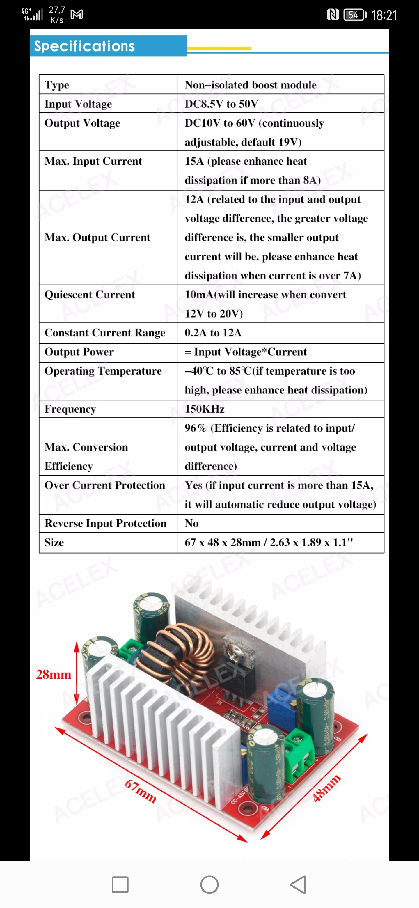

Благодаря за пояснението! Да, знам че ампеража е от значение. Може да ми дадете идея каково да използвам за консуматор, за да настроя волтажа и ампеража. В смисъл да не тествам директно върху лазерния масив. Също така не съм измислил да направя двете захранвания с по 6 батерии 18650, да ги зареждам директно с някво зарядно, като тези на снимките.

Това което показваш, поне по описанието изглежда като източник на ток, настройката е лесна, за товар най-лесно да използваш халогенна лампа от автомобил, може и всякакъв друг товар но 3А са си 3 А, имам в предвид че се отделя доста топлина. Сега имайки в предвид че тоя регулатор дава от 10 нагоре не трбява да слагаш и много мощна лампа, ако ще е лампа, ако сложиш някоя 60-70 Вт няма да може да свали напрежението достатъчно за да поддържа исканите от теб 3 А. https://www.home-max.bg/halogenna-kapsula-35w-gy6-35/ нещо такова също става, и е по-евтино от автомобилните.
Закачаш го през амперметъра и нагласяш тока да е 3А или колкото там ти трябва. Тая точно предполагам може да я мъчиш с токове до към 4 А без да я убиеш. Сега след като го наместиш е добре да видиш какво става в изхода, но за това вече ще ти трябва осцилоскоп.
Гледай товара да ти е винаги включен, и да спираш и пускаш самото захранване, а не то да е включено и да вкл.и изключваш товара към него. Скоро имах такъв клиент който продава ЛЕД тела но потребителите редовно ги включват към работещи захранвания, а там когато нямаш товар напрежението забива на макс, в твоя случай 60 В, в неговия 90, и като включиш диод който иска 3-4 В и до де захранването се осъзнае какво става диода си е заминал.
Благодаря. Ще използвам значи крушка за автомобил да го настроя. Целта е като го свържа към Лазерния масив да е около 3А. След това ще го настроя в движение с мултицета. И разбирах за това товара да е закачен и само да подам ток в началото. Аз досега правех обратното :D Благодаря още веднъж.

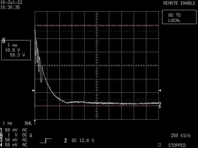

Ето какво се случва когато включваш светодиод към работещ източник на ток. Този конкретно е 1 W към източник който ходи до 60V и би трябвало да дава 300 мА константен ток. Това всъщност е със симулатор на светодиод, т.е. същото напрежение в права посока и същото вътрешно съпротивление за да не трепем светодиоди :)
Виждаш колко пъти превишава номиналният ток. Нещо подобно ще стане със всеки един източник на ток ако му включваш диода докато и източника е включен. Ако диода е по-дурако устойчив, и най-вече работното напрежение е по-блзо до максималното на източника може и да устиска, но си е здраво претоварване.
