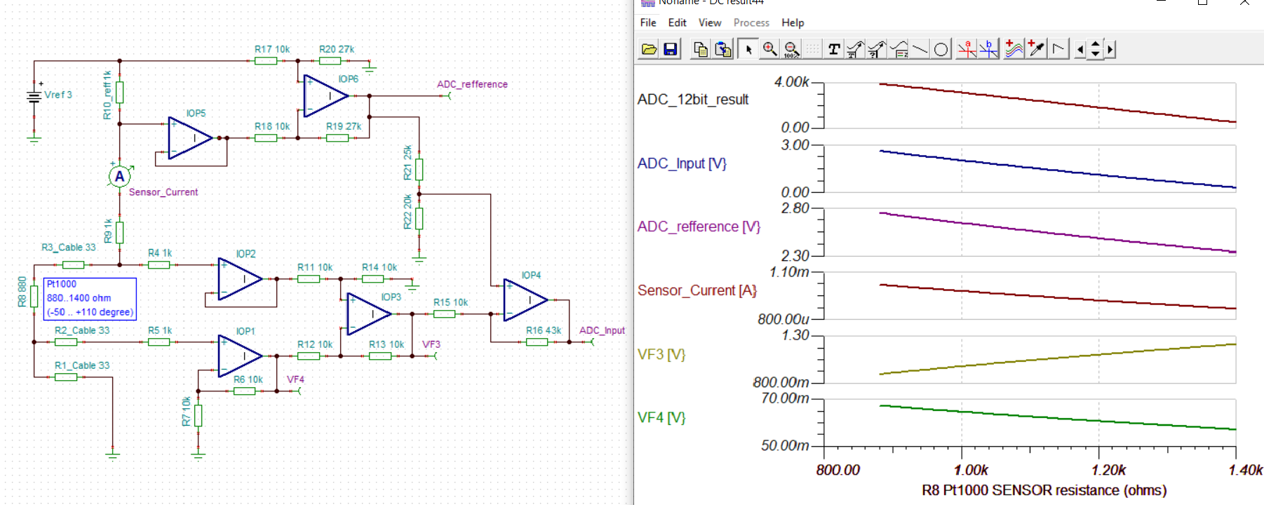

Направих една симулацийка на идеята за радиометричното измерване с трипроводно свързване на сензор Pt1000.
АЦП-то го смятам 12 битово, като референсното му напрежение е пропорционално на измервателният ток през сензора - пропорционален на пада върху R10_reff резистора.
Тока в измервателната верига не се стабилизира с генератор на ток, а само е захранен с референсно 3v напрежение.
ADC_12bit_result диаграмата е сметнатият резултатен код в изхода на ADC-то и е равен на (ADC_Input*4096)/ADC_reference.
Тока през сензора се променя в зависимост от температурата, при това нелинейно, докато ADC_12bit_result се променя лиинейно от съпротивлението на сензора.

Направих и друга схема, при която отпадна изискването за rail-to-rail по вход и изход, но там терморезисторите са закачени директно към референсното напрежение, а резистора от който се формира опорното за AЦП-то е към маса (същата идея като сегачната но обърната).
Като проблем при радиометричното мерене, когато има и усилватели предполагам може да се окаже филтрирането на сигналите във веригите на входа и референса на АЦП-то. Не мога за момента да преценя колко голям проблем може да се окаже това, но ако има шум (клатене) на двата сигнала в следствие на индуктирано напрежение/ток в кабелите на сензорите и те не се обработват и подават към входа и референса на АЦП-то симфазно, не е ясно какво ще измерим.

То не ако има, а ще има, затова обаче мериш диференциално, затова и е важно да имаш добър CMRR който обаче се влияе от несиметричност във входа. Иначе то и читавите операционни са дефицит, опитай да намериш рецизен рейл-рейл с CM входно Vcc или Vcc+0.1 да речем, в диджито има 3 чипа и то 2 от тях бяха с някакви нищожни количества.
