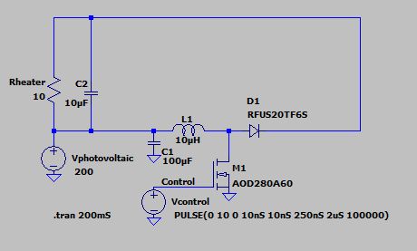

Да, идеята ми не струва. C1 като се зареди до напрежението Uin/(1-D) (което може да е доста високо),
токът през нагревателя ще спре практически.
Ще трябва Boost и след него Buck или може направо Cuk конвертор.

al_at написа:
Сещам се за още един сериозен недостатък - Buck конверторите имат прекъснат /пулсиращ/ ток на входа.
Това значи, че работната точка на фотоволтаичния панел ще играе между празен ход и почти късо и никога няма да е в оптимума.
Входният кондензатор (С1 в моята схема) трябва да е 200-400uF. Едно голямо прасенце. Не си гледал LoadMaster-a може би, там тоя въпрос се разглежда. Рипъл пак има, но минимален.

al_at написа:
Освен ако не вържеш диода обратно към входа, заедно с С1 разбира се. Като той трябва да е прилично голям, за да не ходят пулсациите към панелите.
Проблемът обаче е, че през бойлера ще минава предимно постоянната съставка на тока. Може би ще трябва и С2 да се премести. Демек и С1 и С2 да са от двете страни на нагревателя и двата кондензатора към маса.
Но при това свързване няма да се получи boost по напрежение, а по ток.

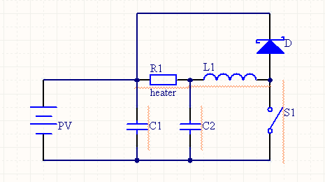

Да, така ще работи. Това, което описваш е разновидност на Boost to Power Rail или още се нарича Inverted Buck-Boost.
На картинката е въпросният Boost to Power rail. Може да дава по-голямо или по-малко напрежение от входното.
За съжаление и при него входният ток е прекъснат и трябва як кондензатор.
П.С. Обърках се, това, което описваш, е инвертиран Buck конвертор и е точно като този в Loadmaster-a.
Само е нарисувано по друг начин.

По-скоро имах предвид това:
solar2.png [ 6.17 KiB | Прегледано 176490 пъти ]
Идеята ми беше C1-R-C2 да нещо като П-филтър, демек съпротивление между два конда. Изглеждаше ми като че ли така пулсациите няма да минават през бойлера. Но като го начертах се вижда грешката ми...
Реално С2 се зарежда от панелите през бойлера. Дотук добре. После като шракне ключа индуктивността се зарежда от С2, демек в крайна сметка пак от панелите през бойлера. И дотук добре. Но като отвориш ключа, бобината ще се разреди през диода и бойлера. C1+C2 в тоя случай се явяват последователно свързани и ще оберат малко от пулсацията, ама по-малко, отколкото си мислех ;-)

Точно това се нарича Inverted Buck и е същото като схемата на Loadmaster.
Нарисувано е по друг начин - товарът е отдясно. Загледай се и ще го видиш.
Разликата е само в кондензатора, че е паралелен на товара.
Това не променя същността на схемата.

al_at написа:
Хе-хе, така е ;-)
Просто винаги съм си мислел за лоадмастера като за стандартен бък, само че заради мосфета е с долен ключ. Твоята схема беше от буст и се получи същото :-)
А за кондера, както казах аз в началото не помислих точно как ще се разрежда индуктивността.

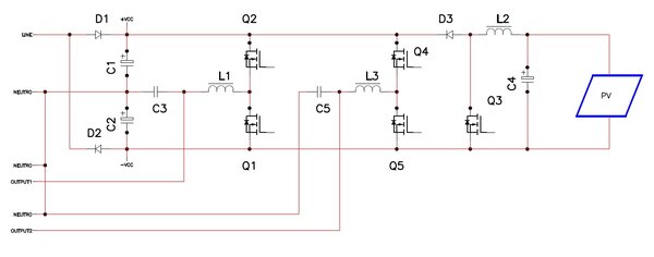

Като сте започнали да чертаете схемички, ето и една идея от мен.
Опитах се да сведа броя на силовите компоненти до минимум.
Схемата има 2 AC изхода 50Hz, като на единия се поддържат 220V, а другият захранва бойлер и напрежението му варира в зависимост от енергията получена от солара.
Мрежовото напрежение се изправя и удвоява и така се получават напреженията +VCC и -VCC които са +/- 310V когато солара не работи.
Когато солара заработи, StepUp конвертора с МППТ захранен от него се стреми да стабилизира напрежението си в изхода до (2*310V) + 10V = 630V. Т.е. при работещ солар и консумация в изходите по-малка или равна на енергията която той генерира, +VCC и -VCC ще са +/- 315V.
Двете 50Hz изходни напрежения се получават като се филтрират изходите на двата полумоста с LC филтрите, а полу мостовете се клатят с PWM на 10,20 или колкото там kHz.
Та, когато има консумация и слабо слънце, липсващата енергия се добавя от мрежата, като напрежението на +VCC и -VCC ще "клекнат" до +/- 310V.
Управлението на изхода за бойлера като детектне това "клякане" ще започне да намалява изходното си напрежение ако е необходимо до 0V, докато +VCC и -VCC станат +/- 315V. При напрежение +/- 310V изхода за бойлера се изключва (за да не работи от мрежата).
През нощтта ако все пак искаме да подгреем бойлера на ток - с реле се изключва от изхода на схемата и се включва директно към мрежата.
При желание - на входа може да се добави PFC, но това ще добави още 4 диода, бобина, кондензатор и един транзистор.

Емо, от снощи умувам върху предимствата и недостатъците на схемата ти...
Напреженията ме притесняват. Особено от към компоненти в тая криза с наличности и цени. При 600-700V работно и спайкове вероятно няколко стотин волта, всичко трябва да е за минимум 1000.
Въпросът е какъв е смисълът да се прави АС? На теб сякаш ти трябва UPS, аз обаче не виждам защо ми е..

Мнение Re: Домашен ФЕЦ
За да включиш стандартни консуматори като комп, ТВ, аудио и др.такива с трансформаторно захранване ще ти трябва синусоида. А и тя ще генерира много по-малки смущения през кабелите на ел. инсталацията ти из къщата, спрямо правоъгилните напрежения от евтините UPS-и. Филтрира се лесно с малки по обем и стойност бобини и кондензатори, а и при топологията която съм нарисувал - трябват само 2 транзистора, малки бобина и кондензатор. (За УПС с правоъгълни 50Hz пак ти трябват 2 транзистора)
За бойлера - ако правиш синхронен StepDown - пак ти трябват 2 транзистора, а и от него напрежението ще е DC, а както sthx споненава - за бойлера си трябва AC. Т.е. още транзистори ...
Относно реализацията - за мощностите които споменаваш може да се модифицира и използва силовата електроника и конструктива от инверторен електрожен (има такива нови за по 100 лв). Другата опция е да намериш стар онлайн UPS със синусоудален изход, но за тези 1-2kW които споменаваш - и то да работи непрекъснато (а не като компютърните такива с изчислено охлаждане за по 15 минути ) намирането няма да е лесно, а и няма да е много евтин предполагам.
Ако му запазиш и възстановиш акумулаторите, ще имаш и бакъп захранване - поне за осветлението.
(Аз в момента търся прост и надежден вариант точно за осветлението.)
Идеята ти за стандартen UPS с мерачка на тока при електромера, цифрова комуникация в реално време с твоето устройство и др. ми се струва доста сложно и вероятно невъзможно да се направи работещо, заради закъсненията при комуникацията.
При топологията на моята схема - такъв проблем няма. Просто бойлерния изход следи дали солара повдига 310V до 315V и си променя (намалява) консумацията така, че те да са 315V. При засенчване от облак - консумацията на бойлера може да падне дори до 0, но в същото време UPS-a за другите консуматори си се храни с 310V от мрежата и проблеми за него няма. Т.е. напрежението му на входа ще се променя от 310V до 315V и няма да усеща смущения по вход нито от солара, нито от бойлерния регулатор.
Но за високоволтовите напрежения и компоненти си прав...
