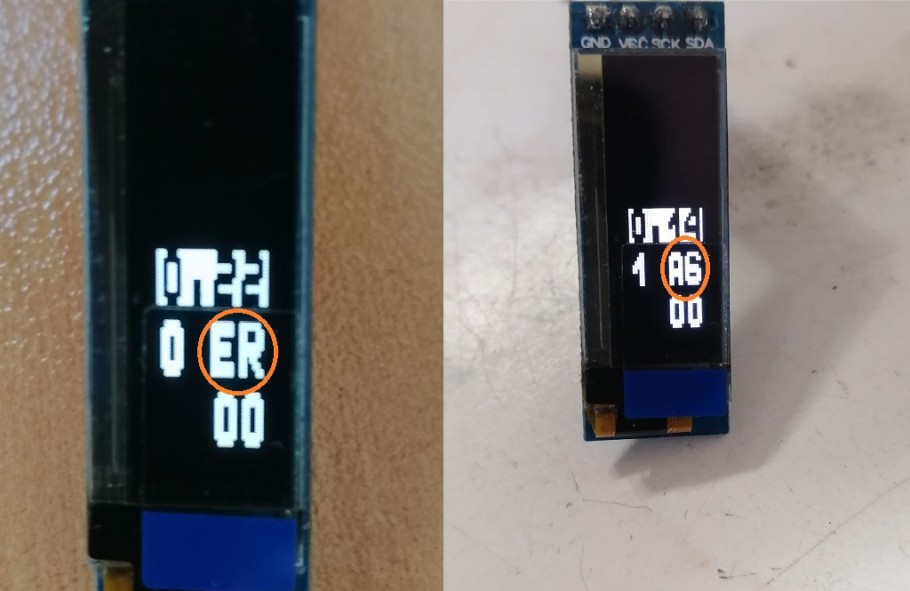

В крайна сметка ето какво се оказа на практика:
С ето този код:
if ((SSP2STATbits.S) & (!SSP2STATbits.R_NOT_W) & (!SSP2STATbits.D_NOT_A) & (SSP2STATbits.BF)) //start bit, buffer full, address
           addr = SSP2BUF;
           if (addr==slave_address2) {countP=0;greenledON();newDATA = 1;} // събитие по зададения адрес
            else
           if ((addr & 0xA0) == 0xA0) {redledON();SPDbyte = addr;newSPD = 1;}; // интересуват ме само старшите 4 бита
излиза, че мога да следя какви адреси циркулират по шината. Процесорът. е PIC18F45k22, MSSP2 е настроен като slave (slave_address2 = 0x66). Резултатът е този на снимката. Ограденото е когато няма и когато има обръщение към зададените адреси (в случая А6 е последния адрес към който са се движили данни). Двете нули на последния ред са данните, които са адресирани към самия PIC (в случая не са получавани данни).
Като тествам и с PIC16F18855 ще пусна и резултатите с него.
i2c_screen1.jpg [ 132.86 KiB | Прегледано 5237 пъти ]

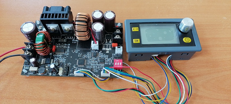

Някой занимавал ли се е с този тип захранвания като на снимката?
В случая това е XY6015L - 60V/15A. Има със същия дизайн XY6020, 6014, 5008, DPS5015 и т.н. и имат изводи за TTL RS232 интефейс (Rx и Tx) и MODBUS протокол.
Та, свързах се успешно със захранването и вече не е проблем да го управлявам и дистанционно. Имам обаче един проблем, за който не можах да открия информация.
Постановката е следната:
Когато на захранването сработи някоя от защитите (по напрежение, по ток или по мощност), то изключва изхода, което си е в реда на нещата.
Екрана съответно показва защо е изключило товара - OVP, OCP, OPP и т.н.
Проблемът е, че дори да се премахне причината, екрана продължава да мига и да държи изхода изключен, докато не се натисне бутон от клавиатурата или да се "дръпне шалтера" на захранването.
Някой има ли идея как и дали може да се изчиства състоянието на защитата с команда по интерфейса, без да се налага натискането на копчалъци?
XY6015L.jpg [ 159.13 KiB | Прегледано 3960 пъти ]
