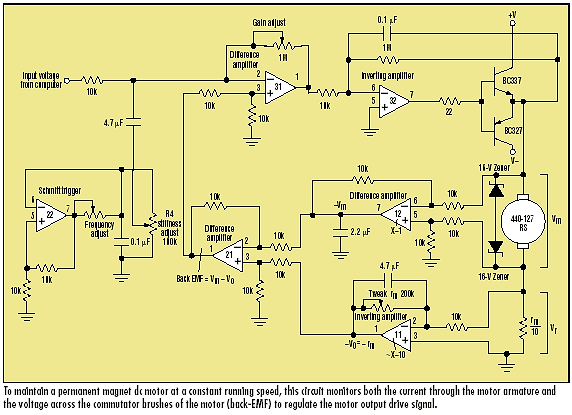

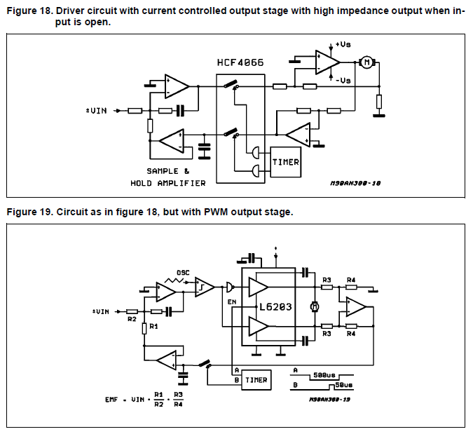

mitko_el написа:
pipilica написа:
Тоя мотор през предавка върти казана с питите, нъл тъй е системата, мери оборотите на варела с оптрон за отражение или магнитен датчик ако залепиш едно магнитче някъде. Винаги съм се чудел защо некой неща се правят сложно като мое и по-просто.
Пералнаджииските моторетки си имат тахо. В предишния вариант си играхме да 'калиброваме' щуротията , на колко тоци от тахото, казана кви обороти дига. Ма после се оказа , че няма сми , зависело къв мед се вади , та температура ...Системата->Нагодиго
Ток <> въртящ момент. Да се сметнат обороти от тока - трудно.
Обороти <> ЕДН напрежение на котвата (ротора).
П.П: Сега видях "на колко тоци от тахото, казана кви обороти дига" - това даже не ми се мисли. Тахото е относително високоомно - мери са напрежение <> обороти.
DC_Motor_Speed.png [ 32.13 KiB | Прегледано 4369 пъти ]
Коментар на файл: Прикачената схема изобщо не ми харесва като регулатори - само за показване на ЕДН.
