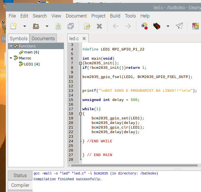

виждам че има доста идеи и различни варианти. за сега трябва само да събера данните в расберито. после ше мисля за интернета. хостинг и домейн имам отдавна. мога да направя на пхп някакво елементарно сайтче да показва там разни работи от расберито. за директния достъп през нета ще питам специалистите на линукса. мога разни работи ама не всичко в детайли с "КАКТО ТРЯБВА" опции :)
за другите потребители без админа ще има разни права, контроли и други екстри, ама като дойде ред :)
стига с това за сега. мерси за хелпа на всички. да свържа канапа :) после ше го мислим :) ето един жипег от вчера със едно лед блинк за 5 минути :)

БатКоко, не си ли чувал че delay е забранена след 2-и клас.
Има изключения за 12-класници, разбира се.

аве знам аз, ама примера беше така, викам чек да го изпълня да тръгне пък после ше го мислим. :) аз и пик процесорите ги правя без дилей ама кат за първи път нали да видя как ше стане и за това :)
