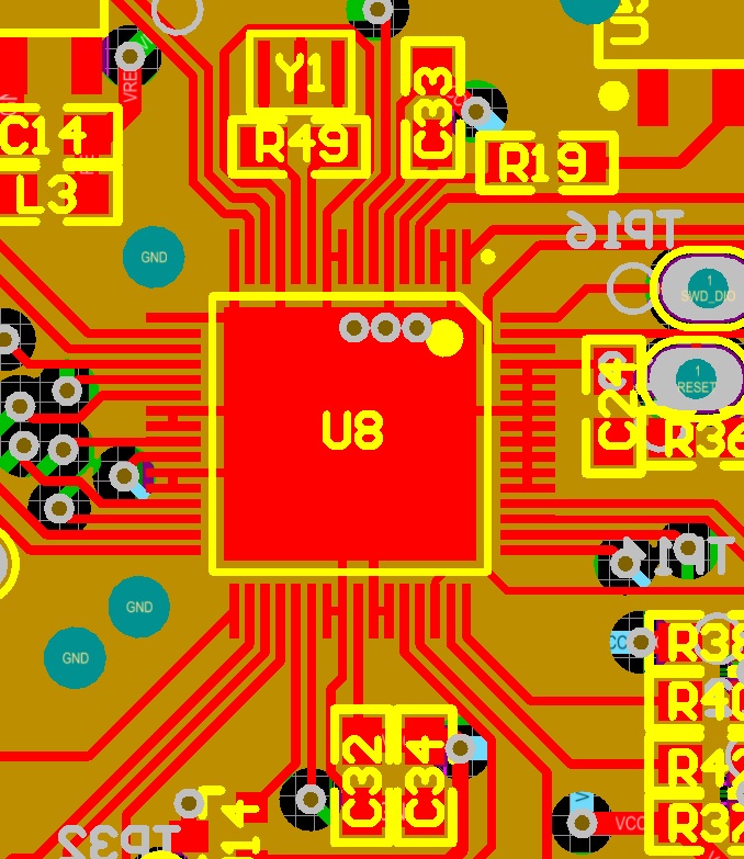

Аз ползвам много прост подход, който е тестван и сертифициран в някои случаи към направо извънземни изисквания за EMI/EMC. Под чипа в топ слоя правя един правоъгълник мед (червеното на атачнатата картинка), който е закачен към долния ( или вътрешен - като в случая кафявия) слой където идва масата само през 3 вии сложени непосредствено до захранващите пинове на чипа. Ако има няколко двойки захранващи пинове обикновено ги слагам до тази двойка, която е най-близо до кристала. Всички маси на захранващите пинове са свързани само към тоя правоъгълник под чипа и всички байпас кондензатори ги слагам на горната страна непосредствено до пиновете. Всички неизползвани пинове са свързани като входове към тоя правоъгълник под чипа и обикнове гледам да имам два неизползвани пина от двете страни на пиновете за кристала, за да мога чрез тях да направя пръстен около кристала свързах към масата на червения правоъгълник. Никакви други маси, различни от тези на майкроконтролера не свързвам към тоя правоъгълник, а само към другите слоеве. По тоя начин се минимизират всички граунд луупове. Също така гледам да закарам захранването до чиповете по топология звезда, а не да ги обикалям един след друг като впръстен.
Сега дали кондензаторите е по-добре да са отдолу или отгоре няма как да се каже, ако всичко е извадено ей така от контекста и не се знае за какво точно става въпрос. Важното е да са възможно най-близо до краката и затова на BGA чиповете се слагат обикновено отдолу под чипа. Отделно знаем пък че виите имат индуктивност и не е много хубаво през тях да се закачат байпас кондензатори, ама пък това важи за дизайни с високи честоти. При контролерите, дето всичко е вътре в чипа и особено пък такива като пиковете и малките армчета и въобще при всички малки контролери дали кондензатора ще е отдолу или отгоре е повече въпрос на това къде има място и къде е по-лесно за опроводяване. Така че е излишно да се набираме на Бабане-то, особено пък след като човека показва негови неща, а ние не показваме нищо и само даваме акъл отстрани :D .
