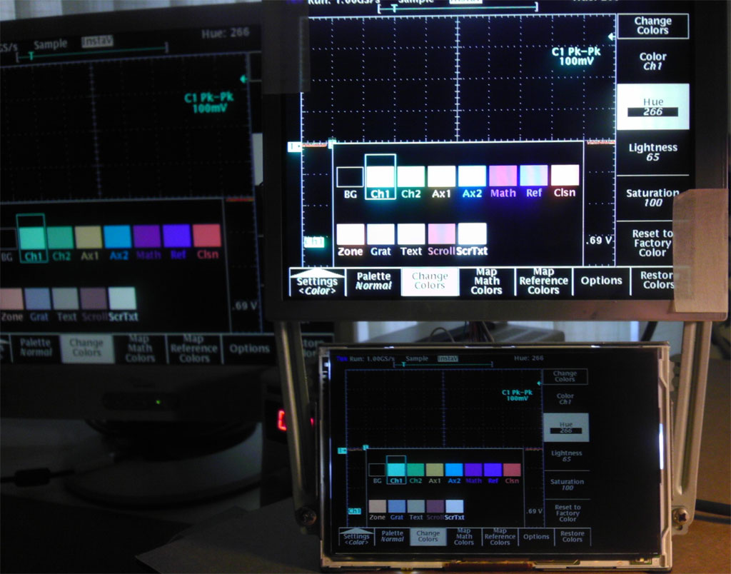

Ъпдейт. Вече и с LVDS дисплей. Последното звучеше по-страшно отколкото е в действителност. Няколко клика с мишката, и заработи кат' змей.
На снимката е мулти-дисплей - с два TFT дисплея + CRT + външен VGA монитор. Така ще може да се изведе по един на всяка страна на кутията. :D
Не съм регулирал беклайта на новия дисплей, и на максимум доста ярък. Като снимам с телефона цветовете му почти изчезват. На живо е както трябва. Като му намаля интензитета на беклайта, ще стане като по дебелите книги.
Остава малко пудрене, изчистване на разни дреболии, и сметам да е готов.

Хвала. :)

Иначе, ако е само за конвертиране на сигналите от RGB към LVDS бих използвал готов чип. Но в случая няма смисъл. Това FPGA има някакви безкрайни ресурси. Нямат свършване.
А и ми беше интересно да видя точно колко страшен е тоя LVDS. На текущите скорости, не е. За по-бързи трансфери, вероятно ще е по-забавно.
Текущо е с 3 линии за данни, всяка на 175 мегабита, с клок 25MHz.
Без преувеличение, LVDS историята е едно от нещата което потегли почти от първи път. Единствено фазата на клока не беше там където трябваше да е, но това ще го разследвам допълнително. Да видя къде се разминава теорията и практиката.

Браво, технически гъдел и удоволствие!
Аз писах за скопа на ТоНи, че имам приствка с изход към VGA - но щом се е запалил по LVDSa, няма да му го давам ;)

Хубавото е че те кефи. Защото тоя Тектроникс не спира да ме дразни. Още се чудя навремето как не ги е било срам да продават тоя боклук...
Ако някой реши да закупи подобно нещо - бавно да брои до 10 гугъла и тогава пак да помисли.

Странно, имам точно обратните наблюдения. Ако ползвам 3 или 4 канала и не съм настроил добре вертикалната резолюция, се случва каналите да се "настъпят". При монохромно изображение това не винаги се вижда добре.
Отделно, когато е шаренко, по-добре се откроява кое е скала, кое символ и кое сигнал.
А най-хубавото е, че джаджата транслира сигналите от скопа, и ако последния се превключи в монохромен режим, и TFT на дисплея ще има монохромно изображение.
