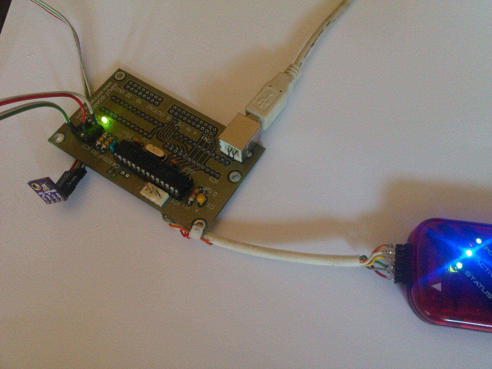

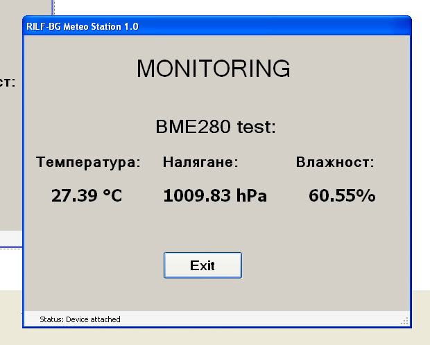

Почна се. Това е само тестова постановка за да подкарвам един по един съответните уреди. Чипа е PIC18F2550, в окончателния вариант неговата задача ще е само да приеме данните от радио модула и да ги прати към USB при поискване.
BMEtest_soft1.jpg [ 77.72 KiB | Прегледано 7015 пъти ]
BMEtest_hard.jpg [ 377.59 KiB | Прегледано 7018 пъти ]

браво, съвсем скоро излиза големия му брат на BME280 - BME680, ще можеш да мериш и замърсяване на въздуха

То хубаво, че ще излиза, ама ако съдя по това как трябва да се пресмятат истинските стойности на 280ката с нейните коригиращи коефициенти, сигурно за въглеродния окис на 680ката ще трябва да се вземе предвид фазата на луната, трафика по главната улица на Гуанджоу, цвета на роклята на салца танцьорка в Бразилия и цигарите, дето пуши комшията...

айде сега... BME280 го използва сума ти народ, не е някакъв висок клас, но държи на бой и работи, вече повече от 6 месеца е във външни кутии - морски въздух, мъгли, студ и слънце, мръсотии от магистралата наоколо и още не се е предал.
За 5Евро с платката, толкова. Сигурно има и ментета. Но все пак е правен за вкъщи, или да го носиш на ръката си, а не да бъде база за истинска метео станция.

Загледах се в показанията. Много цифри, много резултат. Толкова ли е прецизен ( 0.01 келвин грешка, същото е и с налягането, и с влажността ??? )

За пробата съм пуснал всички цифри, дето идват от датчика (по документация е така), реално не са ми необходими такива показания. Иначе бърз тест показа, че дава с 0.3 градуса повече и 3hPa по-малко. Нямам достоверни данни за точността на влажността все още. Нямам намерение да го давам за калибрация, показанията му ще са основно информационни.

И как ги измери тия 0.3 градуса и 3hPa? Пък за влагата ти трябва едно специално съоръжение - имам едно такова някъде из мазето ама никога не съм го ползвал. +/-1 градус е направо супер (ако наистина можеш да го измериш че е в тая зона). За влагата ако е +/-3 също е перфектно. С мерене на налягане много не съм имал много вземане даване - два-три пъти с готови датчици от Siemens.

Специалното съоръжение за влага се нарича "кухненски хладилник". Така се мери 100% влажност. По-нататък е пипкаво, но става да го калибрираш и на 90, 80, .. до 35%.
За по-надолу си трябват химии.

Имам лабораторен термометър, калибриран. Казах набързо, щото не съм правил тестове как се държи в температурен диапазон, а само за температурата в момента. Налягането го сравних с показанията на бургаската метеостанция в интернет, ама за влажността може би ще трябва да се разходя и до нея. Мога да си спретна вкъщи и една система със сух и мокър термометър (психрометричен метод) да видя колко е влажността, ама не ми се занимава.
