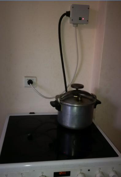

На въпросното устройство "му се налага да сработи" максимум по 10 пъти в денонощие. Е - след 82 г. ще сменя релетата :)
Цялото устройство понастоящем е събрано в кутия с размери 110 Х 110 Х 60.:
Ако ползвах симистор или някое безконтактно реле, само охлаждащият радиатор щеше да е по-голям от нея и щях активно да допринасям за глобалното затопляне.
Както е видно, казусът с комутацията вече е решен. Предлагам да не задълбаваме повече в тази посока.

Добре изглежда на външен вид. Като за home made е екстра.
Ще попитам след 82 години, дали работят релетата. :D

Кратко пояснение:
При наличие на консумация, възниква променлива съставка на входа на компаратора и така на изходът му се повяват импулси, които се броят от таймера. Ако се преброят над някакъв брой за единица време, се вдига LATA2.
Входът от бутона (RA4) вдига за 15 секунди LATA5 (изходното реле). LATA5 се държи вдигнат и от вдигнатия LATA2.
Това е замисълът и общо взето работи. Има нещо, което не мога да вдяна. Без това в червеното, изходният импулс се стартира нормално с натискането на бутона и трае 15 сек. след пускането му.
LATA2 също се вдига само докато има консумация.
Но когато го има това в червеното и сработи компараторът, LATA2 стои вдигнат заедно с LATA5 а би трябвало да е така само докато има консумация. Това е и причината да не мога да вкарам във while (i>0) и условието за LATA2.
