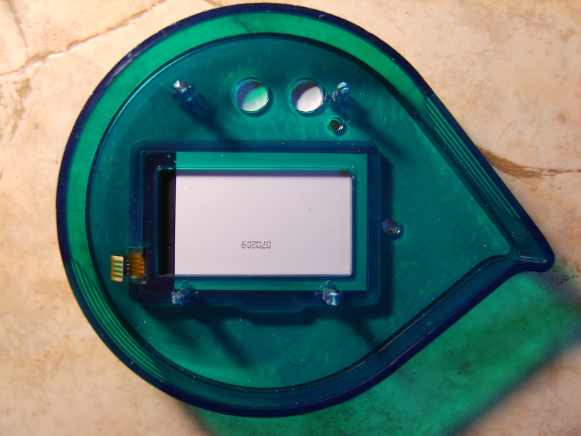

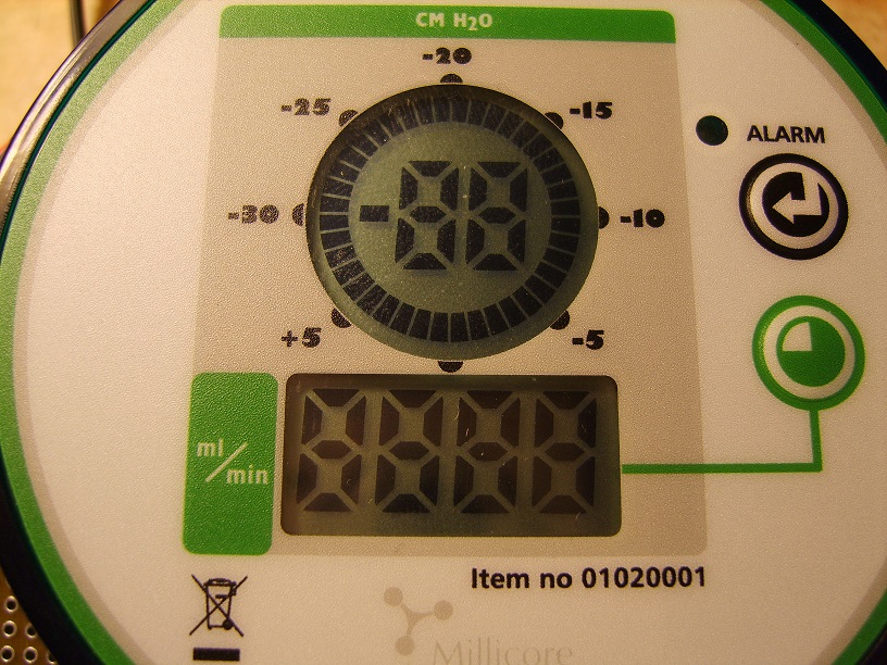

sparky, тази седмица ще кача една снимка на монохромен LCD дисплей от едно медицинско устройство. I2C интерфейс с вграден чип и захранване три волта.
да кажем че за собствени проекти има възможност за неизчерпаемо количество. има и описание и библиотека написана за атмел.

Grubi написа:

Ами не е толкова бавен, въпреки че е ползван за показване на налягане и поток от опериран бял дроб (докато се въстанови). Но мога да направя и филм, като му въртя всички броячи с различна скорост. Абе ще видиш, а може и да ти пратя няколко дивайса с тестов фърмуер, може да ти дойдат други идеи :)

Това е. Спасих ги от мъчителна смърт преди време и сега им намирам приложения тук-таме.
