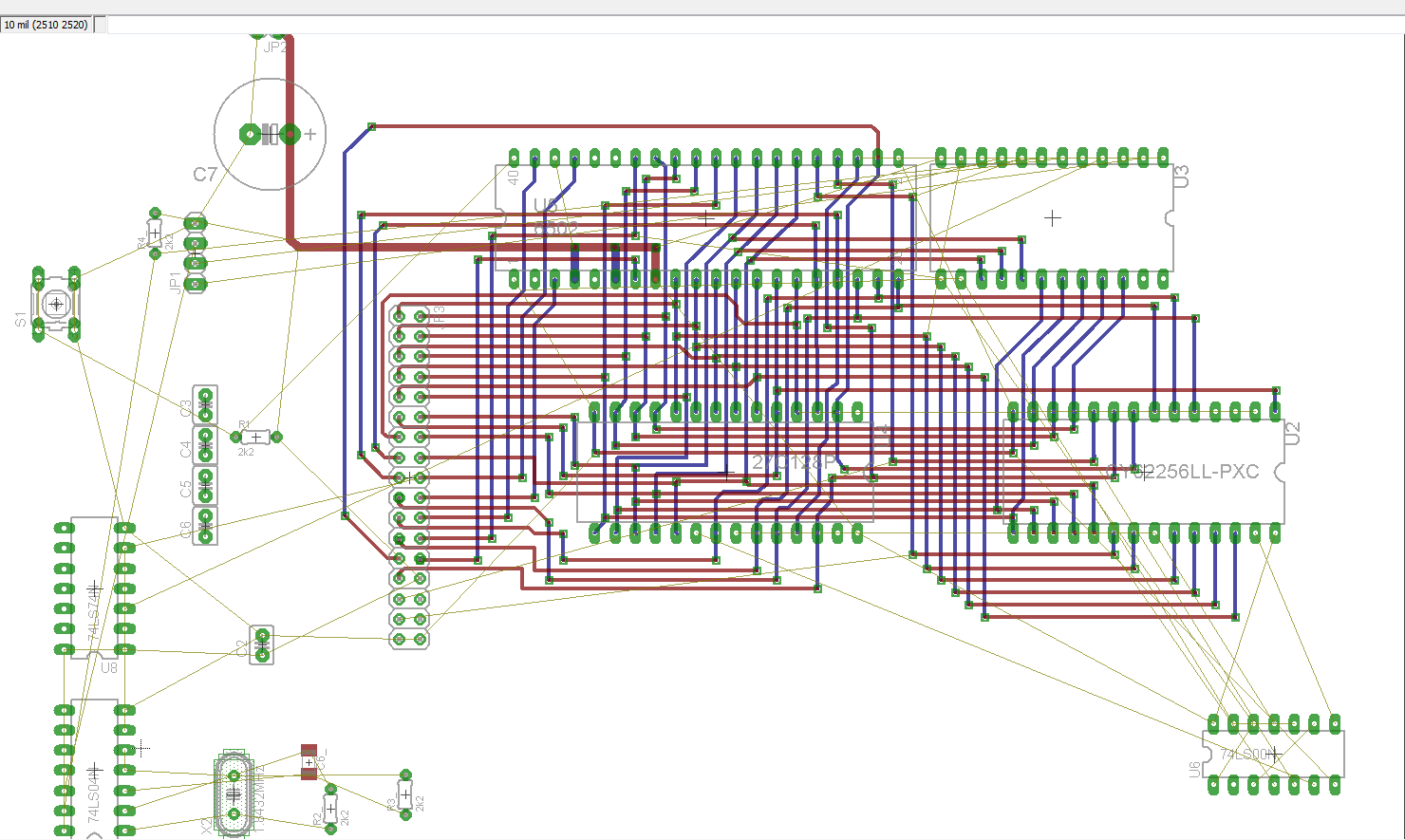

ОК. Убедих се, че е по-добре с истинска платка.
Днес се мобилизирах и ето какво направих до сега. Не е рутната на 100% още.
Всякакви забележки са добре дошли.

добре върви като за начало. Малко сбити ми изглеждат елементите. Не си предвидил малките
филтрови кондензаторчета да са разположени до чиповете, а може да се окаже важно . Раздърпай ги малко , сложи кондензаторчетата, планирай си в главата захранващите шини и тогава продължи.
Нбабане може да се навие да ти я прегледа в кад-формат накрая.
Този Изикад позволява ли една жица да я почнеш, да спреш по средата , да пуснеш други жици и чак тогава да довършиш първата? Ако не - за следвашата платка си търси друг кад.
Не съм ти гледал схемата , но РАМ и РОМ обикновено имат 8 данни и 12-15 адреса, които отиват почти на едни и същи крака - та по лесно се опроводяват ако двата чипа са успоредни - 1 и 14 крак на единия да са до 28 и 15 съответно на другия.
Бих ти предложил да завъртиш АСИАто на 180градуса и да го преместиш над процесора. Така 8 данни ще минат директно от проца до АСИА. РАМА го изместваш под РОМА - така адресите а0-а7 ще продължат много лесно до рама.
И не се притеснявай да почнеш отначало. Аз като дялкам нещо периодично му сменям името при запис - така на диска имам няколко версии на различен етап. КАто разбера ,че съм поел в грешна посока - зареждам по-стара версия и я продължавам в "правилната" посока. Говоря за ръчно опроводяване. За автоматично рутиране не съм компетентен, а и не мисля ,че първите си платки трябва да ги правиш на автомат.
И този куплунг за разширение го завърти на 90 градуса и го сложи под рама/рома.

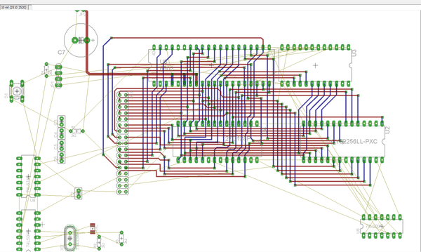

Здравейте,
Ето какво се получи след забележките на Стефан63.
@Н'бабане Гт'муан'га: ако ти се занимава може ли да валидираш ?
Платката не е в окончателен вариант със сигурност. Имам още неща за оправяне по клиренсите.

Тоя игъл ми е бая крив ама го инсталирах и я погледнах. Като цяло на пръв поглед не забелязвам някакви особени неща дето да имат нужда от поправка. По платката имам две-три дребни забележки, но по-скоро от естетически съобръжения. По принцип избягвай правите ъгли, както и ъгли различни от 45 градуса.
Не услях да разбера как се гледат параметрите на пътечките, но като ги гледам на око ми изглеждат като 10 мила тънките и 25 или 30 дебелите. Мисля че би било добре и без проблем да удебелиш още малко захранванията. Направи ги 40 мила поне.
Няколко допълнителни предложения от мен ако си склонен да приемеш:
Схемата отгоре погледната се връзва. Аз бих закачил един кондензатор паралелно на ресет бутона - 6502 няма вътрешно генериран ресет :) Там можеш да пъхнеш два от свободните ти инвертори за да изгладиш формата на сигнала.
Също и един резистор на входовете дето са единици на тригера. Той е TTL, не MOS.
IRQ изхода на 6850 не рабирам каква е идеята да го водиш навън и то инвертиран. По-добре махни инвертора и го закачи направо към IRQ входа на 6502, даже тъй като няма никаква друга периферия - по-добре към NMI за да избегнеш възможно увисване на системата дето да не може да се събуди от порта.
Липсва RS232 трансивъра, но предполагам него си го махнал умишлено.
Аз лично бих извел RESET, IRQ, NMI и SO входовете на 6502 на разширителния конектор. С пулъп резистори естествено (IRQ вече си има R4). Пулдаун за SO. SYNC не виждам за какво би го ползвал там.
Може и да съм пропуснал нещо, някой друг да добави...

Н'бабане Гт'муан'га благодаря за отделеното време и забележките.
Ще ги поправя.
От тулбара най-горе в ляво има бутон i.
Най-широките са 56min, всички останали са 16mil.
1uF паралелно на бутона е добре предполагам.
Това не го разбрах.
Ето автора какво казва за това:
To ensure data transfer is stopped when the 6502 is not ready for it (ie. the previous byte hasn't been read) the 6850 receive interrupt is enabled. As soon as a character is received, the IRQ on this chip will go low. This is connected, via an inverter, to the /RTS serial connection. The /RTS will therefore go high as soon as a character is received. It will remain high until the character is read (a read of the data resets the IRQ status). Once it has been read, the /IRQ will go high, so the /RTS will go low, allowing the PC to resume transfer. This is repeated as each character is received, controlling the data transfer until the 6502 is ready for it.
Да, ще използвам USB-TTL адаптер с FT232.
Добра идея. Ще го направя. |SO не трябва ли да е с пул-ъп ?
Гледах листинга на ром-а. RESET, IRQ и NMI векторите сочат на едно и също място.
П.С. Снощи реших да пробвам друг подход за платката.
- наредих процесора, ром-а, рам-а и АСИА-та един под друг.
- в дясно от тях изкарах 24 паралелни вертикални писти. 16 за адресите и 8 за данните.
- изводите за адреси и данни на всяка схема се свързват с хоризонтални писти на горния слой.
Довечера ще я споделя.
