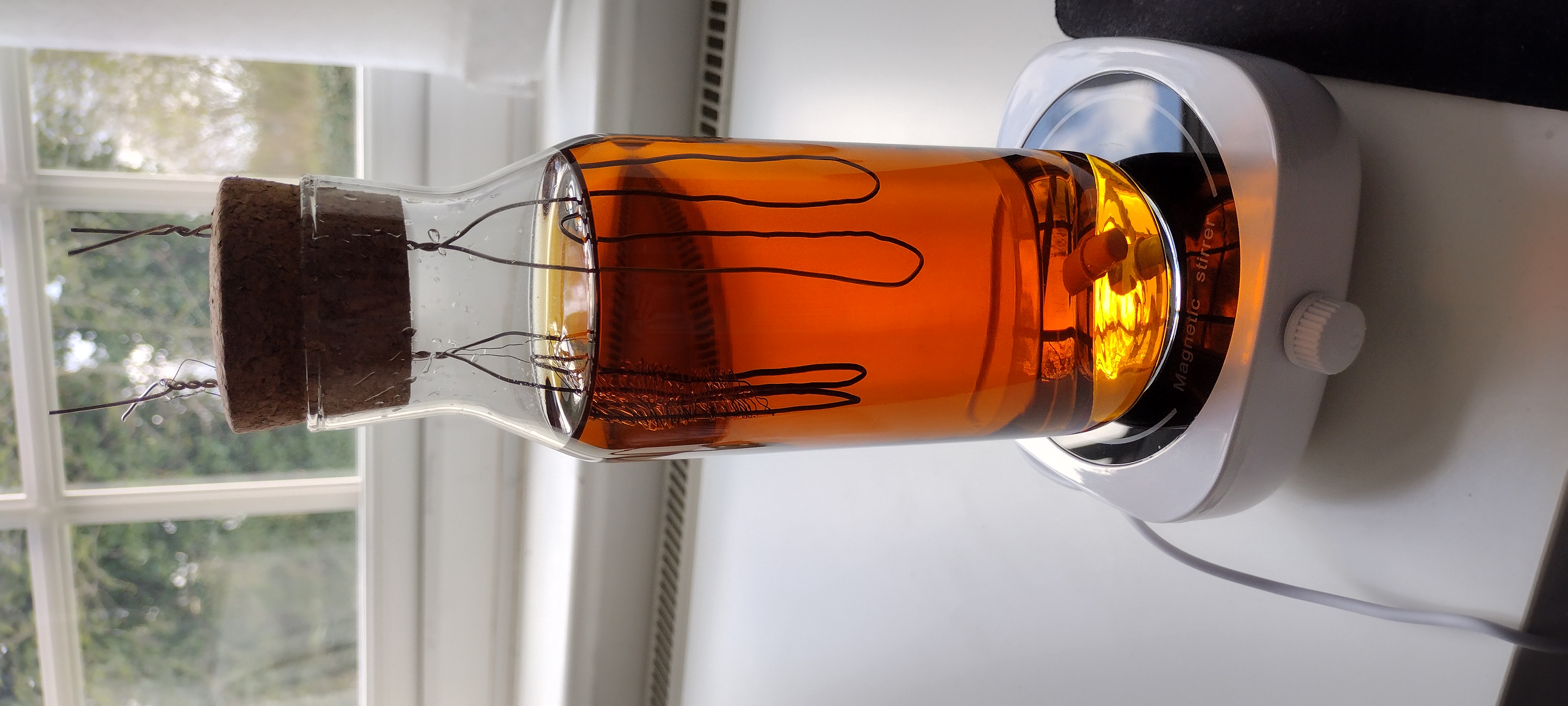

IMG_20230412_180602892.jpg [ 2.07 MiB | Прегледано 3806 пъти ]
Първо качество, най-доброто колоидно сребро в областта, правено по оригинална непатентована технология, разработена от мен самия, гарантираща най-малките наночастици и най - ниското съдържание на примеси и вторични съединения. Съдържанието на сребърните йони е 22ppm а на наночастиците най-малко 150ppm.

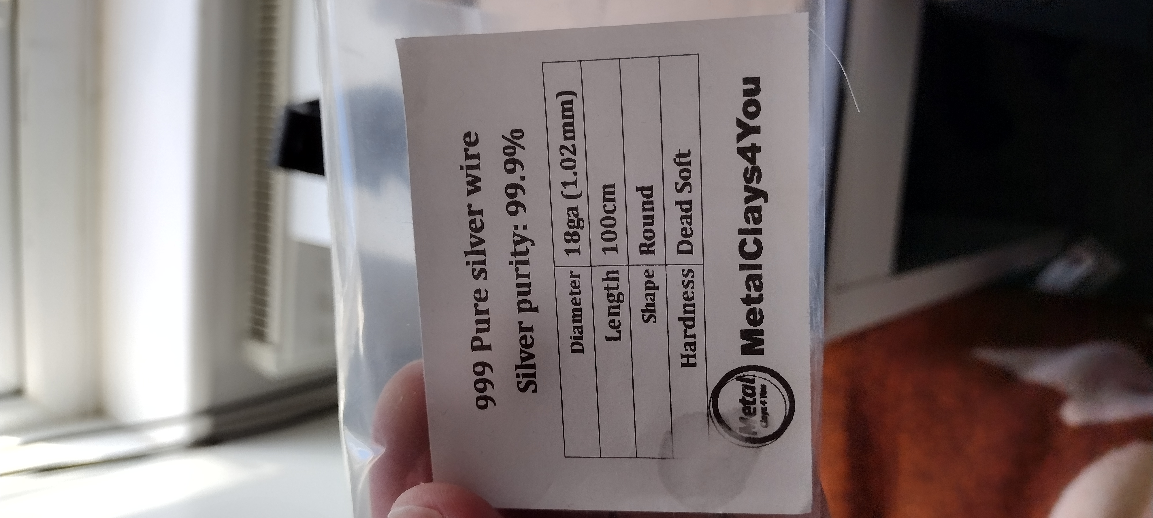

Последно го купих от ей тези, даже му пазя кесийката, не е от най-чистото но върши работа, с тази жица съм направил около 5-6 литра и е изядена около 1/3. Гледал съм че продават и в Алиекспрес, може да се използват къси пръчки, кюлчета, не е задължително да е жица. Само трябва да се внимава да не е проба 925 - това е с чистота 92.5% - останалите 7.5% са примеси за да е твърдо, трябва да е най малко 999, което е 99.9%, чистото сребро е меко и лесно за огъване, съвсем малко по-твърдо е от тинол..
IMG_20230413_184030405.jpg [ 1.66 MiB | Прегледано 3711 пъти ]
