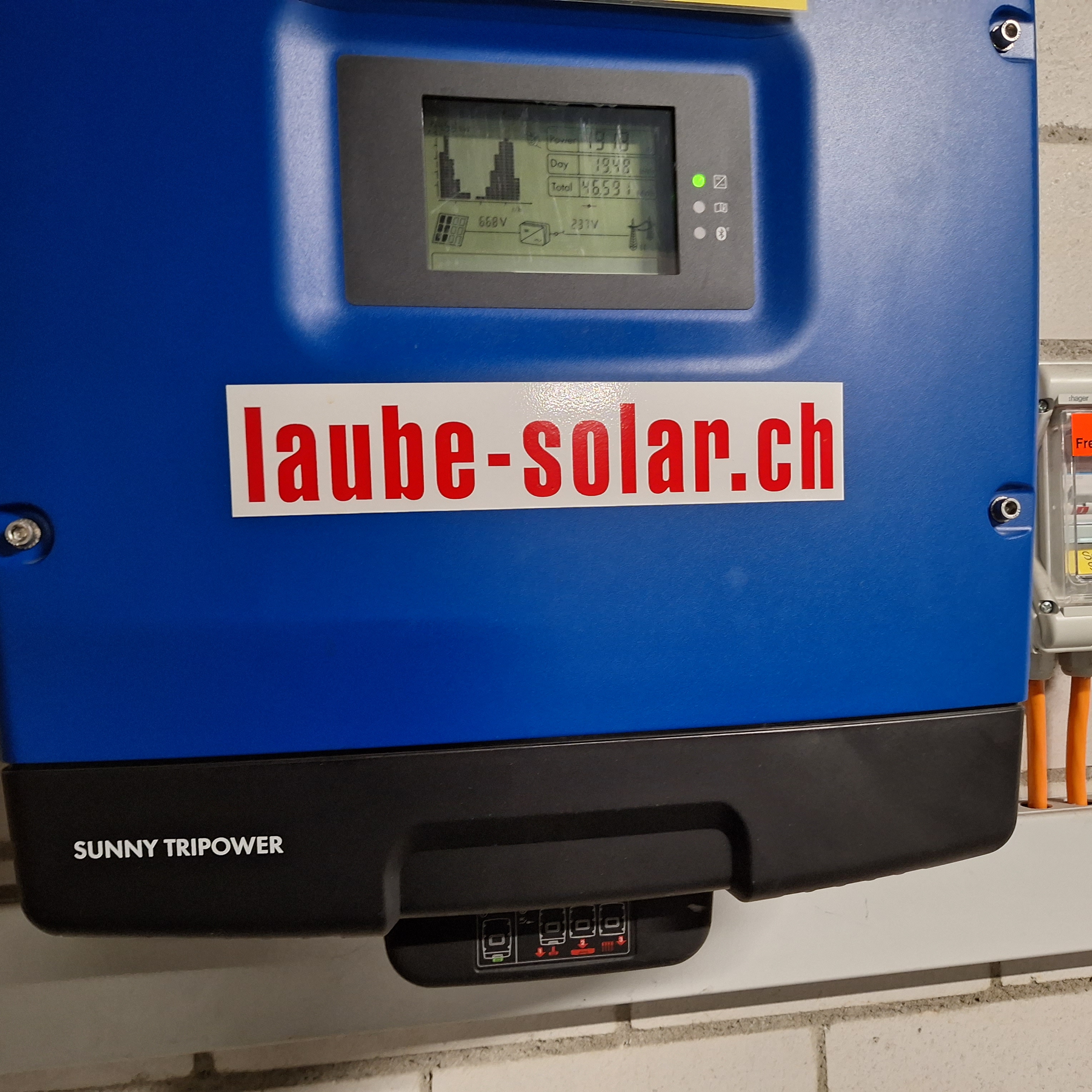

Май ще купуваме една къща, която е с инсталирани стационарни 21 панела от типа "SunPower X21-345ne-wht-d". Вероятно това е правилния datasheet:
https://us.sunpower.com/sites/default/f ... 7-revc.pdf

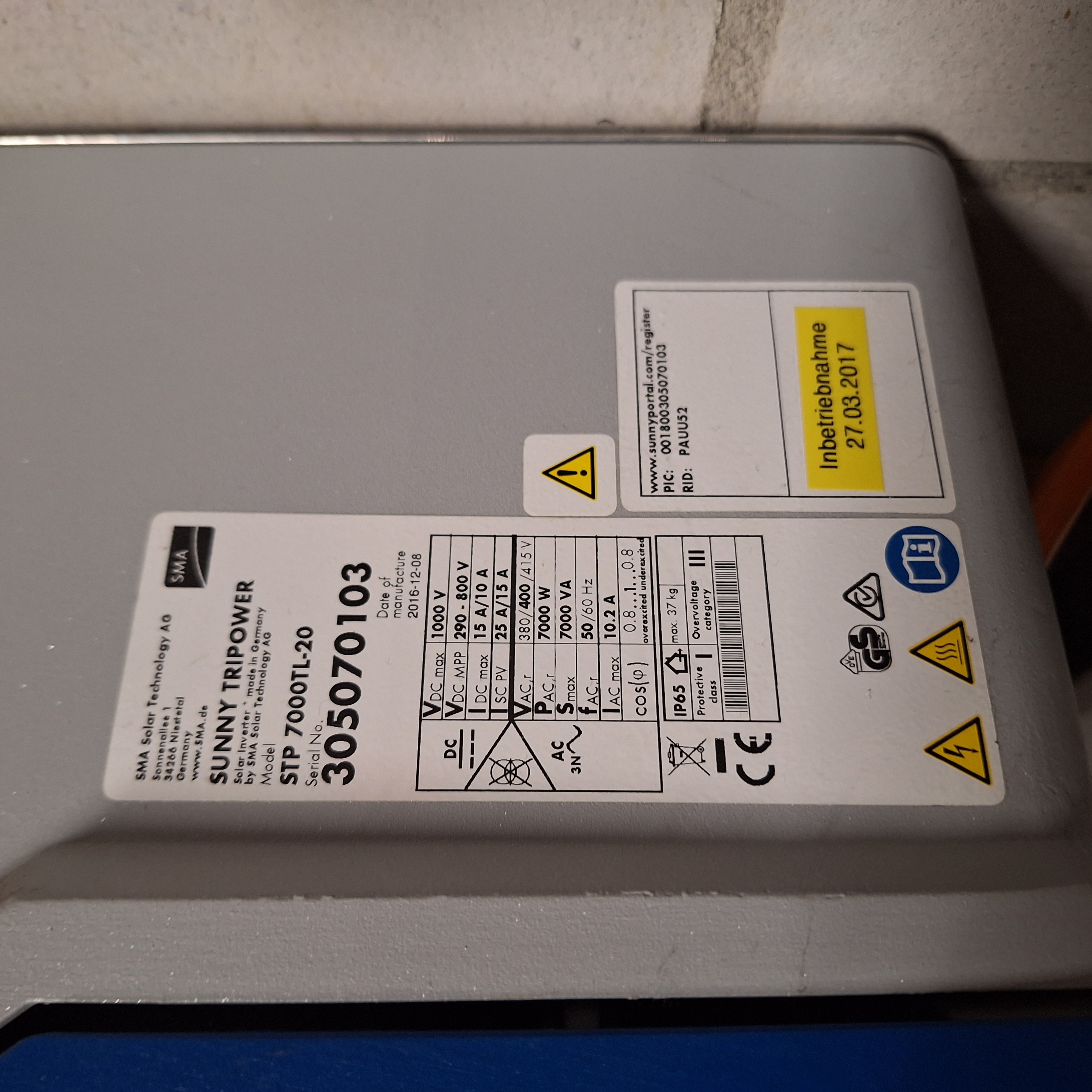

Инсталирани са през март 2017. Без батерийни банки, със зарядно за електричка и този инвертор Sunny Tripower 7000TL-20:

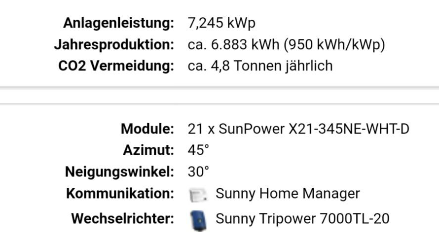

Информация за инсталацията от брокера:
Solar_Info.png [ 136.61 KiB | Прегледано 2435 пъти ]
Тези дето я продават, само заради тази инсталация надуват още цената, но вече е намалиха със 100000 франка веднъж. Искам да знам има ли добра добавена стойност тази глезотийка към къщата, или само ще се набутвам тепърва, ако я взема (защото ще трябва тепърва да се грижа за нея, да се дообразовам, да дооборудвам, модернизирам и т.н.). Говоря за техническите данни на моментната инсталация, амортизация, поддръжката и ползата, която бих имал (или нямал) от това нещо. Искам да преместя инвертора вътре в къщата, а в момента е монтиран близо до зарядното, в общ закрит паркинг с другите две къщи близнаци (залепени са). Те нямат слънчогледи. Грубо пресмятам, че поне 50k-100k CHF ще ми отидат за други ремонтни дейности и подмени. А сега, ако се хвана и със слънчогледите, ще ми трябват батерии, че и електричка (а хич не я искам в момента).
Всякакви съвети ще са ми от полза, затова пиша в тази тема, тук има експерти със сериозен практически опит и знания по въпроса.

Ново такова оборудване е под 10х.лв. За 6 годишно не бих дал повече от 6-7 бона.
Обикновено ценното не е самото обурудване, а възможността да сложиш такова. Да няма засенчване, покрива да е с подходяща ориентация и наклон. Хубаво е да провериш как е направена конструкцията. Да няма течове и т.н. Това пак зависи от покрива. В моя случай стана без да пробивам и без да компрометирам нищо. Но е ако е върху керемида трябват планки и е доста по-сложни и деликатна работа. Така монтажа може да е ценен, а може да не е. Другото ценно нещо е узаконяването. С две думи не гледай само оборудването колко струва.
Сега за рентабилност и за батерии всичко зависи от договора с енергото. Ако ти изкупуват енергията хич не ти трябват батерии. Като гледам твото явно е с изкупуване. Но какъв е договора? Повечето са на борсови цени и там сметките са сложни. Ако е с фиксирана цена е по-просто, но не знам по вашия край има ли такава опция. Един приятел в Австрия е на фиксирана цена. Както покупната така и продажната. Като сложиш такси и т.н. грубо му изкупуват тока на половината цена на която му продават. Което е ОК Далаверата в случая е да инсталираш повечко и балансът ти да е положителен и да не мислиш кога колко произвеждаш, каква е цената и т.н.

Cekins имаш ли наблюдения колко часа правят годишно клиентите ви?
Щото на мен тия 950 часа ми изглеждат сравнително добре. Което значи че къщата не е с лошо изложение. Не знам дали е в планината, ама не изглежда да е на северен склон. И стига и в къщата да влиза слънчице, да не е само на покрива си струва.

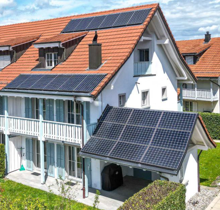

miro_atc написа:

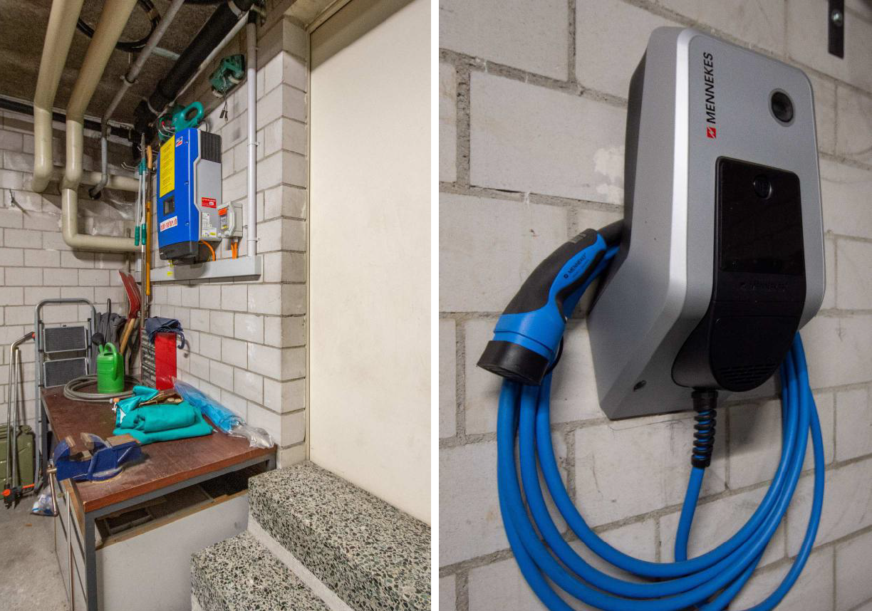

Ще сложа някои снимки да дадат идея за изложението и инфраструктурата. Целта ми беше да представя повече технически данни, а не илюстрации, но първо съм прохождащ в темата и гледам да не пиша глупости, и второ - доста е трудно (очевидно) да получа цифри, защото търговци, брокери, банкери, продавачи и т.н. не обичат да ги споделят много, което е разбираемо. Те искат да продадат, а ти да си блъскаш после главата. Надявам се до няколко дни да напиша по-издържан коментар с необходимите технически данни и финансови параметри/условия, за да направя и реалистична оценка (с ваша помощ) - струва ли си, не си ли?...
House.png [ 1.24 MiB | Прегледано 2333 пъти ]
Inverter_Charger.png [ 2.01 MiB | Прегледано 2333 пъти ]

Но спрямо мнението на Cekins, да кажем, че сегашното състояние на инсталацията s тази амортизация, за 21 шест-годишни панела, зарядно за кола, и инвертора (очевидно без гаранция вече) добавената стойност да е не повече от 10000-15000CHF worst case, т.е. не е основание да се иска за къщата 100k отгоре, само, че са сложени, при това сравнително отдавна.
Какви 100к? 8O
Трябва да си луд да платиш толкова...
Виж това не е ракетна наука. Много е просто - инвестираш едни пари X, които във времето ти връщат Y пари. Ако Х < Y си струва. Ако Х > Y си прецакан. Тук няма как да ти помогнем особено без да знаем колко е X и колко Y. Но видимо инсталацията ти прави 6-7MWh годишно. Сложи й живот още към 10 години максимум, демек Y ти е не повече от себестойността на 50MWh. Ти в момента живееш там и може да си видиш сметката колко долу-горе плащаш за 1MWh. В България за битовите потребители цената е някъде 190лв за нощна и 260лв за дневна. В Европа средно някъде е 200 евро. Обаче това е цена на която купуваш. Когато продаваш обикновено е по-ниска и то двойно по-ниска. Аз не бих заложил повече от 100 евро, демек тая инсталация оптимистично може да ти докара 5000 евра в следващите 10 години.
Реалистично обаче нещо може да се повреди, имаш разходи после по демонтаж и т.н. демек реалистично е по-скоро 3-4 евра. Сега ако къщата ти харесва не е проблем да я оцениш и на повече от 5 евра. Ако искаш плати и 100 евра, само че трябва да си наясно че тия пари няма как да си ги върнеш.
Сега в моя случай аз примерно целях Х да е колкото Y, т.е. не гоня печалба. За мен по-скоро е инвестиция, защото по-добре тия пари да са в слънчогледи, отколкото в банка. Защото в банката инфлацията ги изяжда, докато вложени в слънчогледи поне няма да ги загубя (надявам се).
При теб обаче ако ще купуваш къща най-вероятно ще е със заеми и ще плащаш лихви и сметката вече ти ще трябва да си я направиш...
А ако те притеснява поддръжката - ми практически няма такава. Просто от време на време трябва да ходиш до местната църква и да палиш по една свещичка да не се повреди нещо. Това е достатъчно. Относно зарядното - ми зарядно, винаги може да си поръчаш и да си го сложиш сам. Не е нито скъпо, нито сложно. Ако в къщата има телевизор и те го оставят, то най-вероятно ще е по-скъп. Но няма нужда да ни го снимаш ;-)
Виж за колата... По принцип EV вече не са екзотика и като цяло са по-изгодни за покупка и експлоатация. Но ти се похвали, че наскоро си си купил кола. Сега ако ще продаваш на загуба е тъпо. Ако може да й вземеш колко си дал, тогава си струва да я смениш. Предполагам при теб неудобството ще е само ако често пътуваш до България. Но си вземеш нещо което минава 400-500км и има бърз заряд (а то ще има) няма да усетиш никакви неудобства според мен.
