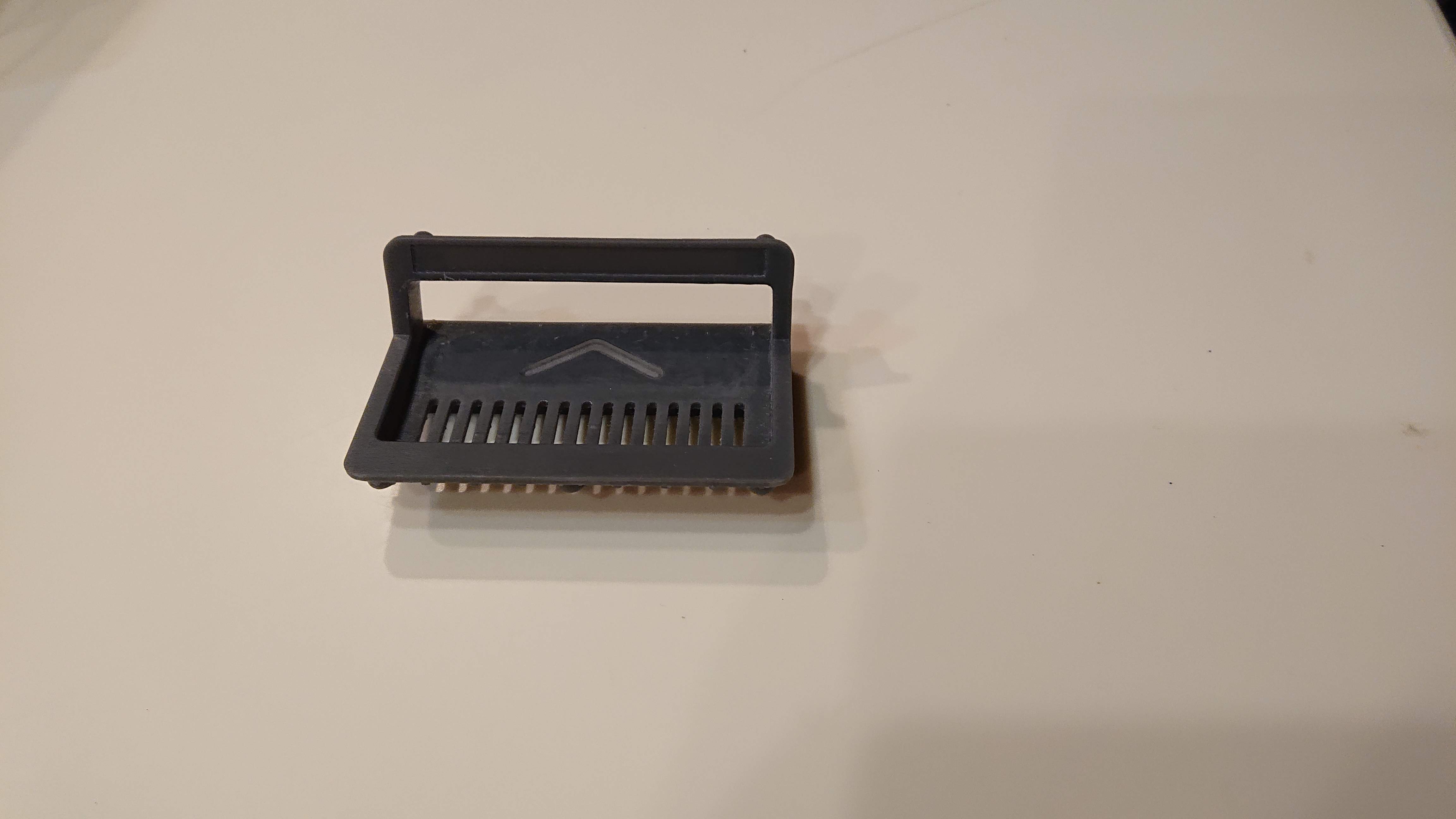

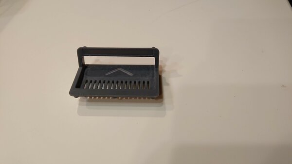

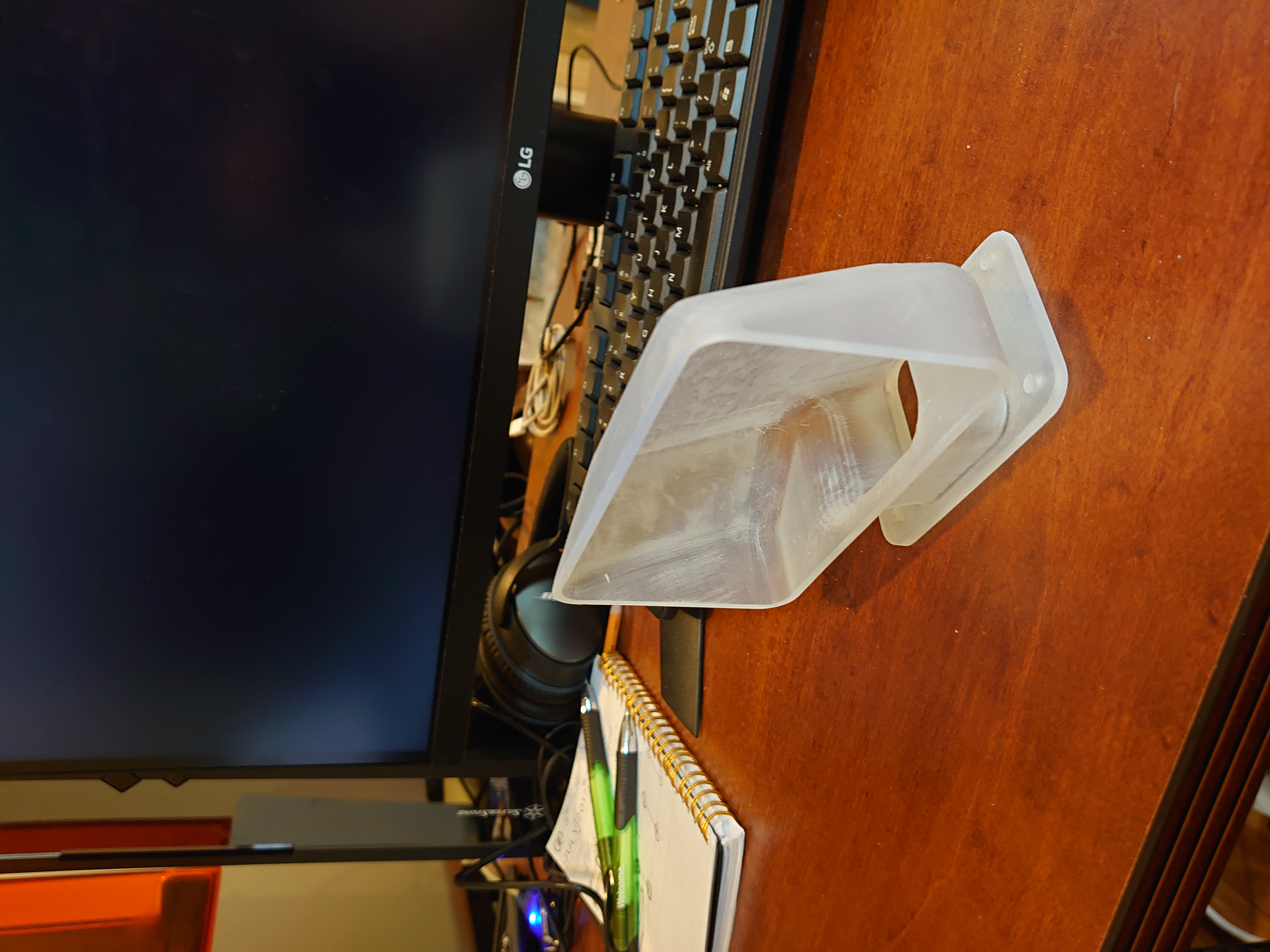

Ами ... и да и не, сега верно с 3д принтер имаш много опции но с повечето FMD нещата са малко или много мъка. Аз има от години но никога не го бях използвал сериозно защото просто резултата е много компромисен, използвал съм го за прототипи с цел визуализация, и разни приспособления. С FDM реална рбаота трудно се върши, особенно ако търсиш финиш. Възможно е но е много трудоемко.
Сега от както взел SLA е съвсем друга работа, но така или иначе много неща могат да с епакетират и без да имаш 3д принтер. Има купища стандартни кутии, а има и много други алтернативи. като комбинираш вакуумно формовани детайли, детайли на CNC рутер и шийт метал и получаваш много голяма свобода и много възможности. За всяко от тия има фирми подизпълнители и нещата стават, въпрос на желание. Естествено до голяма степен нещата са в ръцете на този който ги проектира, ако не познаваш тези процеси и не знаеш възможностите им логично е да не се получават нещата.
Евтини SLA не съм пробвал, но гледайки видеа в тубата мисля че не си струва много. Да не го урчасам, ама последните няколко дни печатам на тоя форм 2 дето го взех, и е много стрийм лайн, пускам и забравям. Отначало го мислех, гледах да няма миспринт, ама за сега всичко върви гладко, детайлите излизат доста добри, да спестиш 5-600$ и да вземеш нещо дето ще ти къса нервите не си струва. Аз го взех разбира се втора ръка, риск винаги има, първо не тръгваше но се оказа дребен проблем от транспорта, а иначе те какво излиза и то на ниски резолюции без почти никаква дообработка :

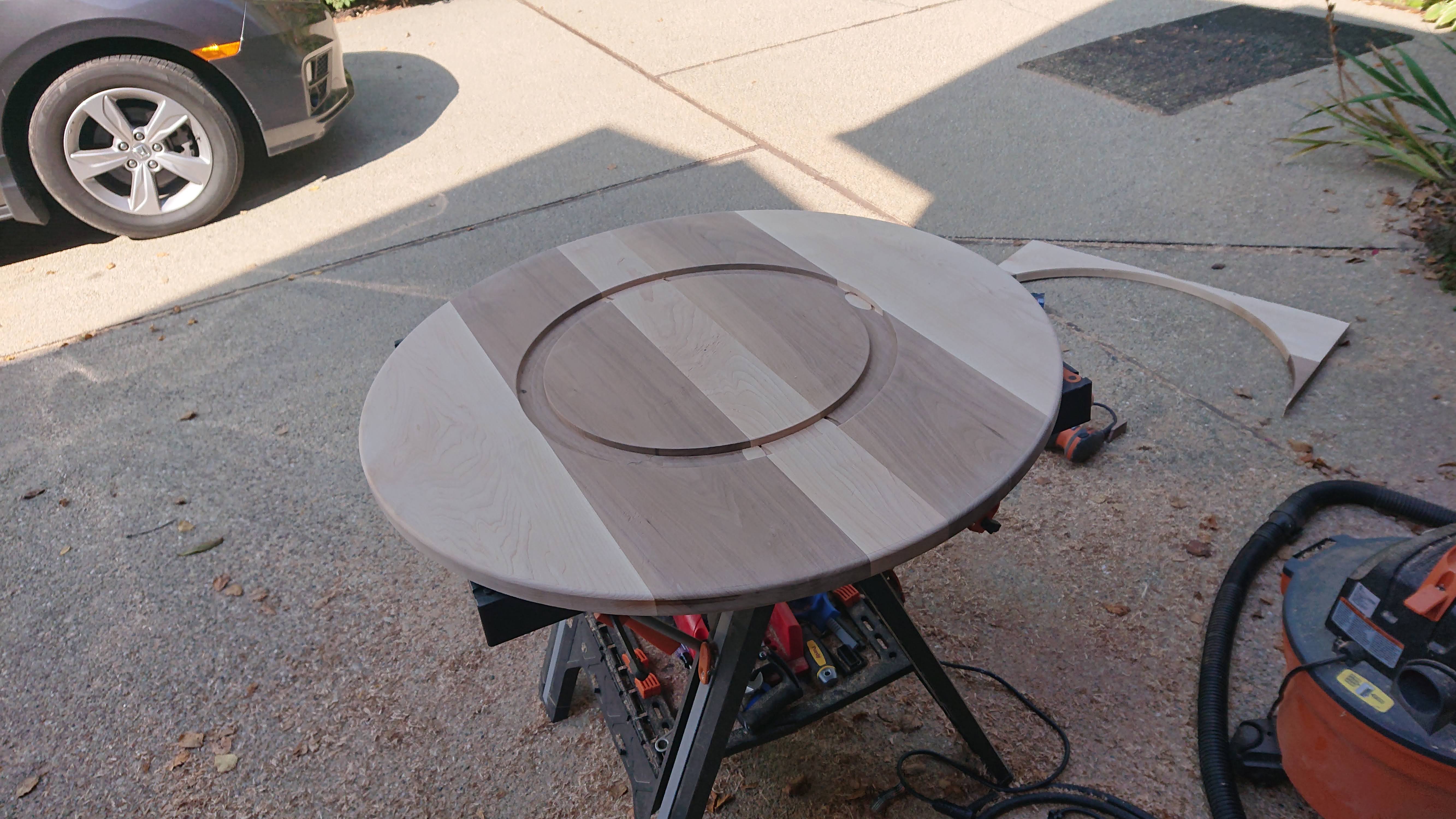

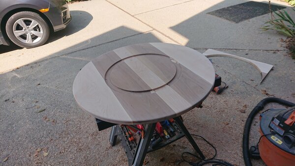

Правя тука разни дървени, ама току мина нейде на пряко .. те това го правих преди месец, два .. ама ме домързя да го занеса на големия шлайф да го изглади и го минах с рендето, стана равнина добре, обаче имаше малко дефекти в някои от дъските и трябваше да се свалят около 2 мм, а за толкова с рендето нямах нерви :) Отделно при едното фрезоване от много бързане малко наклоних фрезата и вкопа лека дъгичка, хем преди това 2 пъти го минавах и все си мислех тук няма да го бързам да не вкопая фрезера ... :)

Тони , кръга в средата се върти? Как 'лагерува' ?

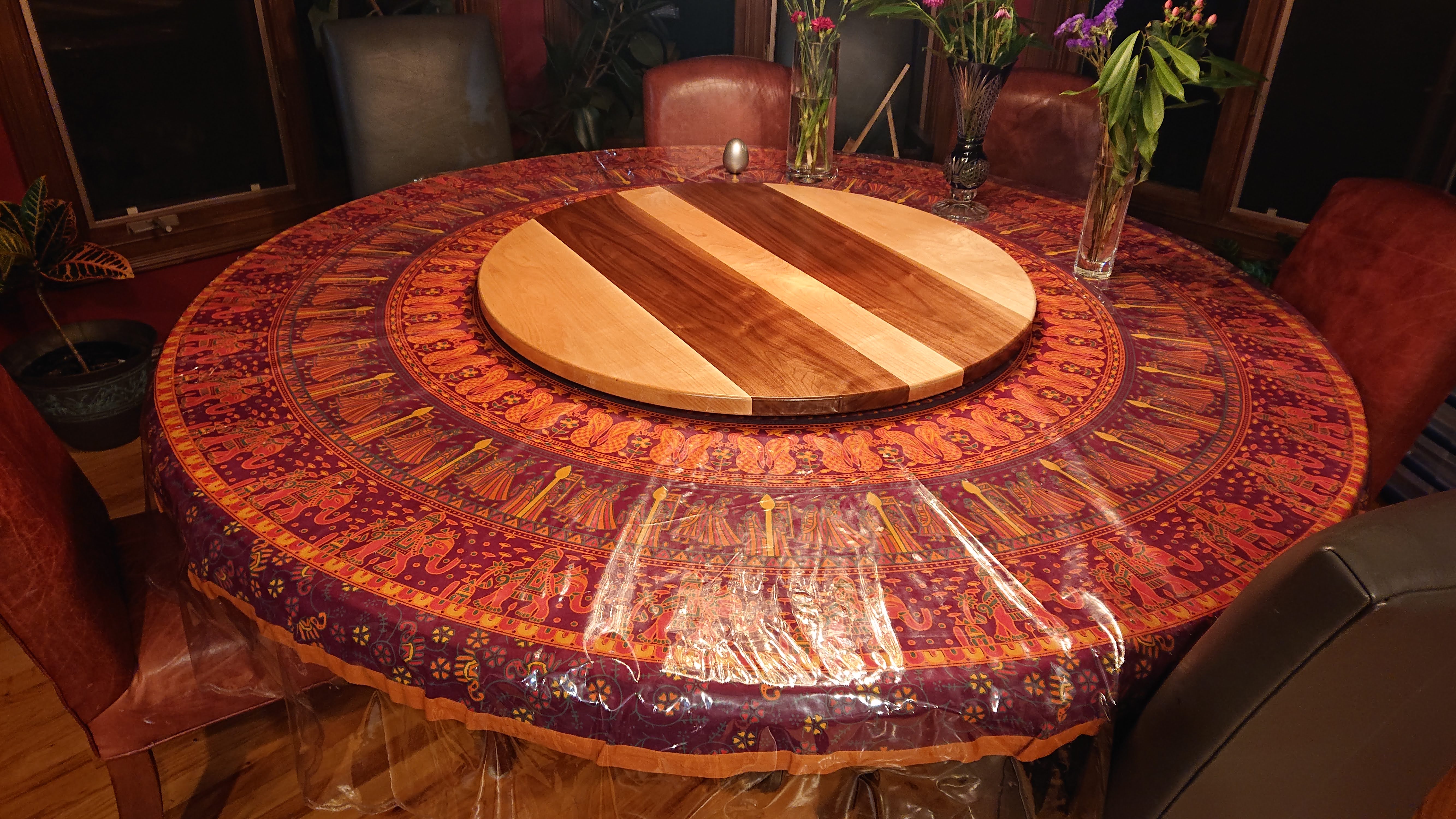

Да върти се, лагерува на те това : https://www.amazon.com/gp/product/B07D8 ... UTF8&psc=1
Въртящата се част е 36", а лагера го взех 20". Не бях виждал че имат лагери точно за такива маси и първо мислех да използвам мебелн лагер, но те повечето с с по-голяма височина и съко се бях зачудил когато видях че си имат точно за такива маси лагери. Отдолу съм го вкопал, сглобката стана доста точна и лятото нямаше нужда дори от винтове, влизаше със стегнатост лагера. Тука по нова година като я вдигах забелязах че стегнатостта е изчезнала, най-вероянто дървото се е свило та сложих и 2 винта.
Желев, не е за пица, тука му казват lazy su, доста е удобно. Тая маса е за 8 човека, много е неудобно без такава въртележка, като сложиш няколко плата, купи със сосове и т.н. и започва едно пренасяне, предаване .. от години се каня ама нали все не се задържах. От както я сложих всички са много доволни, и наистина доста по-удобно е.

Ами първо това е масив, 36" са почти метър, 92 см такива в Икея мисля че няма, поне тук няма, то аз не мисля че в нашето село има и Икея. Такъв размер тук са популярни стъклени, масив като това, с този размер от такъв материал отива 2-3 хил $, но то и това не е най-важното, обичам да си дърводелствам. То и за тая маса материала ми беше 400$ близо, бялото е клен, тъмното е орех, остана ми малко ама още не съм измислил какво друго да направя. Покрай нова година правих едни сгъваеми масички, то по правилно е да се каже сгъваеми плотове може би, и тях ги правих масив, просто друго си изглежда.
А иначе Бонго, ами не ядем само сосове, ако питаш мен аз съм ОК само с месо но другит ене са като мен, има поне по една салата, някакви разядки .. .от няколко месеца на сам поне веднъж седмично правя такоси, купичка с със винско, купичка с телшко, купичка с език или наденичка ако има, купичка с гуакамоле, друга със салса, а ако не ме домързи отделно гуакамоле и салса по-люти, мексиканско сирене и ... абе трупат си се, това например без тази въртящата е наказание. А за разтягане и тя се разтяга, ама и така е ОК тя е 2.50 някъде в диаметър, 8 човека се събират идеално.
