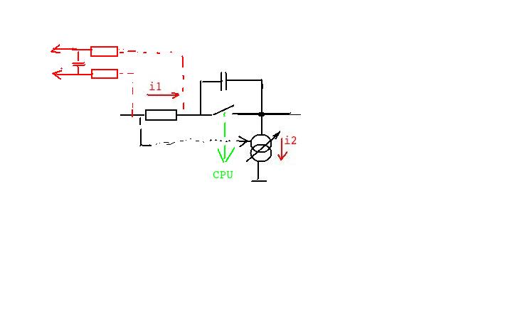

Ето ви една схема за размисъл...
Значи имаме противоречеви изисквания. Можем да измерим малки падове върху шунта, ама трябва да се откажем от високите честоти. Ако гоним пък честоти набъзикваме или регулацията или точността на меренето..
Та идеята е защо не ги разделим и мерим поотделно. Идеята е от оня пост филтър.
Неговата цел е да тушира "шума", защото големия регулатор обикновено е бавен, с ограничено усилване и т.н. В крайна сметка получаваме един ток (i2), който има една постоянна съставка и една променлива, която всъщност е dU на пада усилено много пъти (300+).
Аз си мисля, че можем да измерим i1 и i2. Като за i1 може да се ползва и малък филтър (аналогов преди меренето или цифров след) и да се наблегне на ниските честоти. Докато за i2 трябва да се наблегне на бързината, но той вече ни е усилен прилично.
Май F3 ще е подходящ проц... Има 5+ MSPS ADC, даже ако са 3 може да 2 да са комбинират така че да се вдигне още скоростта...
Въпросът е, ако имаме измерени i1 и i2 дали софтуерно можем да получим iout с подобрена резолюция и/или честота ??? Айде кажете!
И още нещо... тая схема може да се комбинира и с капацетивния шунт. Като при ниска консумация шунта може да се ползва за мерене директно, което може да е точно. А при висока консумация може индиректно, като прецизния таймер вместо кепчър се ползва като таймер и с малки стъпки се настройва, така че да се види "шума" му усилен в i2. Но това е друга тема...

Ето примерна комбинация от резистивен + капацетивен шунт...
Така свързан капацетивния шунт няма да става за директно мерене. Но той създава шум, който е пропорционален на (i2 + iout) и честотата с която накъсваме. Самият шум да се надяваме ще бъде "изчистен" от филтъра, така че товара "почти" няма да го вижда. Но ние трябва да можем да го видим при меренето на i2.
Идеята е, че ако имаме константен товар, тогава без капацетивния шунт точността ни се определя от меренето на i1, a i2 e безполезен и само вкарва грешка. Но ако вкараме такава честота, че по принцип пада върху капацетивния шунт да е супер минимален. Тогава показанията на i2 плюс честотата ни носят информация за след 12-я бит на i1. Нали тъй? Щото ако е тъй от 2 12-битови мерения с малко магия и късмет може да получи резултат "почти" като от 24-бит мерене ако не греша...
Естествено няма пълно щастие и ако товара е много динамичен, вместо подобрение резолюцията ще пада...

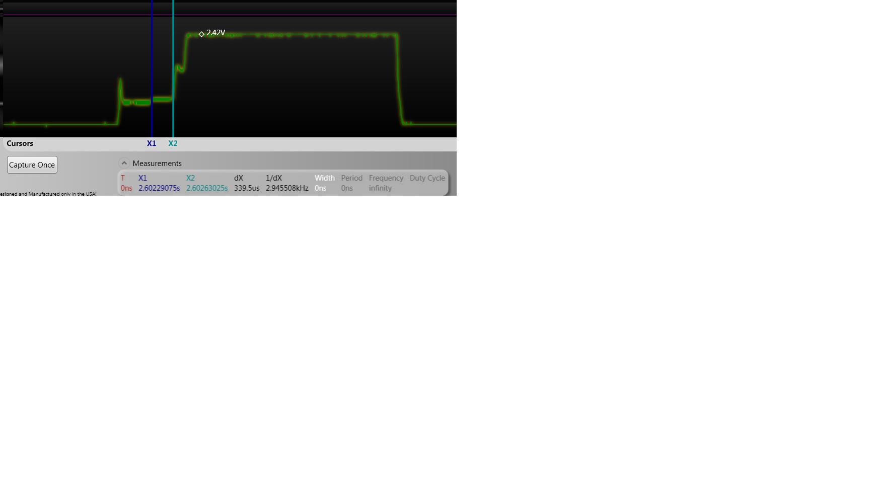

Миро, за мен е по-важна осцилограмата, отколкото многобитовото мерене. Какво имам в предвид:
Event_Transfer.jpg [ 175.87 KiB | Прегледано 4347 пъти ]

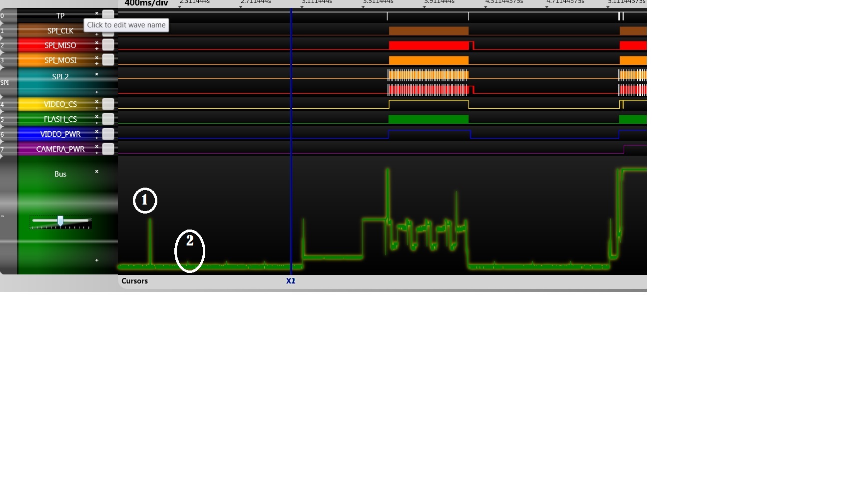

На картинката е консумацията на устройството ми в Айдъл, по време на будене по РФ-а, РФ трафик, спане и последваща активност с видеокамерата.
1_RF_SCAN.jpg [ 70.53 KiB | Прегледано 4347 пъти ]

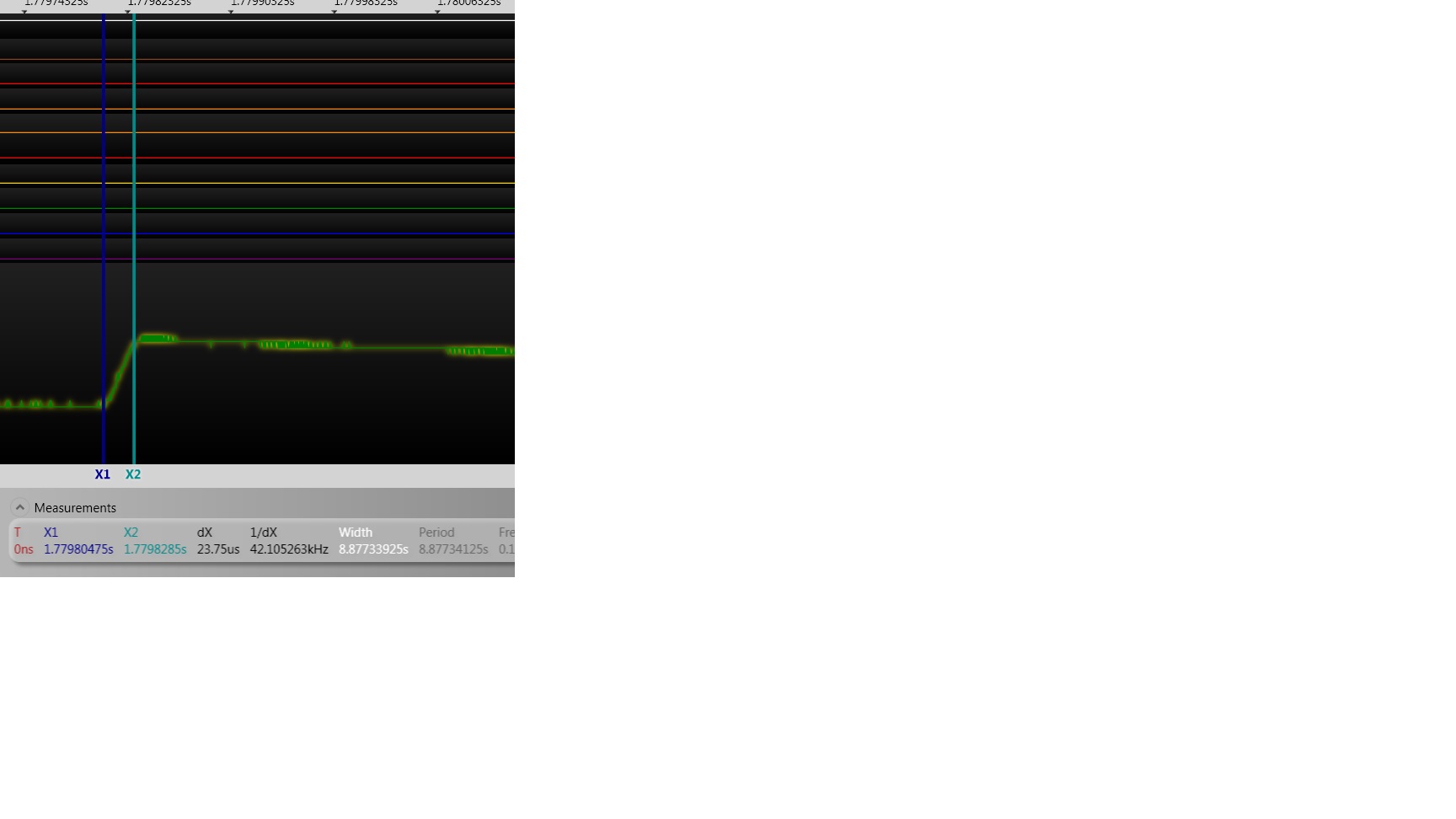

На тази тиаграма е увеличен импулса с маркер 1 от първата картинка. Това е консумацията на устройството след будене и сканиране на радиоефира.
Малките импулсчета (2) е консумацията по време на буденето за сканиране на тампера.
2_Tamper_Scan_Activity.jpg [ 95.05 KiB | Прегледано 4347 пъти ]
Това което ми трябва е във всеки един от режимите да видя формата на тока БЕЗ изкривявания, продължителността на консумацията и самата моментна консумация. Всичко това което виждате на картинките е с 8 битова точност (ацп-то на анализатора е 8 бита, а обхвата е +/-5В)
Предполагам, че всеки "програмист" се сеща защо по време на писане на програмата ми трябва да мога да виждам всичко това. (Всичко това е добре да се вижда и по време на тестовете в QA отдела, но това е друга тема)
Както виждате в края на първата картинка, консумацията скача много по време на видеопроцесинга и усилвателя се насища. Като искам да видя какво става "там" - трябва да превключа на по-голям обхват и да повторя запива. Е, тогава няма да виждам детаилно ниските консумации, но те няма да ме интересуват тогава.
На третата картинка се вижда, че устройството е в активен режим около 20uS. Формата е силно изкривена, заради кондензаторите на захранването в самото устройство. Е те тази диаграма НЕ ми носи никакво инфо.
