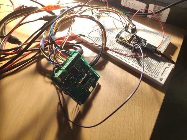

Със сигурност много може да се постигне чрез софтуерни трикове, алгоритми и филтри, но първоначалната идея на тези АЦП входове е да служат точно за това. И щом говорим за платчици, продадени в милиони и милиони екземпляри, то едва ли е чак толкова зле, дори и да са зашумени. Ти мериш сравнително бавни величини или такива, които не изискват нулева фазова разлика (като трифазни напрежения и токове на индустриална система, например). Все си мисля, че големият ти проблем е твоя хардуер, и по-специално твоя pcb layout. Публикувай снимки с добра резолюция на платките ти или сглобката - кои и как са вързани източниците на аналогови сигнали и изобщо цялата ти сигнална концепция, вкл. и маса. За да направим някакви изводи за източника на смущението. Аз помня единствено една снимка с едно ESP32 бордче на бредборд (още тук имаш компрометирано АЦП четене), едни много дълги кабелчета към висящ друг борд, а масата (ако жицата, за която си мисля, че е маса) е далеч от другия сноп и прави огромен loop. Хич не изглежда добре. Тези АЦП региони са едни от най-фините при платките, а когато се правят на breadboard, трябва да се минимизират възможно най-добре луупове, и да, и тук важи в пълна сила ground concept. Ако ще четеш някакъв фоторезистор ала Ардуино, със сигурност няма да имаш огромни проблеми, но в твоя случай очевидно имаш голяма зашуменост и софтуера ще ти помогне само отчасти.

Разполагам с шпионски снимки на творението. Платката е осем слоя. :D

Ем NODEMCU-32S :) Ако не се свърже с хубав кабел към USB, напрежението 5V играе яко при включен WiFi и води дори до рестартиране. Та вероятността АЦП да работи коректно и да мери играещо захранване е твърде висока.

Хм, аз се подбъзиквам с Реконструктора, но очаквах тая джаджа да е захранена от някакво външно стабилизирано захранване...

Еми доколкото виждам, виолетката е маса, червеното е захранване и много добре са обходили цялата стая преди да пристигнат до другите кабели. Само оттук какво дрънчене идва. И защо тази зелена платка не е прикрепена някак на борда до ESP32 за да са максимално къси кабелите, идея нямам. Не трябва да е толкова далеч, и все пак ако наистина се налага, поне да са усукани кабелите и прибрани заедно, за да няма голям ground loop или интерференция.
