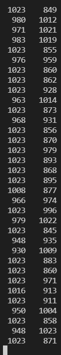

Много е шумно това АЦП на тия ESP-та. Сравнено с AVR-а направо страшно зле. Не помага и 100 nF на входа. Дайте идеи кво да се прави (електрически)?
Първата колконка е директно на 5V, втората е през потенциометър, малко по-малко от 5. Делител: 100К/26K

В документацията какво казват за източник с толкова голямо съпротивление?

100-те нанофарада бяха за захранването на 74AHCT125
Ако закачиш АЦП към 5 V може да има и по него "игли". Консумацията е голяма, особено при включен WiFi. Пробвай към батерия 1.5V или 3V да видиш как мери АЦП.

АЦПтата си ги мерил май едновременно двете колонки - едното като подскача нагоре, другото кляка.

Това за делителя не го разбрах. Къде го тоя делител ? Какво ти е опорното ?

Откъде идва vref на АЦП-то?

https://docs.espressif.com/projects/esp ... s/adc.html

Как 5 волта ESP-тата са до 3,3 волта, да не си го опукал?

Това мяза на недостатъчно време за семплиране - дори и директно на 5 волта ако пуснеш конверсия без никакво семплиране ще се получи подобен резултат. Каквито и да са vref-овете все някакъв малко по-стабилен резултат ще има. На втората ясно се вижда че недозарежда семпъл кондензатора. Независимо че е много високоомен делителя при достатъчно време пак ще зареди семпъл кондензатора. Едва ли има чак толкова голяма утечка пина.

Да не би да имаш декларирани в софтуера АЦП входове, на които да нямаш закачено нищо.
