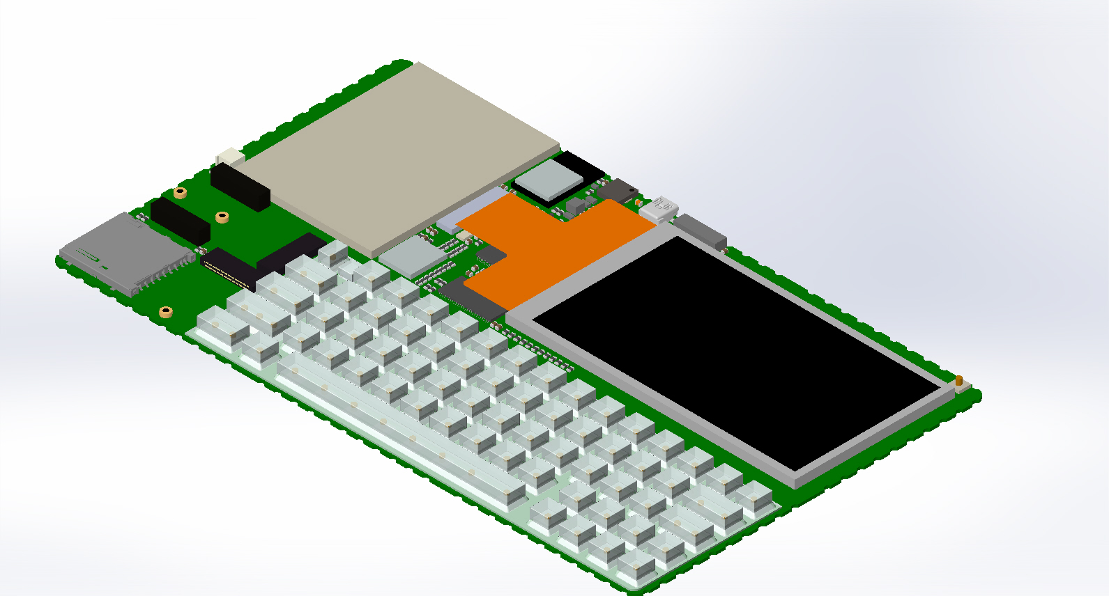

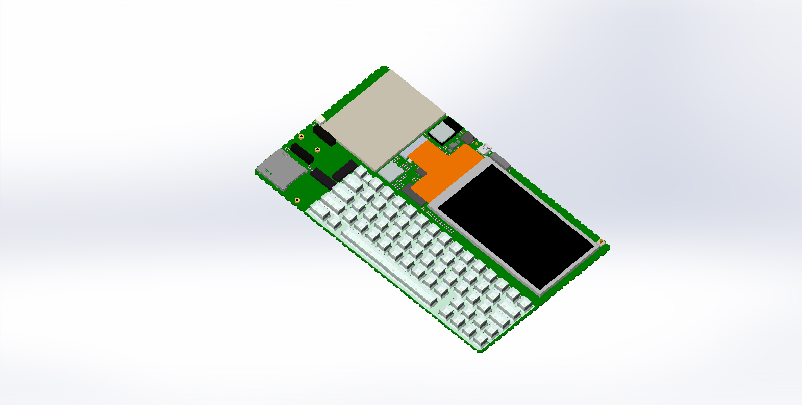

Клавиатурата която искаш вероятно ще се състои от еднакви по форма клавиши. Ако сега някой ти направи stl файл, то ще имаш евентуални проблеми в бъдеще, когато вероятно ще се наложи я да добавиш клавиш или да разместиш някой друг такъв.
Мога да ти предложа да направя малка web базирана програмка, която по един зареден клавиш да може да прави цялата клавиатура, като настройваш разстояния и други параметри. Програмката няма нужда от хостинг - изпълнява се директно на компютъра и ще създаде нужния краен stl файл на композираната клавиатура.
Набързо показвам какво може да прави програмката, като за момента все още не съм сложил подложка (тази, която свързва бутоните в долната им част). Остава само някой да ти направи подходящ по форма бутон (и аз да напиша програмката, естествено).
ПП Прикачих и картинка на цяла клавиатура правена от мен с такъв вид бутони (те не са подходящи за troll).

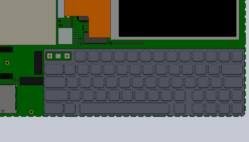

Остана ми свободно време днес и си поиграх с проектиране на гумена клавиатурка (като тези по дистанционните) Уж два часа щеше да е ('в обедната почивка на Тони ' :D ), ама доста повече се увлякох и пак някой моменти ми останаха недоизкусурени. Горе в левия ъгъл дето съм оставил само отвор в подложката разстоянията между бутоните есц, лед-а и бутона 1 са по-малки и не знам как точно да се изпълни.
Другото - гумената пружинка в основата на бутона е направена с дебелина 1.5 мм , не знам много ли е , малко ли с оглед на материала от който ще се прави и конкретните възможности на тоя който ще го прави . Най-вероятно за да се получикачествена механика се искат доста проба-грешка с технологията и материала.
И накрая -как ще се надписва- флатбед , лазерно, сито или трябва да имат клавишите рецесс в който да се лепи нещо.
Сега ми хрумва и друго - тоя който ще го работи да не би да иска STL не на клавиатура а на самата ПЦБ за да си я принтне и наслагва собствена разработка клавиатурка.

като малки кръгли бутони малко кръгличко.
1.5 ми се вижда малко, но то в неговия случай май не е нужно да има пружиниращо действие, аз тов ане разбрах, ще го слага в-у тактилните бутони или ще е отделно с капацитивни или резестивни.

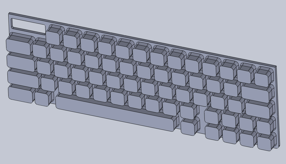

Ето на едно, че те бях забравил, дебелина 0.8 навсякъде освен нед бутоните, там съм го направил 3, доволно дебело, трябва да е комфортно. Не знам колегата на какво го е мъчил, в солида 40 мин, без ренденето :) то го пуснах както е дошло дефинирано, само някакъв материал сложих на тая клавиатура.
Няма драфт, и не мисля че ще ти трябва. Относно дебелината, може и да е повечко от 0.8, но на мен ми се вижда ОК, освен ако целта не е да е много кораво, тогава може 1-1.5 но започва да става съизмеримо с пружините елементи. Дори според мен 0.8 е доста, 0.5-0.6 би трябвало да е. Технологично е като за RIM, не съм правил никога силиконов детайл от този тип, моите всичките са екструдирани, предполагам силикона е като RIM, т.е. позволява неравномерни дебелини, ако не е тогава горната част на бутоните ще трябва да се прави с трик, но все така драфт няма да е нужен, материала е еластичен и излиза лесно.
Ето и stl и step : https://drive.google.com/open?id=1Ghqq6 ... 6ACe6cmiP4
p.s. май немога да атачвам pdf-и ... : https://drive.google.com/open?id=1MPrme ... CNNr7VUcOx

Заоблянията до голяма стяпен са свързани и с цената на тулинга. Ако са по-големи може да се изкопае на фреза, ако са малки си иска ерозия. При мен са 0.2 горе и 0.5 отстрани, това на фреза забравяш, има някакъв вариант но е много съмнително. В това отношение ако е нужно казвай да ги увеличавам

Еййй, супер!!! Ще видя дали ще стане с тоя дизайн. Аз по принцип забравих да спомена че Esc бутона е с половин широчина спрямо стандартните други, а между него и следващия (1/!) е леда за индикацията

Ако гледаш моята, не знам с какво ще я застъпваш, отстрани периферията може би трябва да е по-голямо, обикновено такива неща има и напасващи отвори, но не знам каква ти е идеята. Аз бих го затворил в конструкция като тази дето ти показах, и тия вкопавания по периферията ще са идеални в някои от тях да влизат направляващи, съответно и клавиатурата може да е така от долу и от дясно.
Помисли за тов акеото ти пуснах по-горе като идея, рамка от фрезован ABS, отгоре и отдолу два капака от Al или неръждавейка които са лазерно рязани а може и на рутер и в средата платката. За визия може да ги ламинираш с някакъв цветен поликарбонат тънък, ще стане джиджано и не е скъпо за производство.

Иначе относно закрепването, аз мисля да питам китайците дали не може да се направи да е самозалепваща. В твоята има една малка грешка обаче... аз сега се сетих че в крайна сметка бях направил ESC да в същия като другите за да са подравнени отляво както и отдясно. Ти си го направил по-малък и малко по-навътре. Не е голяма болка

Абе мен ми се стори по-малък, не е проблем да е подравнено, ето. Днес и без това съм на вълна солид, упорито се опитвам да си счупя работните файлове с едни експерименти, и накрая ще се псувам много ..

p.s бутона е подравнен но е е точно същия вместо 8 е 7.5 мм иначе отива мого към светодиода, от другата страна имаш по-голямо разстояние, т.е. светодиода ти е асиметричен спрямо двата бутона.
