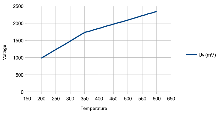

Аз малко продължавам с опитите за ривърс инженеринг на моята китайска станция и реших по подробно да сваля кривата на управление, като шунтирах входа на ОУ и променях напрежението към АЦП-то на микроконтролера и следях показанието за температурата на дисплея или поне колкото си мисли че е микроконтролера. Получиха се интересни резултати които се виждат на графиката, на около 380 кривата прави рязък завой надясно и като че ли китайците са правили някакъв опит за линеаризация на термосензора. Обаче не мога да вдяна тази графика като вид до кой тип термосензор се доближава дали термодвойка или евентуално термистор ако някой има на идея да сподели? Интересното е че като се загледах из нета гледам термисторите ги ползват до към 150-200°С пък и гледам както Спарки е писал в темата например че в оригиналния нагревател на Хако 907 използват платиниев датчик, тогава ми е интересно какво използват като сплав китайците в техните копия на същия нагревател който пак е някакъв тип терморезистивен датчик.
charts.png [ 17.05 KiB | Прегледано 6722 пъти ]

Така като гледам кривата е линейна апроксимация на полинома за J термодвойка. Само тя е толкова крива в тоя диапазон, май.
Китайците на повечето копия на 907 използват термодвойка. Не съм попадал на информация за китайско копие с платинен датчик, но това не означава че няма - платинения датчик не е някаква екзотика. Просто е по-скъп и се слага на качествени поялници чиито нагревател изкарва доста. На поялник с човка с вграден нагревател и датчик няма да намерите такъв датчик, или ако намерите цената за човка ще е неприлична. Там са термодвойки или се мери съпротивлението на нагревателя.

Благодаря за документа. Определено е доста полезен като информация. И да прав си че има предусилвател за термодвойката, то се вижда от входната схема дето я дадох 2 стр. назад в темата.
Спарки благодаря за инфото. Точно това се чудих дали наистина са направили китайците някакъв опит за линеризация на показанието на термодвойката която използват в поялника и да със сигурност типа на термодвойката която използват в моя е поялник е тип J от многократно измерение стойности за напрежението и и сравнението с термометър. Явно в случая малко са се постарали повечко в писането на софтуера китайците. Иначе със сигурност имат и поялници дето се водят с едно D+ и те са точно с оригинален Хакко керамичен нагревателен елемент и определено са по скъпи даже и за китайски дялки. Такъв поялник нацяло само дръжка с нагревател и една човка намерих в ибея за около 30 долара.
Искам да попитам и още нещо ако можеш да дадеш малко повечко информация как се осъществява тази линеаризация на полиномите или поне откъде може да се прочете за това като теория.

Линеаризация можеш да направиш по много начини, но основно се прави или чрез задаване на няколко точки от кривата и линейна интерполация между тях (това от графиката ти е такова), или с някакъв вид уравнение/полином.
Полинома в случая е Т = А + B*V + C*V^2 + D*V^3 + D*V^4 ... , където Т е температурата а V - волтажа на термодвойката. Коефициентите при високите степени вече стават нищожни и за поялник май даже и 4-та степен е предостатъчна, да не кажа че и с втора степен е доволно достатъчно. Все пак правим поялник, а не прецизен термометър, и то обхвата на измерване е едни 300 градуса (ако 150-450), където даже и без полином може да се мине, както на версията на контролера от настоящата страница.
